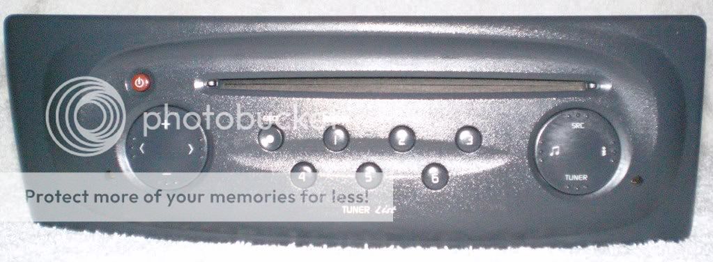

Neem aan dat je de standaard Tunerlist radio hebt?
Daar kan je via een interface een iPod op aansluiten, bijv. de Renault Audio Connection box (ACB), ook wel Tunepoint genoemd of een Dension Gateway interface. Beide sluit je op de CD wisselaar ingang aan op de achterkant vd radio.
Even de zoekfunctie van het forum gebruiken, is als veel over geschreven over beide interfaces.
Zoek even op Tunerlist en iPod en je vindt genoeg.
