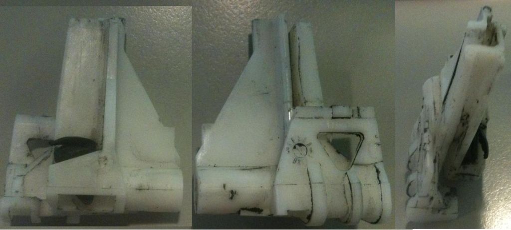

Gister de auto gepakt en omdat het erg heet was gelijk alle ramen open gezet.
Dat ging normaal tot opeens mijn raam in een keer in de deur verdween :|
Ben gelijk aan de gang gegaan en toen zagen we dat er onderaan een plastic deel lag.
Nou vraag ik me af. Kan ik deze deel wat blijkbaar gebroken is gewoon bestellen of moet ik de hele raam mechanisme vervangen?
En indien het laatste het geval is, moet ik ook de motor vervangen (zag dat deze met een pop nagel aan de deur vast zat) of kan ik deze laten staan?

Nee, geen van beide. Het is een 3.5 V6 Grand espace.
Ik heb natuurlijk al op ebay gekeken en zag al wat staan:
http://www.ebay.de/itm/Renault-Espace-4 ... 20c8dfd3df
Moet alleen nog kijken wat voor type ik heb, want advertentie spreek van een 2-pins motor.
Rest van het systeem ziet er zelfde uit.

Motor is op zich goed.Alleen de trommel waar de kabel om heen gaat is beschadig en de kabel zelf ook,
Heb alleen geen idee hoe je die plastic trommel verwijderen moet.
Als er een duidelijk montage handleiding bij zit zou het een optie zijn

Mijn raam rails heeft een motor met een heleboel pinnen, verdeeld over drie rijen:
Nou kan ik alleen rails krijgen welke een motor hebben met 2 of 6 pinnen.
Vraag me nu af of ik gewoon deze rail kan nemen en mijn motor dan er op kan zetten?
Heb namelijk gemerkt dat je de motor makkelijk van de plastic trommel uit kan trekken.
Dat betekend dat alles nog op zn plaatst staat maar dan zonder motor.
