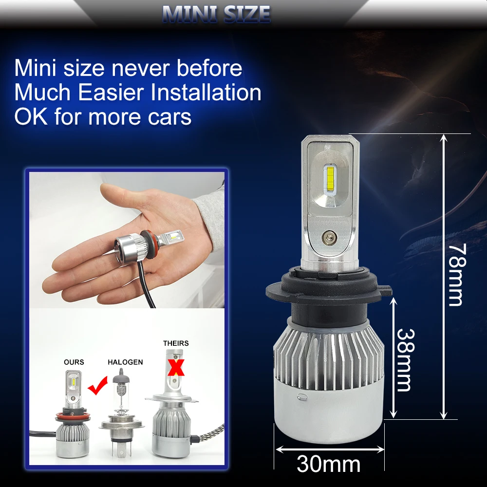

Er zijn (alweer) nieuwe LED lampen op de markt. Link naar Alibaba. Dit keer beloven ze 8000 lumen per lamp!! bij een vermogen van slechts 40 W. Dat zou 200 lm/W betekenen, een ongekend hoge efficiëntie :think:. Ze zijn gebaseerd op dezelfde LEDjes (CREE XHP50) van de LED-lampen die ik bij mij heb ingebouwd. Waarvan hier alle info.

Volgens CREE is de max 149 lumen per watt onder ideale omstandigheden.
Een H7 LED lamp is een enorm compromis qua warmte huishouding dus ga maar uit van 4000 lumen per lamp
en dus zo'n 100 lumen per watt als ze nieuw zijn.. Daarna zal het snel minder worden vermoedelijk.

Mijn LEDs zijn al enige tijd binnen. Ze geven een verblindend licht, op het eerste gezicht aanzienlijk meer dan de standaard H7s. Maar ik aarzel om ze in te bouwen.
Komt dat goed? Ik zal de lichtmetalen clipjes moeten verbreden om de led door de opening te krijgen. Dat zal met een dremel nog wel lukken.
En een vraag aan de specialisten: is de rand van mijn LEDS niet te dik om het geheel nog bevestigd te krijgen?

@fivari,
Zie de inbouw van mijn LED-lampen.
Ik neem aan dat je bedoeld dat je de opening in de metalen houdertjes zal moeten vergroten. Zoals je ziet, heb ik dat voor mijn LED-lampen ook moeten doen (zie foto 5 van mijn instructie). De vraag is of je het donkergrijze deel in het midden van je LED-lampen los kan maken, zodat je de metalen houdertjes daar achter kan krijgen. (Zie foto 7 van mijn instructie)

Harm, ik las jouw inbouwgids en die van andere forumleden al door. Het was daarop dat ik de LEDs bestelde.
Eigenlijk bedoel ik niet de vergroting van de opening. Ik zal inderdaad een cirkelvormige vergroting van die opening moeten realiseren. Ik mat 20 mm diameter.
Ik vraag me af of de rand niet te dik is om nog in de voorziene houder te passen.
