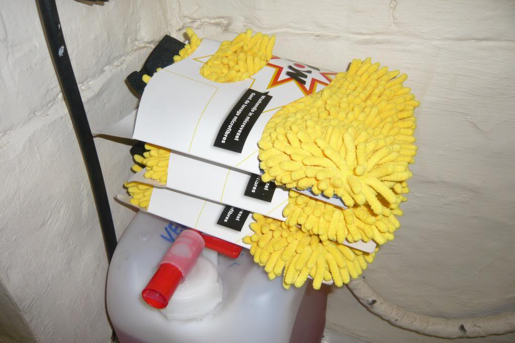

Voor alle duidelijkheid : krassen is iets helemaal anders dan de zogenaamde "spinnewebben" (swirls) die je ziet als de auto gewassen is en in de zon of andere directe lichtbron staat.
Krassen komen bvb door met een gewone huis/tuin/keukenspons je auto te wassen en vermoedelijk omdat er dan een zandkorreltje of iets anders tussen je lak en de spons zit . Zo je auto wassen is dus zeker slechter dan ermee door de wasstraat rijden.
Swirls kan je zeker niet vermijden , je kan wel voorzichtiger te werk gaan door bvb eerst te foamen en dan pas te gaan wassen volgens de 2-emmermethode (2EM) . Door telkens je washandschoen uit te spoelen in je spoelemmer , zal je shampoo-emmer veel langer proper blijven en heb je dus minder kans op die swirls . Nog wat stapjes verder is het gebruik van meerdere washandschoenen : bvb 1 schaapswollen handschoen voor de "propere" delen en bvb een gewone rasta ( of 2 )voor de vuilere delen. Uiteraard begin je de properste delen eerst te wassen. rasta : Ook kan je gebruik maken van zogenaamde gritt-guards , dat is precies een plastieken rooster die mooi past in je emmer(s) en dan blijft het vuil dat je in de emmer brengt door de auto te wassen meer onderaan en neem je het niet (minder) mee terug op je lak. Het drogen van je wagen kan er ook voor zorgen dat je swirls of zelfs krassen krijgt : zorg er absoluut voor dat je droogdoek NIET de grond raakt , anders plakt er zand in en is al het vorige werk voor niks geweest
Een detailerspray zorgt er ook voor dat je doek beter over je lak (en ruiten) glijd én meestal zorgt deze spray er ook voor dat je spoelwater sneller verdampt als je er met je doek over bent geweest.
Ook hier is de regel : eerst de properste delen drogen en later de andere.....
Als een droogdoek 2 verschillende "groftes" heeft , dan gebruik ik eerst de grofste kant en nadien de fijne kant , zo is die fijne kant langer echt proper . Als je de binnenkant van de portieren en koffer gedaan hebt mag je de droogdoek NIET meer gebruiken voor de buitenkant !

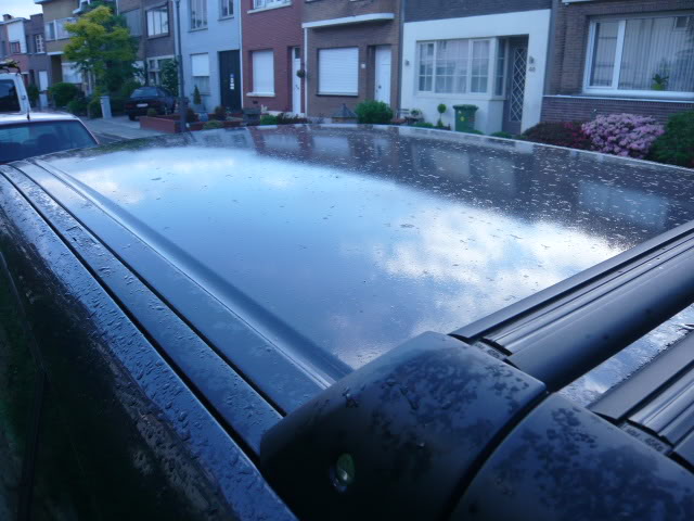

Voor het drogen is het ook belangrijk dat je de wagen juist afspoelt : eerst ff met een douchestraal om snel ff de (eventueel) opgedroogde shampoo nat te maken en vervolgens spoel je de wagen af met een "volle" straal .
vb van hoe je best een volle straal maakt om af te spoelen (samenknijpen = douche
Zorg ervoor dat je eerst het dak , motorkap en koffer doet DAN pas de onderzijde en als laatste alles onder je dak zodat het water mooi op de grond loopt (van je lakwerk en ramen dus) en je zeker geen zand omhoog brengt . Op de grond spuiten is dus uit den boze : je spuit enkel de grond schoon en het zand komt op je lak terecht

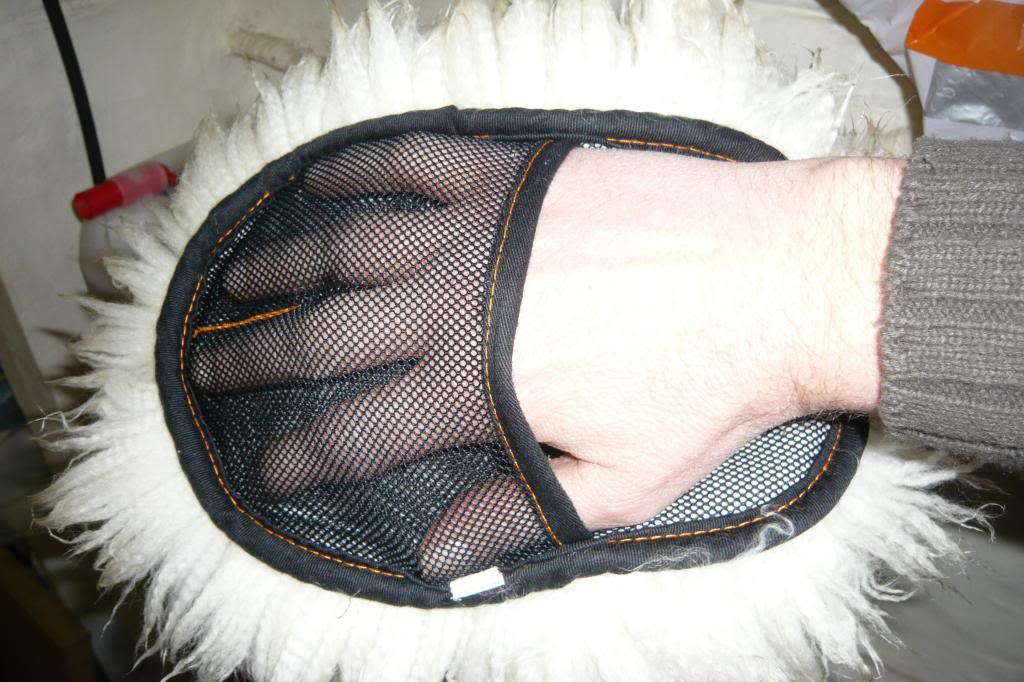

Wat mogelijk ook nog niet geweten is door velen : gebruik voor je velgen ALTIJD aparte emmers en washandschoenen , het remstof is de grootste boosdoener om je auto mooi van onder tot boven te laten veranderen in een "spinneweb"
Net daarom rijden er zoveel auto's rond die 1 grote spinneweb zijn : de eigenaars gebruiken die mooie grote borstel van zo'n wasbox en denken dat ze dan veel beter af zijn dan de mensen die door de wastraat rijden....jammer genoeg heeft de vorige bezoeker van die box ( en die daarvoor....) er zijn velgen goed mee geschrobt
en mogelijk lag er nog schuim van het voorfoamen op de grond en heeft ie dat ook nog ff met die borstel van de grond "gedept" om toch maar zoveel mogelijk vuil van de auto te krijgen

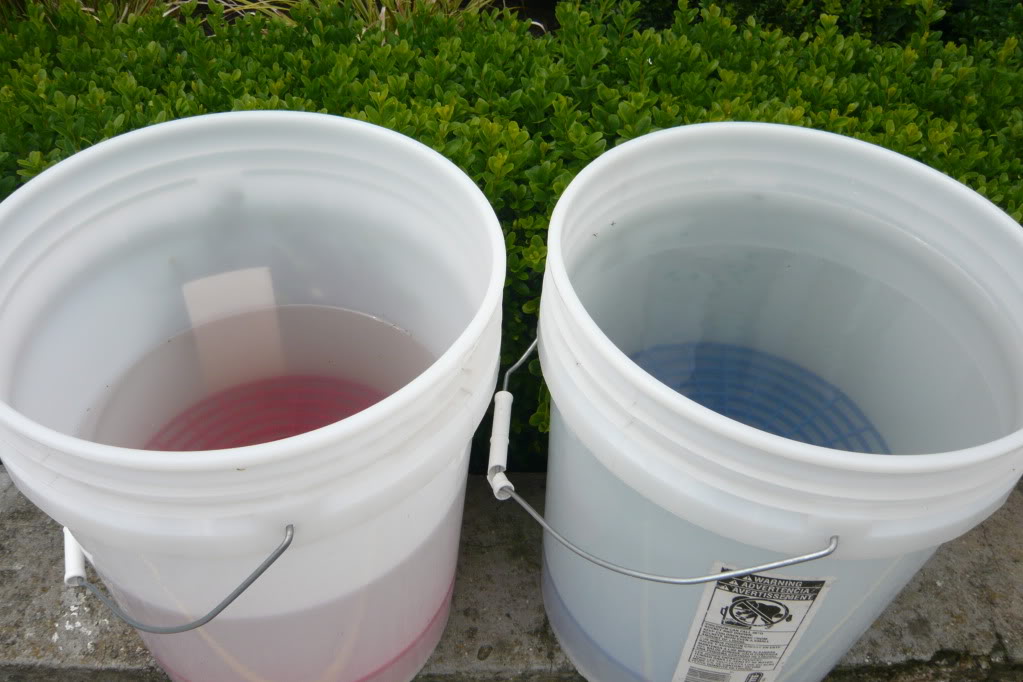

Maw : laat die borstel mooi staan en investeer liever in een paar kannetjes (zodat je van thuis lekker warm water kan meenemen zonder te morsen) , enkele emmers , washandschoenen , echte autoshampoo , desnoods een velgenborstel , een droogdoek , wat detailerspray , een echte wax en was je auto op die manier ...duurt mogelijk ietsje langer maar het resultaat zal er ook naar zijn !

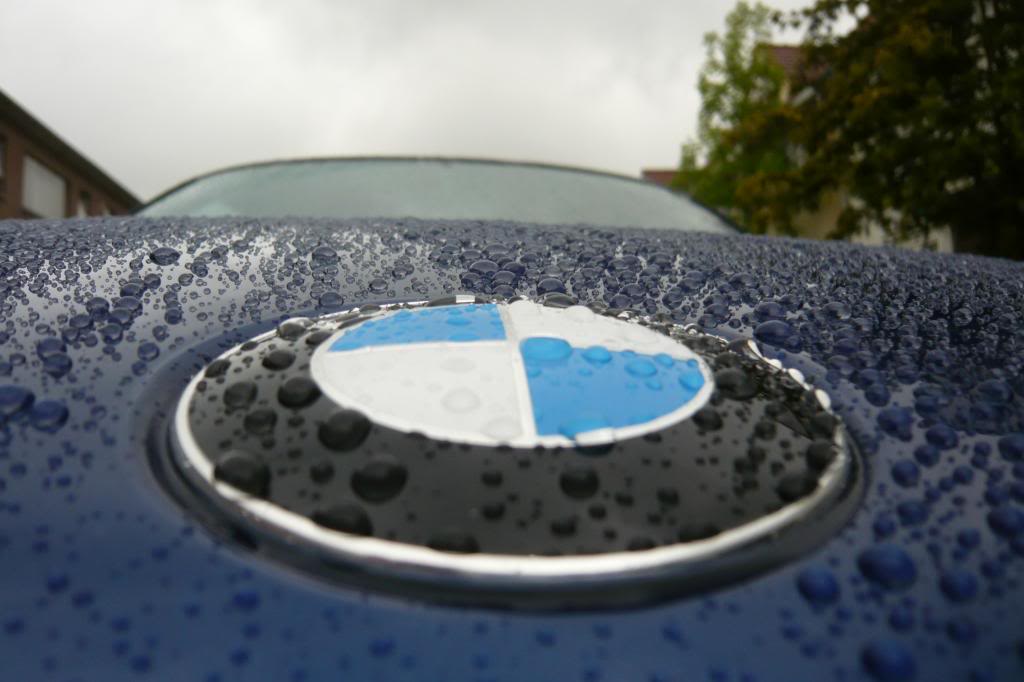

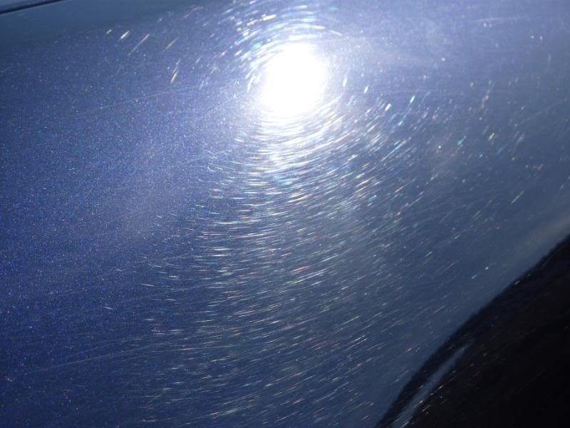

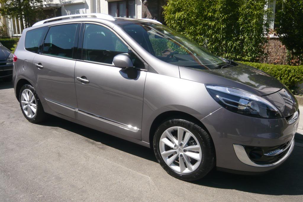

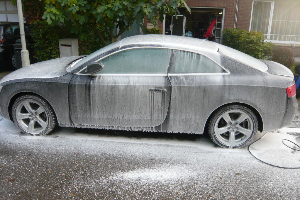

(sorry , maar deze foto blijft tot nu toe echt mijn favoriet ) Tot slot nog een foto van een auto (jaja , een Renault) die door de wastraat wordt gereden en als het dan regent na bvb 4 dagen dan krijg je dit te zien :
Een auto die je volgens bovenstaande methode wast (en kleid en waxt enz....) ziet er dan zo uit :
Een wasbeurtje duurt ongeveer 1.5 uur : foamen , velgen , afspuiten , wassen 2EM (soms 1EM
) , drogen en de bandjes in een dressing .

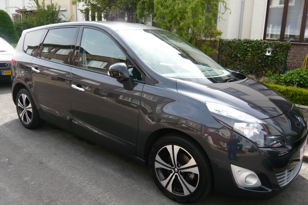

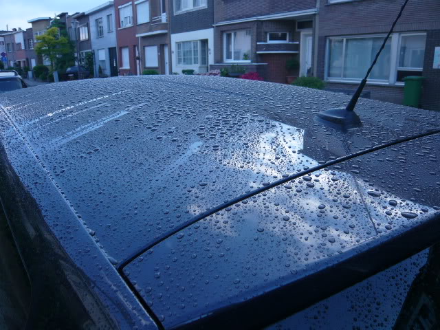

Vandaag m'n voiture (nog maar) eens gewassen en lichtjes opgefrist ( deels ) met m'n DAP900 en een lichte polish...had hem gisteren al gekleid met zo'n nieuwe kleiblock van Carpro en dat ging tamelijk snel....

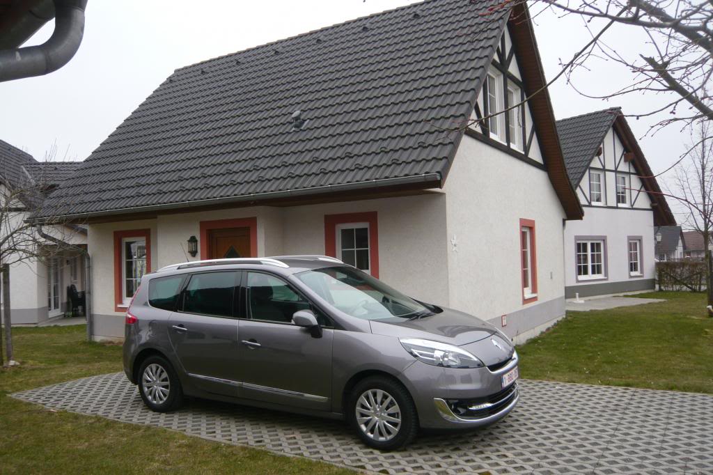

Vorige week in Duitsland.....huisje mét oprit

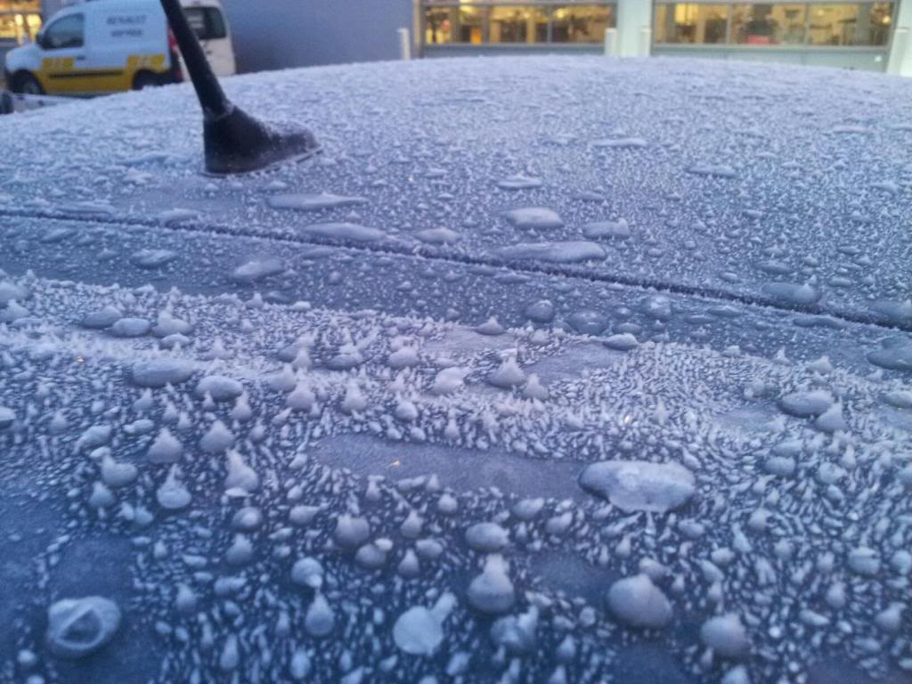

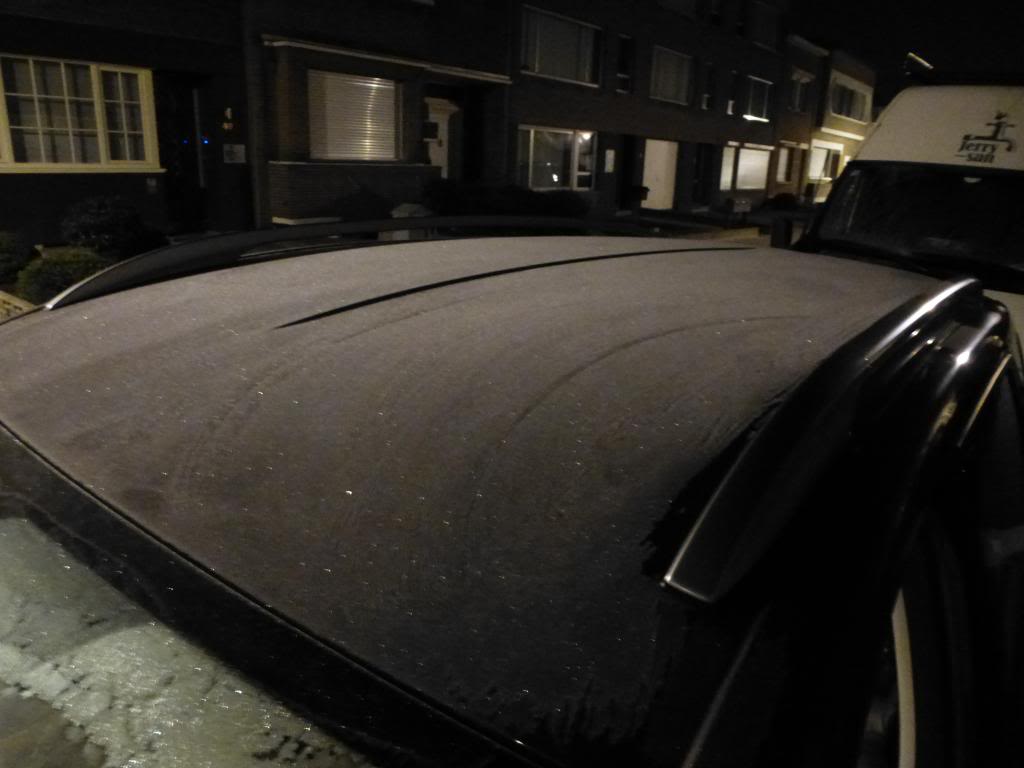

Mooie "vriesfoto" btw , heb er ook 1tje :

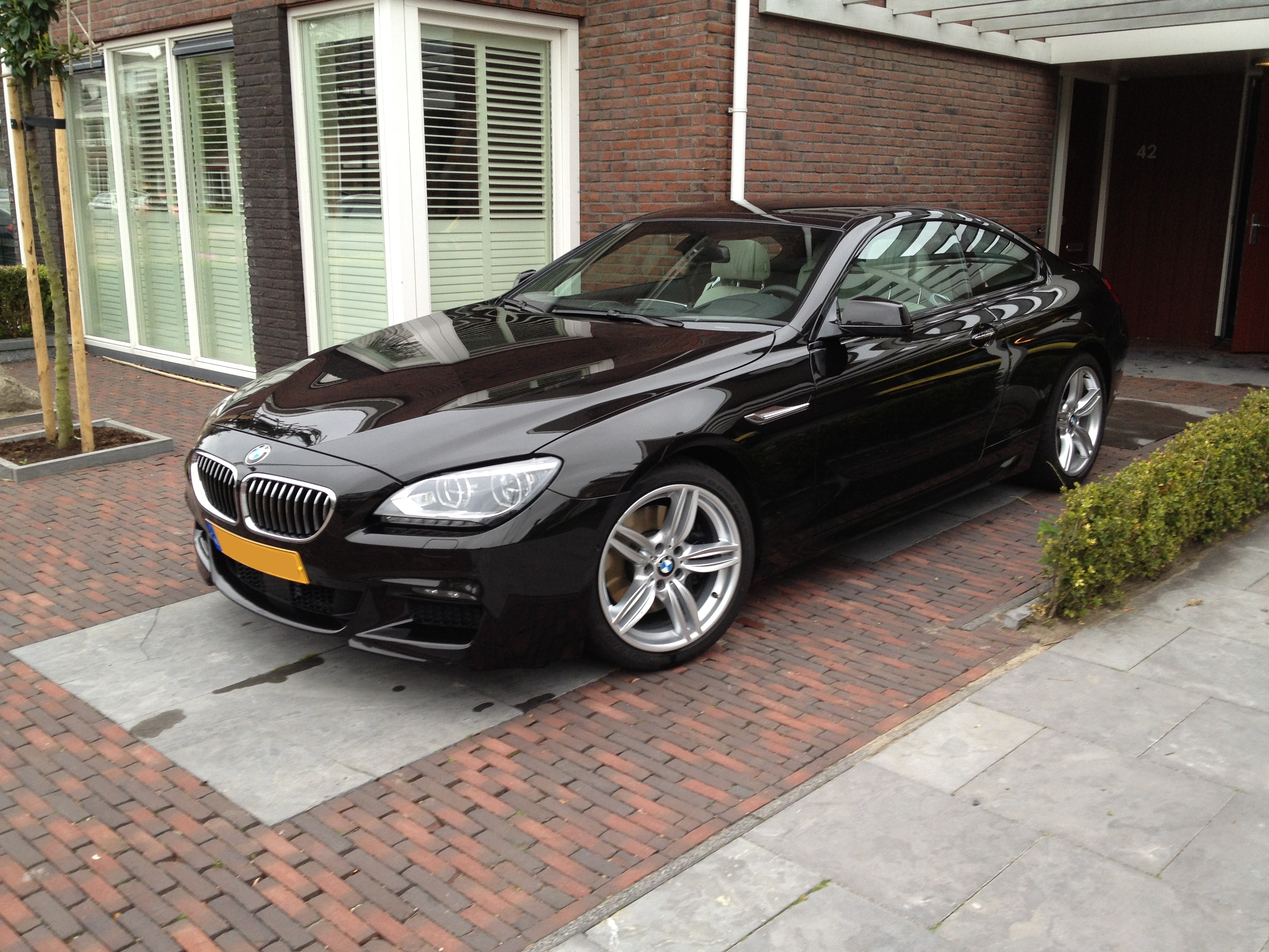

Mijn vader gaat met zijn BMW minimaal één keer in de twee weken door een goede wasstraat. Dat doet hij nu een half jaar en je ziet de swirls nu al zitten. Zelfs na een speciale lak verzegeling van BMW bij aflevering. Ik was mijn auto net zo vaak, maar dan met de hand, die was voor aflevering gepolijst en gewaxt. En geen swirls.

@cliogek : aangezien ik niet via een pm in staat ben te antwoorden
.........hier maar ff :
Mijn gritt guards die je ziet in mijn wasemmers zijn de gewone grit guards die je kan kopen bij carclean.nl (en andere shops vermoed ik) van 263 mm ( ? ) , de emmers komen ook van carclean en waren een "actie" indertijd . De grit guard pastte er niet goed in en deze heb ik met een beetje geduld en een bandschuurmachine geschuurd tot ze netjes pasten.
De emmers verkopen ze niet meer denk ik , wel andere (en duurdere)
, maar ik weet dit niet zeker
http://www.carclean.nl/product/Grit_Gua ... RED_101156

Nog een mooie beading-foto van een auto die ik eerder gepoetst heb en waar de regen geen vat op had :
Let niet op het merk , het is geen wagen van mij hoor
M'n auto was btw donderdag al gewassen en omdat ik net als in de week nu een plaats had voor de deur , kon ik het niet laten om nogmaals de HD boven te halen en heb na het foamen en afspuiten deze keer de 1EM
M'n buurvrouw (80 lentes + ) vroeg of ik nog tijd had en ik ben haar auto dan ook maar gaan wassen.....

Op de 6 zit een Swisstec waxlaag.cliogek schreef:Die dealerbehandelingen zijn niet altijd super. Meestal gewoon Waxoyl. BMW gebruik ook Pro Tech 500.
De enige gepatenteerde teflon behandeling is de PPS.
Vandaag aan mijn vader laten zien dat de twee emmer methode en detailen een stuk beter is dan de wasstraat. Heb het op bijna dezelfde manier gedaan als Grandscenicman, alleen zonder het foamen. (Als alternatief in Swisstec reiniger gezet en goed afgespoeld).
Binnenkort maar eens kleien, want er zitten wel wat insectenresten op de neus

@Pleiades : wat een knappe bak zeg !
Het resultaat is erg mooi !

Met wasstraat :
Zonder wasstraat :
