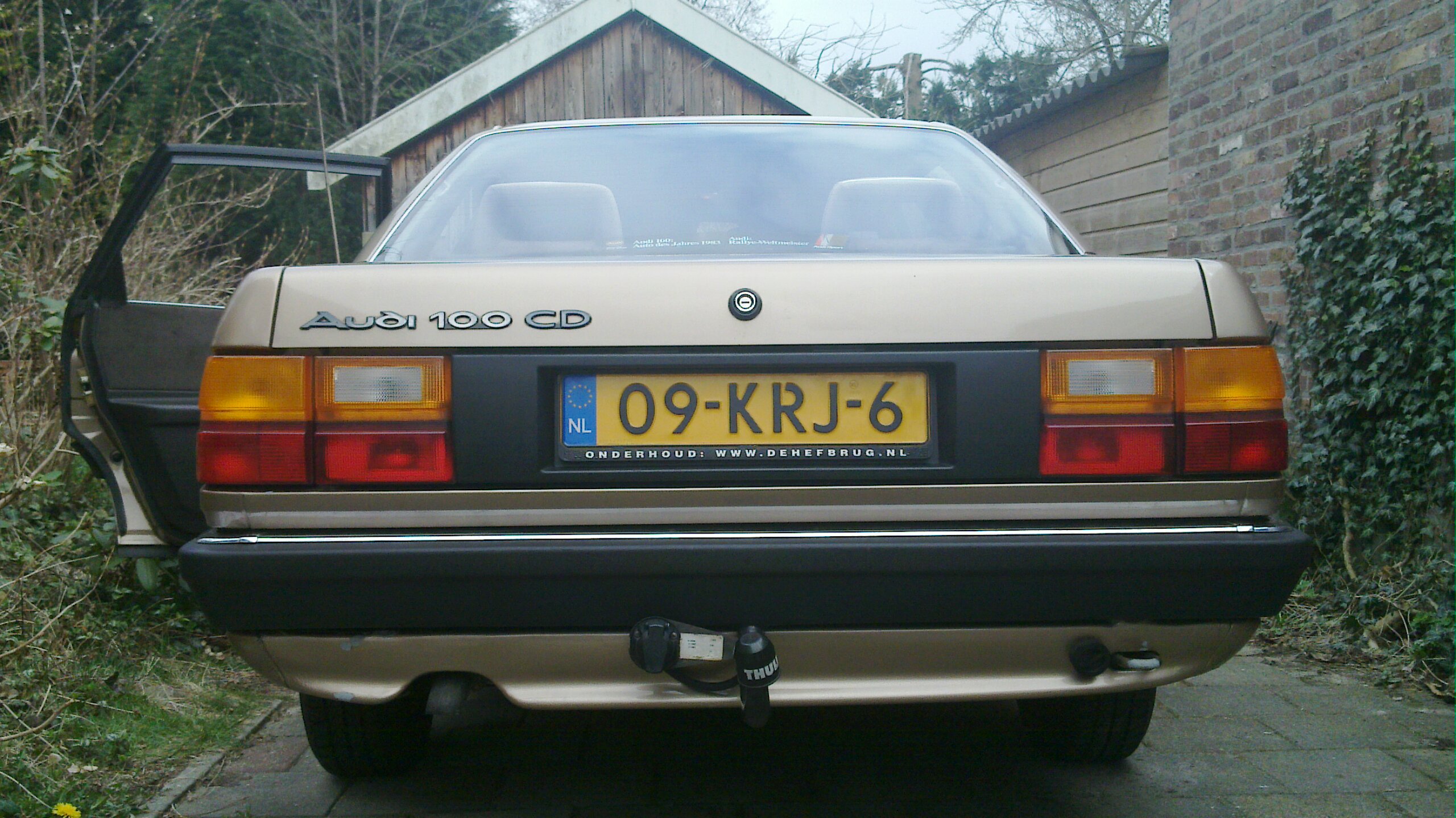

voor een blijvend effect kun je ze ook opnieuw spuiten. Is heel eenvoudig volgens dit stappenplan
1. bumpers schoonmaken met sopje
2. bumpers ontvetten met thinner
3. bumpers spuiten met plastic primer
4. uiteindelijk spuiten met matzwarte lak van Motip
zie onderstaand resultaat:
