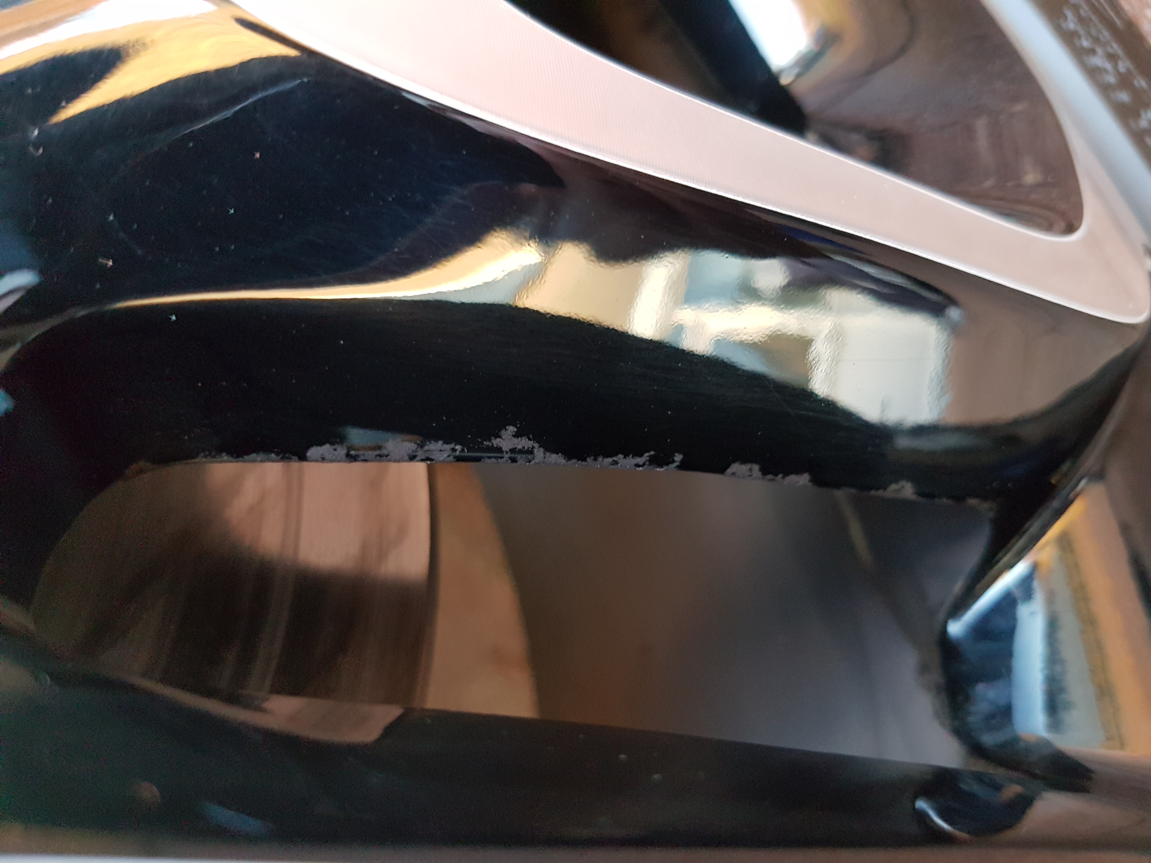

Beste forumgenoten, een vraag,
Op mijn velgen van mijn Captur zit hier en daar een soort harde aanslag die ik er met gewoon wassen en velgenspray niet af krijg.
Weet iemand waarmee dit goed te verwijderen is zonder risico de velgen aan te tasten.?
Ik heb een foto toegevoegd
Zie graag jullie reacties.
Groeten Eric

Is dit geen vorm van oxidatie dat onder de blanke lak laag zit , daar lijkt het namelijk erg op , vooral omdat het langs de rand zit.
Kruipt er van af de achterkant onder.

Kaleido 1, stel dat dit zo is, mag dit dan al gebeuren met een velg die in Augustus dit jaar pas 3 jaar oud is , ik heb het bij alle velgen namelijk op verschillende plekken ?

ziet er inderdaad uit als oxidatie !!

Ik heb een VW T5 van 2 jaar oud als bedrijfswagen , die heeft hetzelfde verschijnsel , bij de garage geweest en helaas .
Op de scherpe randen dicht de lak niet goed af , en kan het zout en andere rommel zijn weg zoeken onder de lak , ik zou eens bij de dealer vragen wat zij er van vinden.

En vooral geen velgenreiniger meer gebruiken. In de gebruiksaanwijzing staat dat de laklaag van de velgen onbeschadigd dient te zijn, het is nogal een aggressief spul.

De 'diamond-cut' velgen staan bekend om dit probleem. Ik ben het ook al op buitenlandse Captur forums tegen gekomen. Blijkbaar is de hechting van de coating niet optimaal op de scherpe randen. Ik ben daarom stiekem wel blij dat ik de andere versie lichtmetaal op mijn Captur heb. Geen scherpe randjes.
Hier zal waarschijnlijk een spuiter aan te pas moeten komen. Omdat het een bekend probleem is zou de dealer best wel een beetje coulant mogen zijn.

Ik heb het opgelost door na goed reinigen met een nagellakkwastje blanke lak aan te brengen op de randen, 2 lagen is voldoende om corrosie te voorkomen.

Beste Forumgenoten, hier een update,
Ik ben vorige week naar mijn Dealer gereden om de Velg waarvan de foto die ik geplaatst heb aan hun te laten zien.
Het is bekeken en het is inderdaad oxidatie wat begint vanaf het dunste punt dus van binnen uit de velg.
Er is een foto naar Renault gestuurd en de velg wordt onder garantie vervangen.
Mochten in de toekomst de andere 3 velgen ook dit verschijnsel krijgen dan worden ook die onder garantie vervangen .
( Weet wel dat ik 5 jaar garantie op de Captur heb ) ik weet niet hoe dit zit met Auto's die ouder dan de standaard 2 jaar garantie zijn.
Ben in ieder geval erg blij dat mijn dealer dit ook weer erg keurig voor me heeft opgelost.
