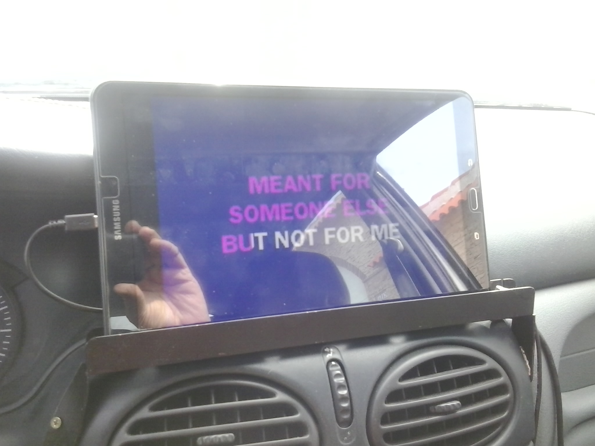

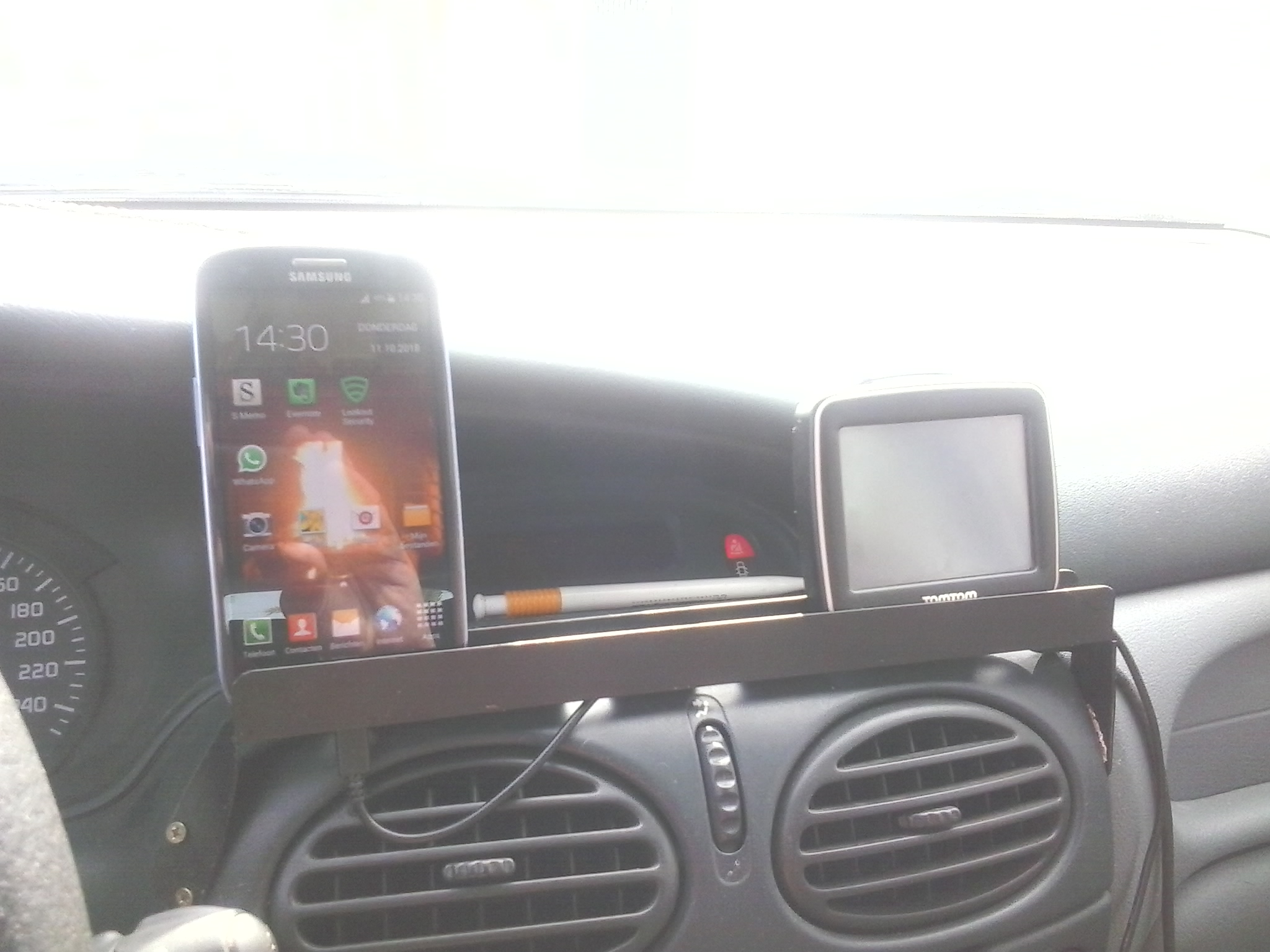

Na de aanschaf van mijn Renault Mégane Scénic Kaleido uit '99 ben ik begonnen hem aan te passen aan mijn wensen.
Eerst wou ik de autoradio eruit halen, daar hij geen handenvrij telefoneren toelaat en ook geen AUX ingang heeft.
Dan zou ik echter de CD wisselaar onder mijn stoel en de bediening aan het stuur kwijtraken.
Dan heb ik een bluetooth voor de zonneklep voor 15,-€ kunnen kopen, dus één probleem minder.
De cassettespeler omvormen naar een AUX ingang is mijn volgende stap, maar waar dan de MP3 speler onderbrengen?
Hoewel deze auto bekend is om zijn vele opbergvakken, zijn ze naar mijn mening niet al te praktisch.
Waar leg ik mijn telefoon als ik hem niet in mijn broekzak houden wil?
Ook vind ik een groot scherm voor lange ritten prettig.
Dus heb ik me een goot gemonteerd van 20x20 aluminiumprofiel, rechts heb ik vertikale reepjes gemaakt omdat mijn Tomtom wat dikker is als een telefoon en over de ganse lengte heb ik 5 gaten geboord om de laadkabels door te laten.
Nu kan ik kiezen, Tomtom plus 2 telefoontoestellen of de tablet.
Natuurlijk weet ik dat het verboden is films te bekijken tijdens het sturen, maar een navigatie app kan ook.
Het wint misschien geen schoonheidsprijs, maar doet zijn dienst.
