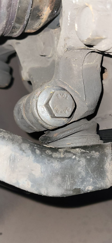

ga toch maar de fuseekogel vervangen mischien dat dit het probleem is.
hij ziet er ook niet heel fris ermeer uit

Nou nieuwe fuseekogel originele aandrijf ass eronder
en nog knakt die in de bochten als ik optrek
banden opgepompt naar 3,4 bar ook dit heeft niks geholpen.
het klinkt in de bochten net of er knikkers in aandrijflijn liggen
iemand een goede tip voor me voor dat ik over 2 weken bij een revisie bedrijf komt voor de vernsellingsbak

Re: Knakken in de bochten met optrekken
chassis hebben ze allemaal aangedraaid
fusee is vervangen net zoals de aandrijf ass.
het onderdeel zoals op de foto heb ik een nieuwe voor gemonteerd
ik zal idd is kunnen kijken of de kogels van de stabilisator stangen nog vrij zijn.
want het is als je het stuur 3 kwart draait en dan weg rijd hoor je het bonken/ knakken
en ik zal het heel vreemd vinden als dit uit de bak komt. het is wel een automaat en heeft nu 169 duizend gelopen
Zal het ook nog een wiellager kunnen zijn ik voel hier verder geen speling op of rare geluiden als ik aan het wiel draai
