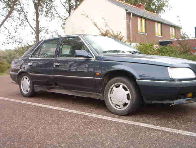

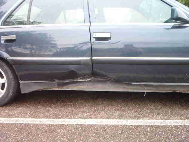

Hallo,

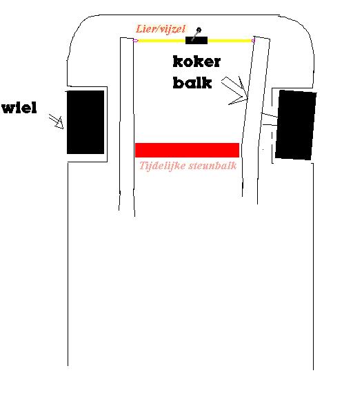

Laatst door een aanvaring met een meerpaal schade opgelopen aan de R25. Resultaat: afdruk van meerpaal in dorpel EN deuren, plastic bescherming bij benzinedampkoolstoffilter eraf, filter zelf scheef doordat ophangbeugels verbogen zijn, rechtervoorwiel scheef en een stuk uit de (lichtmetalen) velg. En het ergste: de chassisbalk rechtsvoor is krom. Mijn vraag: welke mogelijkheden zijn er om dit te herstellen. Zie ook de illustratie. (overdreven situatie, het rechtervoorwiel staat plm 1-1,5 cm uit het lood)

Ten aanzien van de chassisbalken aan de voorzijde van de wagen:
Hier een Beun methode (je moet overigens wel de originele afstanden weten) voor het geval dat een garage te duur aan het worden is.
Dus een stevige (liefst stalen) balk/buis/oid tussen de punten zien te krijgen, doch het kan zijn dat je versnellingsbak etc. in de weg zit.
Aan de voorzijde, zo ver mogelijk vooraan (ivm hefboomwerking) een handlier, en voorzichtig opdraaien. Continue meten.
Denk eraan je motorophanging te controleren, tevens zul je ook de voorste dwarsbalk moeten controleren op scheuren.
Overigens, kijk eens in dit boek : Kluwer carroserieboek , daar staan afmetingen in en instructie's (plus richtpunten en hoe een richtbank in te stellen)
