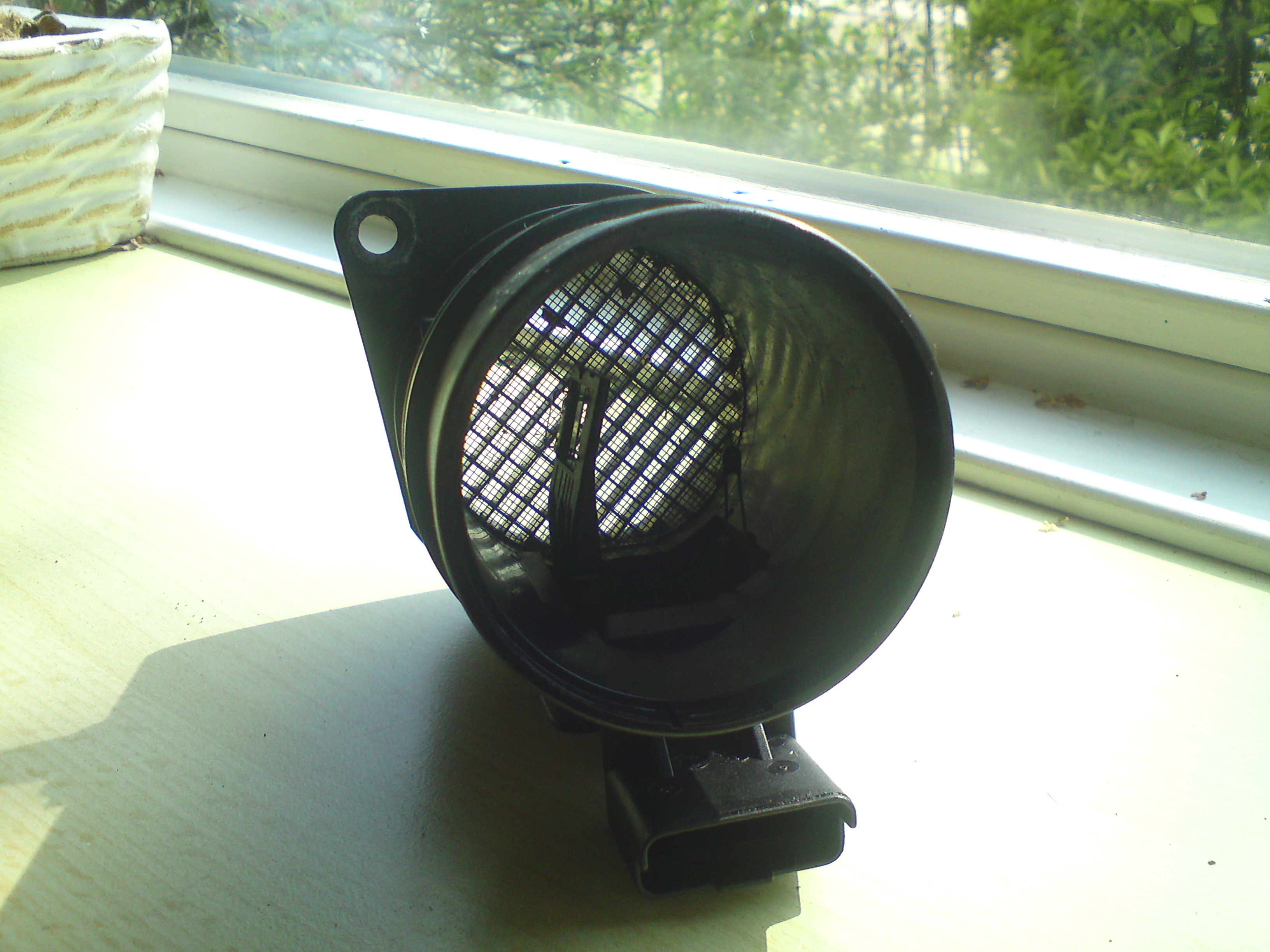

Een tip voor degenen met een (turbo)diesel, waar een luchtmassameter (LMM) in zit :
Voor de 2e keer heb ik nu meegemaakt dat na het chiptunen van mijn Kangoo 1.9 DTI gebleken is dat de LMM defect was....nu gaat dit om auto's van 12 jaar oud ongeveer, maar blijkbaar merk je daar alleen iets van zodra je de auto laat chiptunen. :fp:
Er bleek nagenoeg geen extra vermogen beschikbaar te zijn NA het chiptunen en heb ik op een sloperij een andere LMM op de kop getikt en NU pas heb ik wel dat extra vermogen.
In de standaard configuratie merkte ik er niets van dat hij defect zou zijn, ook geen storingsmelding bij Renault.
Dus : ben je in bezit van een wat oudere (turbo)diesel van Renault....laat je LMM eens controleren.
Dit was mijn defecte LMM :
