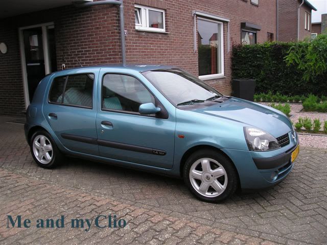

Hallo :P
De bandenmaat (||Viking 155/55R 15 Radial 82V Tubeless E4) op mijn onlangs aangeschafte Clio 1.4 16V
komt niet overeen met de voorgeschreven bandenmaat van het boekje. (175/65R 14T) :o
Wat Nu, mag dat wel? Heeft dat consequenties?
Groetjes Jeanny :)

ja hoor dat mag wel zolang de omtrek maar gelijk is voor de km teller en zolang de band niet buiten de auto steekt en met geheel insturen niets raakt in de wielkast is er niets aan de hand

De bandenmaat (||Viking 155/55R 15 Radial 82V Tubeless E4) moet zijn (||Viking 185/55R 15 Radial 82V Tubeless E4) Sorry :oops: typfoutje.

185/55R15 is de standaard bandenmaat op een Clio II Extreme.
Voor alle geleverde motoren.
Goede banden hiervoor zijn Michelin E3a Energy.
