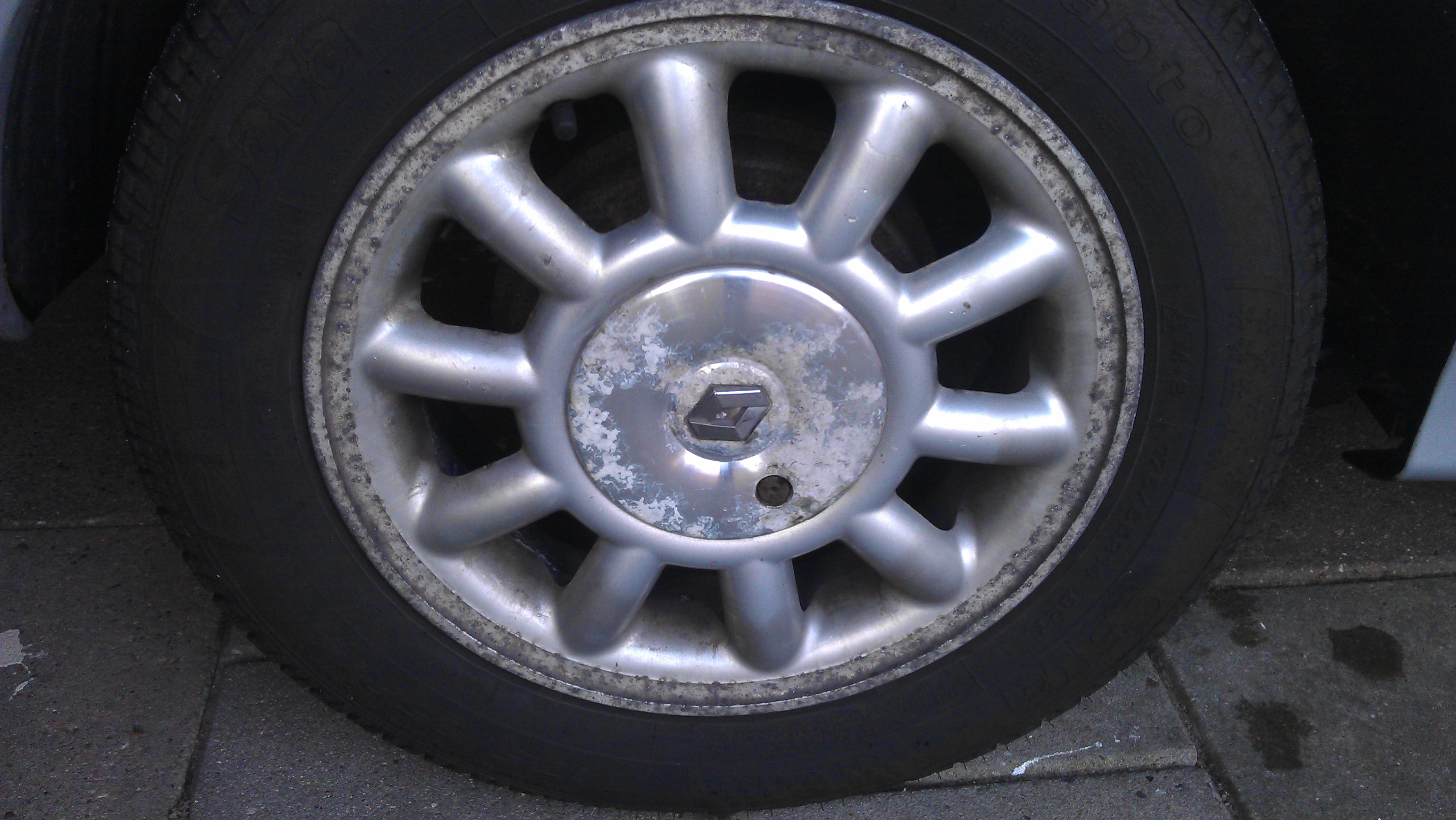

Wat versta jij onder verwering? Is het op op de laklaag van de velg, zit het erin, zit het eronder?
Zit het op de laklaag van het wiel dan zou je een kunnen kijken naar een goede velgenreiniger. Zelf gebruik ik een velgenzuur in mijn bedrijf en daar krijg ik alles mee schoon, mits het niet in de laklaag gevreten zit.
ja dat weet ik niet...maar ga eens proberen om het beter schoon te maken...kijken wat er overblijft...
dat velgen zuur...kun je dat als particulier ook kopen ??
Nee. Dat kan je niet op de consumentenmarkt kopen omdat het niet alleen zwaar corrosief is, maar ook giftig. Ook is het niet goedgekeurd voor de consumentenmarkt. Je kan eens op een site als CarClean kijken of ze daar een goede velgenreiniger hebben. Die zijn wel geschikt voor de consumentenmarkt en werken over het algemeen ook wel goed.
Maar het is wel belangrijk te weten wat jij verstaat onder verwering. Een foto kan helpen.
Goede velgenreiniger kan je bij de Renaultdealer kopen in een bus van 5 liter. Moet wel speciaal die bus zijn want die is heel erg geconcentreerd en moet je aanlengen met water. Is niet overdreven duur, je kan er heel lang mee voort en maakt het zelf zo agressief als je wil. Zo agressief zelfs dat je de vernis kan mat laten worden.
Als je ze goed gekuist hebt kan je ze ook zelf herspuiten. Ik heb dit gedaan bij de velgen van mijn vorige espace met zeer goed resultaat. Je kuist de velg op met een groen schuursponsje. Herspuiten doe je met velgenzilver van bvb motip. Zorg ervoor dat tijdens het spuiten je een nat uitzicht krijgt. Maar ook niet teveel anders heb je aflopers. Eventueel kan je afwerken met blanke vernis. Hoeft allemaal niet veel te kosten. Als de velg goed gekuist is zal het niet afpellen of zo achteraf.

Smeer je banden en velgen 's avonds in met bruine zeep (groene zeep in NL dacht ik), laat een nachtje trekken en 's anderdaags erover met de hoge druk. Enkel nog eens na wassen met een beetje dreft . Ze mogen redelijk aangeslagen zijn met remstof, maar het werkt perfect.
Het afdekplaatje in het midden kun je los kopen bij de Renault dealer. Op de achterkant van het plaatje staat een typenummer/onderdeelnummer, daarmee moet het lukken. Die zijn niet zo heel duur, ca 15,- per stuk. Of als je wat geduld en geluk hebt op de sloop. Met een nieuw middenplaatje ziet de velg er gelijk alweer stukken beter uit.
Je hebt ook bedrijven die velgen stralen en weer opnieuw lakken of poedercoaten, maar hoe duur dat is weet ik niet. dan zijn ze weer als nieuw, maar je kunt je afvragen wat duurder is: poedercoaten of een paar andere velgen voor niet teveel geld zoeken op Marktplaats.

Poedercoaten velgen: Van € 185,= (13") t/m € 285,= (19") . Volgens mij koop je daar geen goede alu velgen voor en de kwaliteit
en duurzaamheid v/h poedercoaten is vele malen dan er standaard op zit. Zeker bij de goedkopere velgen.
