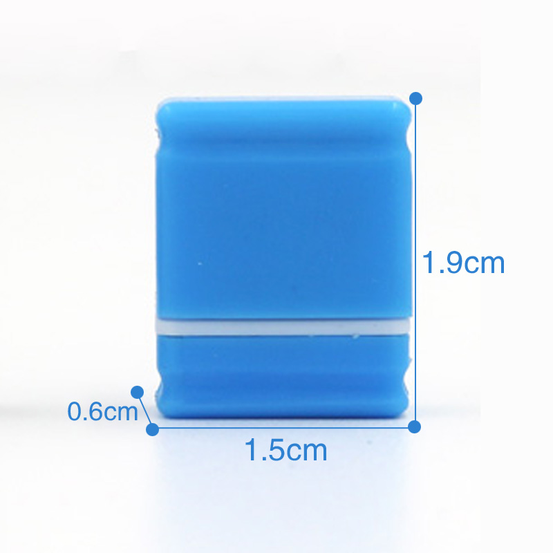

zoe2goe
Berichten: 2716
Lid geworden op: 12 mei 2014 22:09
Re: On-board diagnostics
Bericht door zoe2goe »
Ja, super oplossing.
Alternatieve aanpak is dit:
http://nl.aliexpress.com/item/Super-Min ... 4.9.HXBt75
