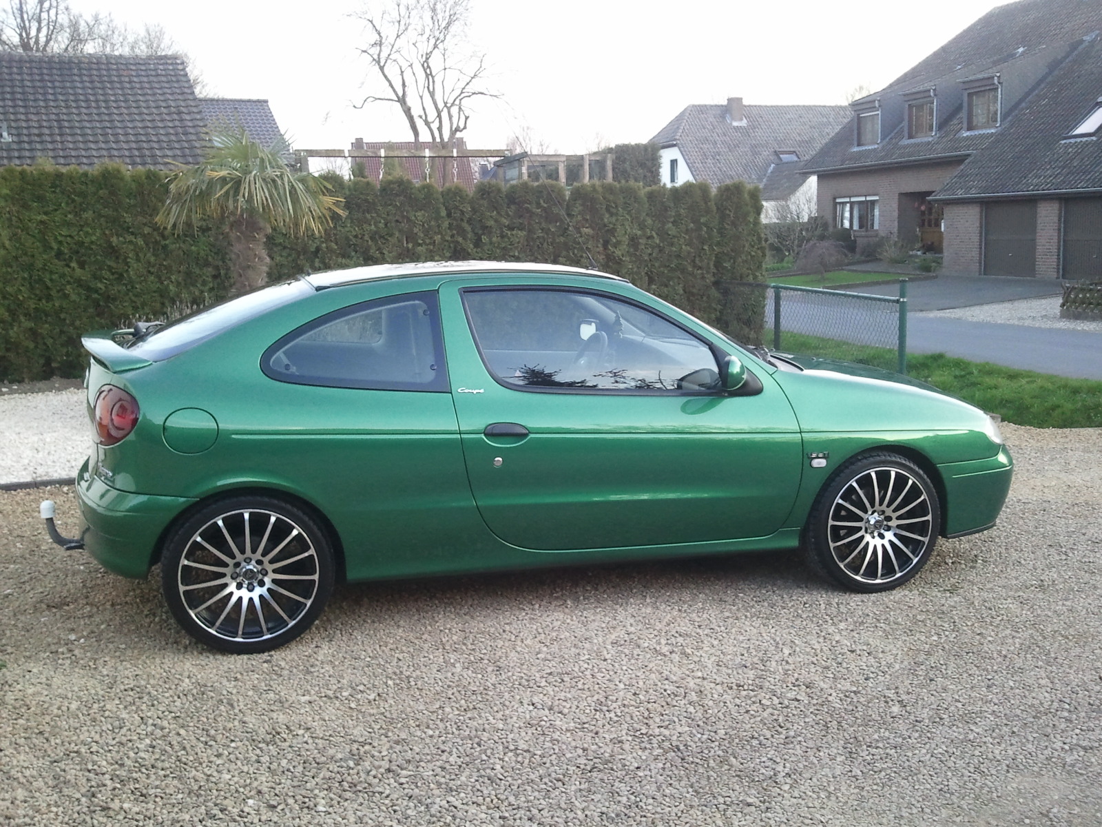

Ooit had ik een zwarte Twingo : de lak was heel erg gevoelig aan een wasbeurt in de carwash. Bij bepaalde lichtinval zag je verschillende minimale krasjes in de lak veroorzaakt door de carwash.
