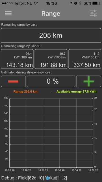

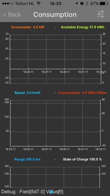

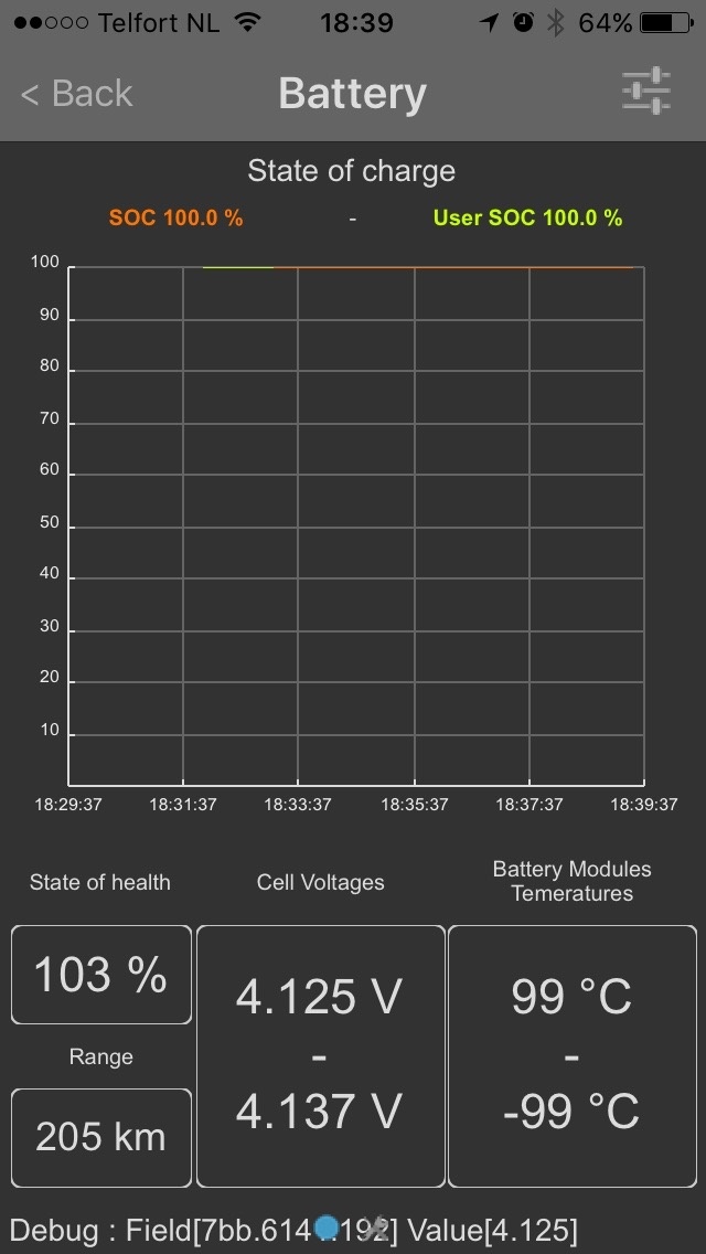

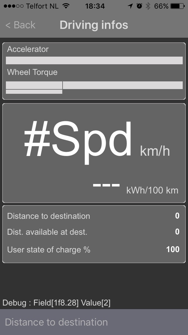

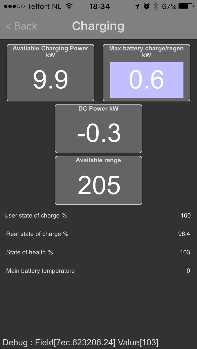

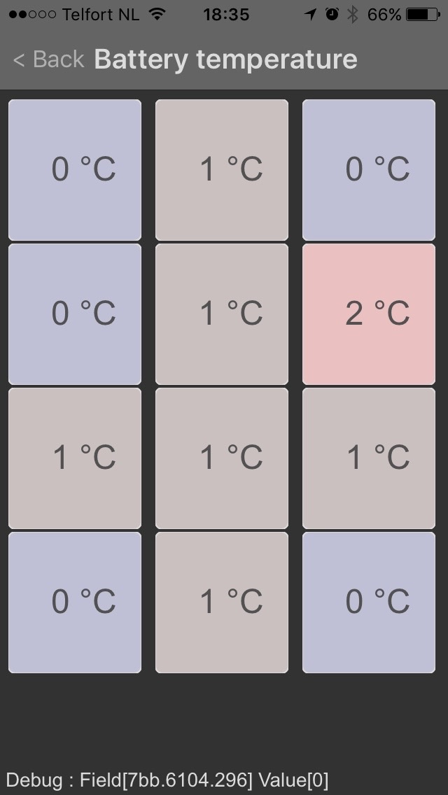

iOS versie met deze wifi-dongle werkt! :)
Overigens nog niet met de auto gereden, dat komt van de week ergens wel, dan kijk ik weer verder :)
Range staat nu op 205km, dat is de schuld van m'n rechtervoet :naughty: Ach, ik was wel lekker vlot thuis en ben er nu achter dat ik max 141km/h kan rijden, harder gaat 'ie niet.
Enkele dingen die mij nu opvallen:
- het voltage van de verschillende cellen wordt niet weergegeven in het Cell Voltage-scherm. Ik zie onderin wel tekst voorbij flitsen inclusief waardes , maar deze worden niet in het scherm ingevuld. In het Battery scherm zie ik onderin wel de cell voltage staat trouwens.
- de firmwarenummers worden niet weergegeven.
- available energie bij 100% lading is 37,8kWh
- real sate of charge 96,4%? User state of charge 100%
