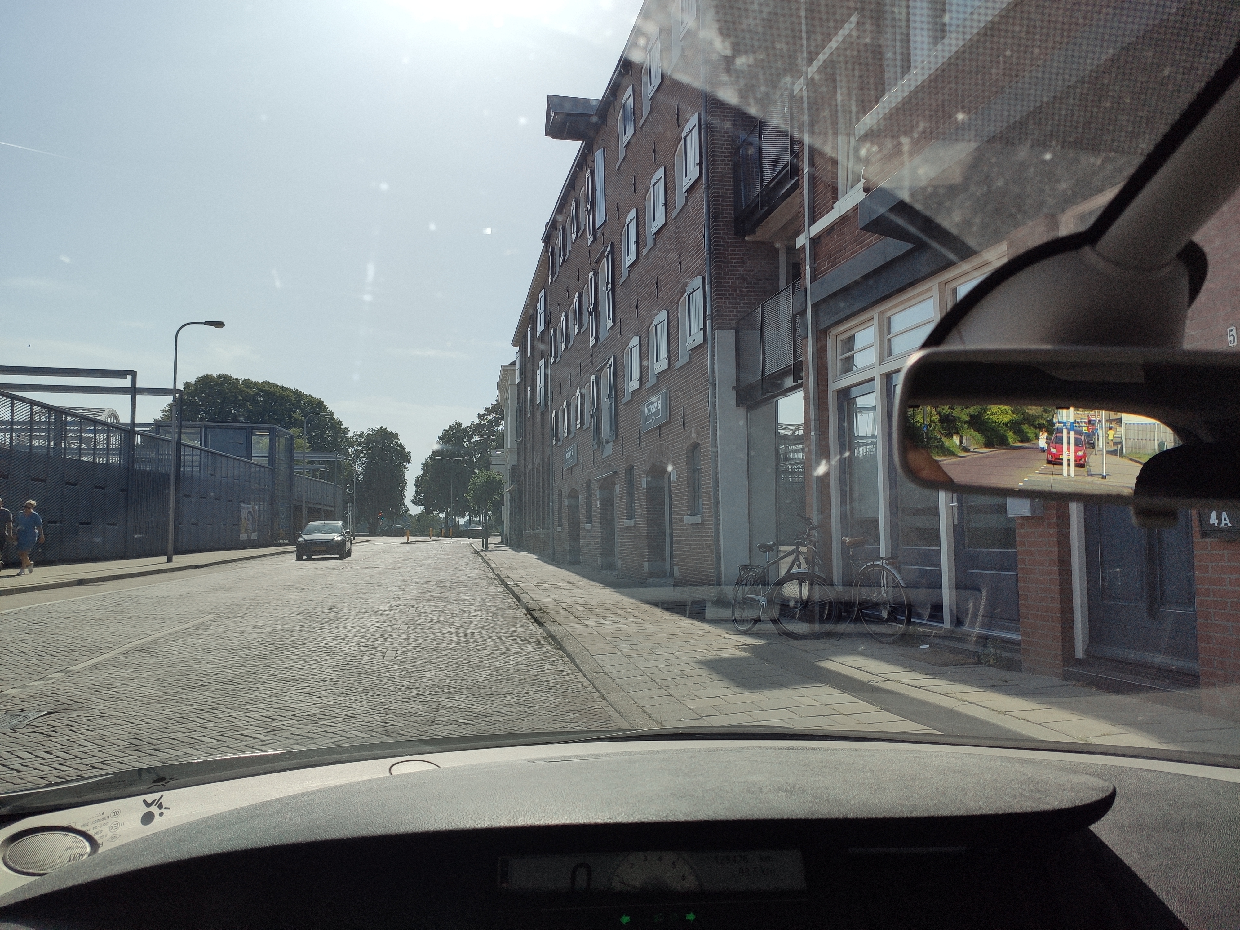

Ik heb een Scenic uit 2010. Wanneer ik richting de zon rij heb ik veel last van weerspiegeling ( zie foto).
Ik heb de auto een jaar en volgens mij hebben ze bij oplevering cockpit spray oid gebruikt. Ik heb al wel goed schoongemaakt met schoonmaakmiddel en alcohol maar de weerspiegeling blijft.
Ik zie op andere forumberichten oplossingen voor een rubber antislip matje e.d. maar daarvoor is een mal tekening nodig......en die kan ik niet vinden.
Hebben jullie misschien nog een tip om de weerspiegeling tegen te gaan

Er zijn dashboard covers te koop die het hele dashboard bedekken, alleen voor de scenic kan ik ze zo snel niet vinden, voor de Captur zien ze er b.v. zo uit.
https://www.ebay.nl/itm/Non-Slip-Dash-M ... SwBYFazx0O
Of kijk eens bij Aliexpres en zoek op "Dash mat Renault" en neem dan contact op met een verkoper die ze b.v. voor de Captur verkopen en vraag of hij ze ook voor de Scenic heeft
https://nl.aliexpress.com/wholesale?cat ... at+renault+

Dank je, heb meteen me suf gegoogled en wat leveranciers gevraagd. Helaas heeft niemand dit model.
Maar dit is wel wat ik zoek inderdaad

Iemand enig idee hoe ik aan een mal tekening kan komen?
Dan probeer ik er 1 te maken van een rubber mat

Een Scenic uit 2010 is de Scenic III ?
Ik heb ze wel voor de Scenic II gevonden bij Ome Ali
o.a.
https://nl.aliexpress.com/item/32834585 ... 409cdG09vE

2010 is volgens mij GSIII , ik heb er zelf 1tje van 2012.
Wat je zou kunnen proberen is het volgende : heel het oppervlak "behandelen" met zo'n zogenoemde "wonderspons" ( nat , niet droog natuurlijk )
Ik meen gelezen te hebben ergens dat je daar het oppervlak heel licht "ruw" mee zou maken....al zou ik aanraden om dit uit te testen op de auto van je buur …..of op een onopvallend plekje van jouw auto.
Mogelijks is dit voldoende en heb je niet zo'n ( voor mij toch ) lelijk "tapijt" nodig....

Een mal kan men eenvoudig zelf maken met patroonpapier, eerst grof een stuk snijden dat ietsje kleiner is dan wat je nodig hebt, belangrijk zijn daarbij de lange zijden, die moeten beetje bij beetje in de juiste vorm gebracht worden. Als dit klopt kan je aan de uiteinden lapjes bijplakken met kleefband en die dan ook in de juiste vorm brengen.
Een traditionele kleermaker weet beslist hoe dit gaat, dan uit zwarte vilt de vorm uitsnijden.
