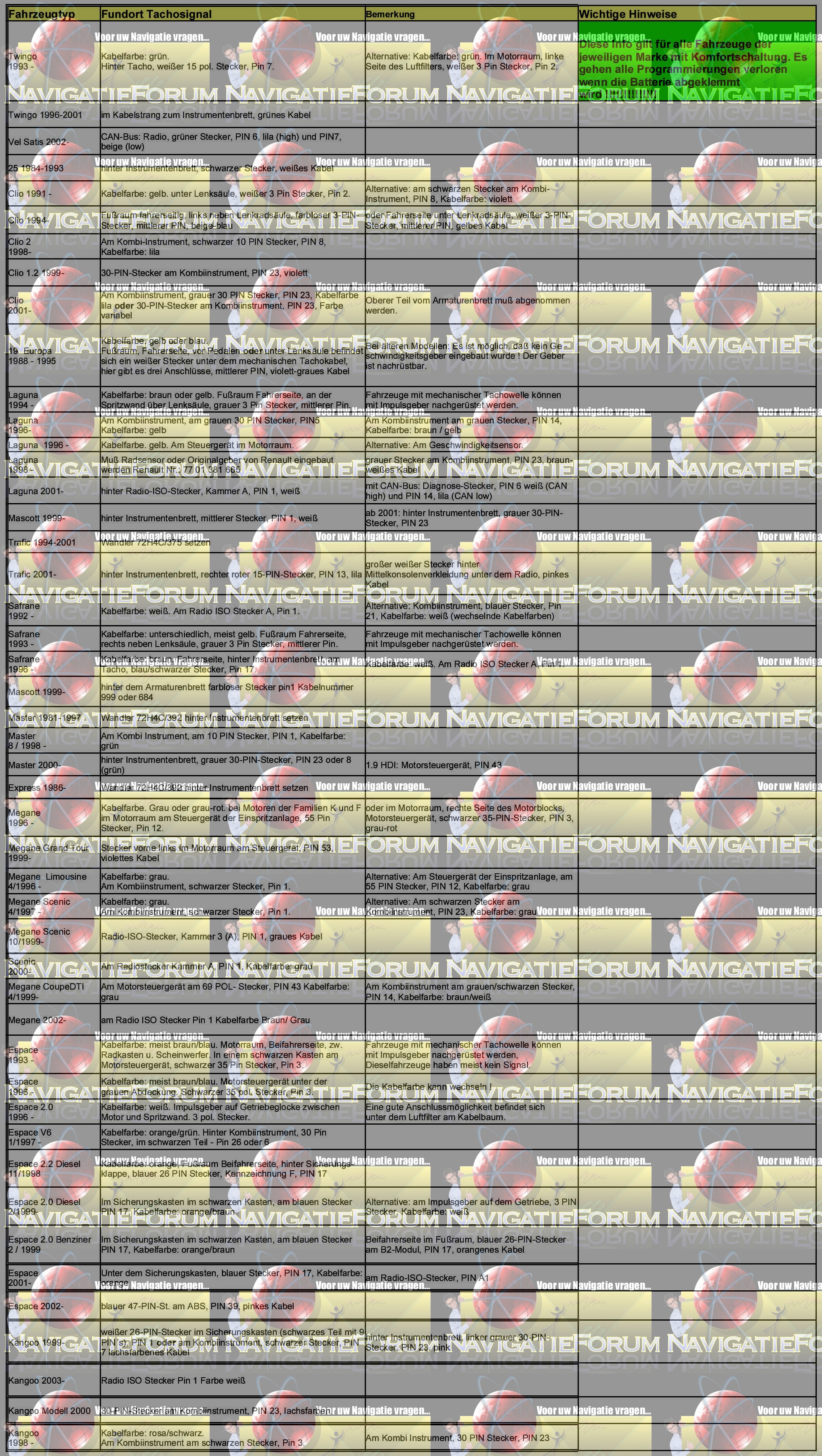

Na wat zoekwerk dit gevonden en weet bijna zeker dat groen snelheids draad is:
SPEED SIGNAL 21 RENAULT Twingo 96> Green wire at the centre of the white 3-pin connector that is located at the left side of the air filter in the engine compartment
http://www.svaspeedos.co.uk/pdfs/other/ ... TWINGO.pdf

ah, in dit topic pulse-informatie-t480.html staat deze afbeelding (hopelijk lukt het weergeven)
edit: kleine afbeelding zeg, even met rechter muisklik en dan afbeelding weergeven in nieuw tablad kiezen, dan is die wel te lezen
Maar anders heb je altijd nog de optie van een externe pulsgever te monteren

Bedankt deze tabel zegt ook groen voor Twingo 1996>
