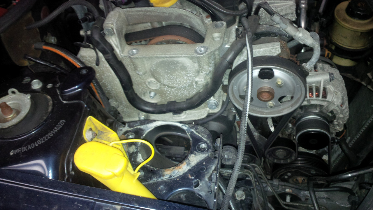

Open deksel boven distirbutie eens om te kijken hoe de snaar er bij hangt.
Kan je wellicht bij beide auto's doen om een idee te krijgen. Zet de auto eens in de eerste versnelling en probeer te duwen. Gaat dat bij je auto merkbaar makkelijker dan het exemplaar van de sloop?

Dat kan van bovenaf zo te zien. De motorsteun die erbovenop zit kan ik zonder problemen loshalen dan?
Toegevoegd in 46 secondes:
Ik hoef de motor op dat moment nog niet te ondersteunen vanaf beneden?

Het makkelijkste is om de krukas blokkeerpin te plaatsen, en vervolgens de 2 nokkenas doppen boven het thermostaathuis te demonteren. Staan die niet 'in lijn' is de motor van tijd.
Is deze van tijd af, is dat zeker gezien het tijdens het rijden gebeurde, niet meer op te lossen met een nieuw riemsetje. Dan is er sprake van cilinderkop schade.
Als er brandstof, en ontsteking is, is er enkel nog lucht nodig om de motor te laten draaien.

"Bij cilinderkop schade, zou de motor toch vast geslagen moeten zijn of ratelen of iets dergelijk"
Wellicht niet als de riem enkel een tandje is versprongen
Toegevoegd in 6 minuten 39 secondes:
Hoe ziet dit er bij jouw motor uit.
Kan wederom vergelijken met de motor van je sloop Laguna
Toegevoegd in 22 minuten 41 secondes:
Plaatjes zijn altijd welkom. Gebruik om fotos te plaatsen sinds kort https://postimages.org/ daar Mupload er mee is gestopt

Zo ver is ie bij mij nog niet open. Kun je die doppen er zo uit wippen? Das aan de bestuurders zijde zie ik. De distributie zit aan de bijrijders kant, maar kun je iets opmaken uit de andere zijde dan, en als ze niet gelijk staan, is dat dan met het blote oog te zien? Op je foto lijken beide nokkenassen ongeveer of precies goed te staan. Dat is niet op te maken uit de foto natuurlijk
Toegevoegd in 52 secondes:
De auto's staan ook niet thuis bij me, maar bij een vriend, dus kan er niet direct bij
Toegevoegd in 3 minuten 9 secondes:
Maar als de riem enkel een tandje ik versprongen is het eigenlijk een bekeken zaak dan? Of heeft het vervangen van de distributie wellicht nog zin? Hoe groot is de kans dat er door het verspringen verder geen schade is? En aan wat voor schade moet ik dan denken als er wel schade is?

De doppen zijn voor eenmalig gebruik, een beun manier is ze dichtkitten.
Tik precies in het midden een schroevendraaier erdoor heen, dan maak je geen schade en wip je ze er zo uit.
Als de riem van tijd gaat, raken de zuigers de kleppen, hierdoor buigen de kleppen en is er compressie verlies. Dat resulteerd eigenlijk altijd in een een koprevisie/vervanging.
Een monteur hoort vrijwel altijd in dit geval aan de motor of er verminderde compressie is.
Als er ontsteking en branstof is, zou in theorie de motor moeten draaien. Bij een electronisch euvel wordt gewoonlijk of de ontsteking of se inspuiting uitgeschakeld.

Zou het een optie zijn om dan de kop over te zetten van de sloop auto? Die loopt verder namelijk wel goed?
- Gouden Bahco
- Posts in topic: 12
- Berichten: 16679
- Laatste bezoek: 08 mei 2025 08:31
- Locatie: Someren
Re: Stilgevallen Laguna II
Zeker een optie, maar eerst een juiste diagnose stellen!
Als er motorschade blijkt, is het niet een idee de sloopauto weg klaar te maken?

Nou, vandaag alles gedemonteerd, bleek idd de distributie gebroken. Compressie is gemeten, die lijkt goed te zijn volgens die man die me helpt, hij heeft veel aan Clio 's en dacia gesleuteld, dus kent veel principes van Renault. Vraag is alleen hoe nu de distributie ' op tijd ' zetten. We kunnen nergens indicators vinden. Ook niet op de nokkenas poelies, evenals op de andere tandwielen. Waterpomp ook maar gelijk vervangen lijkt me? Wat kunje er overigens moeilijk bij zeg voordat alles los is. Hierdoor heb ik ook nog niet exact kunnen zien hoe en waar de waterpomp precies vast zit. Weet 1 van jullie hoe je alles precies op tijd kunt zetten en hoe je dat kunt zien?

Met een gebroken riem kan de compressie nóóit goed zijn, de kleppen worden immers niet (op tijd) geopend/gesloten.
De 1.6 16v k4m motor is zoals vrijwel elke renault een interference motor. https://www.google.nl/search?sxsrf=ALeK ... gws-wiz-hp
Als de man niet weet hoe deze motor op tijd te zetten, vermoed ik dat de ervaring daaromtrent niet geweldig is.
De krukas draait tegen de blokkeerpin, en het krukastandwiel moet vrij draaien over de krukas! Komt bij dit type erg nauw. In de bijlage een beschrijving.
Durf er echter bijna een hand voor in het vuur te steken dat er klep schade is. De motor is tijdens rijden van tijd gegaan, zuigers hebben geheid de kleppen geraakt!
Uitsluiting, eerst riem op tijd en dan de compressie meten.
@ mechanic: dank voor je snelle reactie
Ik moet zeggen dat ik er zelf niet genoeg verstand van heb hoor. Ik begreep van hem dat ie niet kan zien hoe hij alles optijd moet zetten. Het krukas tandwiel draait vrij rond idd. Maar die blokkeerpin weet ik niet goed wat je bedoelt? Ik ga even je bijlage goed lezen eerst. De man gaf aan dat ie nergens indicaties zag staan of markeringen om alle tandwielen optijd te zetten. Normaal zitten er merktekens op ergens en nu niet. Zo bedoelde hij het.
Bij de 1.6 16v van Renault staan op de tandwielen inderdaad geen markeringen, er is 'speciaal' timing gereedschap nodig om deze motor op tijd te krijgen. Is evt ook zelf te maken, maar zonder gaat het geheid fout.
Als deze motor de welbekende nokkenas versteller heeft, vervang die dan ook! Bekijk ook goed de krukaspoulie, afhankelijk welke variant er op zit ook vervangen. Multiriemset zoiezo!
Ik denk dat er cilinderkop schade is, dus dat betekend een grote klus. Heb er nog geen meegemaakt welke tijdens het rijden is gestopt zonder schade, zal ik het zo stellen.
Een andere kop zal ook nagezien moeten worden, nieuwe koppakking en een boel andere. In/uitlaat, thermostaat,keerringen. Eigenlijk alles wat je loshaalt aan pakkingen vervangen.
Olie+filter, koelvloeistof.
Zit er een zwarte krukaspoulie op, deze het best vervangen. De bruine zijn minder gevoelig voor slijtage.
Nokkenasversteller zit op de inlaat nokkenas, de voorste zeg maar. Even google-en, zie je meteen.
Multiriemset is een set bestaande uit een riem, een looprol en een spanrol.
Denk dat je het beste de cilinderkop kunt demonteren, en vanaf dan zien wat je nog meet nodig hebt.
Dus toch snaar geknapt. Dan wellicht inderdaad de kop van de andere Laguna motor pakken. Aardige klus wordt het sowieso maar als de auto verder netjes is zoals je aangeeft, het wel waad zou ik zeggen.
Nou, het volgende dilemma dient zich aan, of ik de kop ga overzetten van de sloopauto, of het hele blok... Wat is wijsheid? Als ik het hele blok overzet, zet ik daar natuurlijk meteen ook een nieuwe distributie op. Ik denk ook dat het de goedkoopste en snelste mogelijkheid is. Uiteraard nieuwe vloeistoffen etcetera. Kan dat zomaar ivm de elektronica? Denk aan startonderbreker, cpu en allerlei aanverwante dingen. Moet er ook wat ingeleerd worden of hoeft dat allemaal niet? Ik kom immers niet aan de elektronica, behalve het opnieuw insteken van stekkers van de motor. Heeft verder toch geen invloed op sleutelkaart, lezer, en andere software... Of vergis ik me?
Toegevoegd in 1 minuut 42 secondes:
Wat komt er kijken bij het overzetten vd kop? Moet die gevlakt worden? En wat moet er nog meer overgezet? Daarnaast zit ik dan nog steeds met de distributie die ' van tijd af ' is en dat ook een moeilijk iets is om voor elkaar te krijgen
