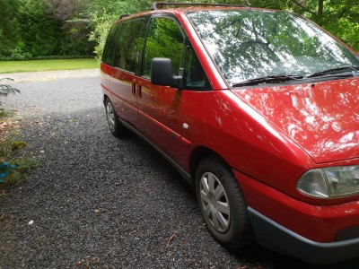

Het product
Welnu, het product is dus binnen, nu nog een smerige auto vinden om het op te proberen. Aangezien de Renault onlangs al gewassen is, kiezen we voor de Citroën Evasion die in een hoekje wat staat te verkommeren onder de algen en boomsap, een leuke praktijktest lijkt mij.
Aangezien onze hogedrukflessen vol zitten en we geen productvervuiling willen, duikelen we een 2 liter hogedruk plantenspuit op die nog ongebruikt op de plank stond, en vullen deze met exact 1 liter van het product.
Uit de krantenberichten had ik vernomen dat er met 1 flacon 3~4 wasbeurten te doen was.
De Citroën Evasion is iets groter dan een Scenic en net wat kleiner dan een Espace. We gaan zien hoe ver we komen.
Wat foto's van de auto voordat we beginnen
We pompen de plantenspuit op spanning, en beginnen vol goede moed. Het eerste wat opvalt is de lucht die van het product afkomt. Het is het beste te omschrijven als wat je ruikt als je bij de wasstraat staat. Vermoedelijk is dit het glansmiddel wat je ruikt, zou in elk geval betekenen dat er voor een professioneel middel gekozen is indien dit hetzelfde is als in de wasstraat.
Helaas komen we met de 1 liter niet uit, de rechterzijkant zal vuil moeten blijven, of... :idea: we gooien nog een halve liter erbij, afgemeten met een andere maatbeker omdat de eerste 1liter maatbeker al omgespoeld was dus nog wat nattig en we geen verdunning willen.
Op het etiket staat dat er 3 minuten moet worden ingeweekt. Ik ging uit van 10 minuten, en aangezien de auto toch al niet de schoonste was, mag het ook wel wat langer inwerken. :shhh:

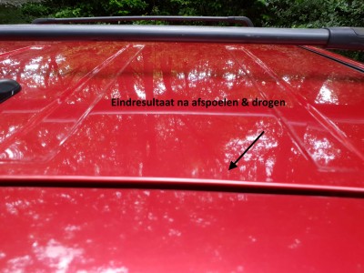

Het resultaat:
Wat detailfoto's dan, misschien toont dat wat beter
Voorlopige Conclusie
Het product werkt zeker wel, echter verwacht geen wonderen ervan zoals ik wellicht deed.
Een goed vuile auto kan je er leuk mee voorwerken, daarna blijft poetsen toch noodzakelijk.
Heb je echter een auto die netjes 'bij' is, dan zal het product ongetwijfeld beter werken.
Kwestie van inspuiten, laten inwerken, en afspuiten, liefst met regenwater of onthard/osmose water, anders mag je er nog aan met een droogdoek.
Aangezien het product na 5 minuten al behoorlijk opgedroogd is, weet ik niet of het erg zinvol is langer te wachten.
Het is natuurlijk niet dat je het niet ziet, dat er ook niets gebeurd....
Wel moet gezegd dat boomsap resten nu makkelijker weg te werken waren, het is ZEKER geen slecht product. Maar voor de mate waarin deze aanwezig waren op de auto is dat niet echt contactloos te doen. Een eerdere poging deze weg te krijgen met alleen de hogedrukspuit faalde geheel, dus de bacteriën hebben zeker werk geleverd.
