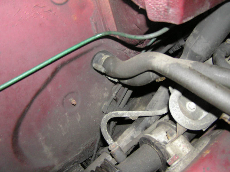

Ik kom regelmatig van die rare slangklemmen tegen bij (in dit geval) een renault 25, die ik moeilijk te verwijderen vindt.
En wel van onderstaand type (tegen schutbord aan). Hoe verwijder ik die het makkelijkste? Ik heb laatst gezien dat er ook nog een schroef inzit, maar je kan er vrij moeilijk bij zo. Is daar een beter eoplossing voor dan met een tang wat heen en weer draaien?

Een kniptang met het knipvlak aan de zijkant.
Zoiets als deze:

Ah okay. Ik moet er bij de txi binnekort aan vrees ik, want ik heb een klein scheurtje in de slang zitten denk ik. Heb vandaag al 2x2L moeten bijvullen.............
Zullen wel weer dure slangen zijn met die T-stukken
Goedkoper als je motor kapot laten lopen.
Of iedere dag een aantal liter koelvloeistof.

Dat zeker. Volgens mij zijn die slangen nog niet vernieuwd sinds ik de txi heb, want ik zou zelf niet van die klemmen erop zetten. De rest van de slangen is wel vernieuwd, maar binnekort toch weer een berucht slangetje naast het motorblok preventief vervangen. Daar klapte mijn TI-blok ooit eens op
Een goede slangenklem kost 'geen drol', alleen even op letten tijdens montage dat je er in de toekomst ook goed bij kunt met een dopje.
Dit zijn de 'fabrieks-klemmen' , met een speciale spantang erop gezet, maar moeilijk los te krijgen zijn ze geenzins, zal er nog eens naar kijken, geloof dat ze ook nog in mijn auto zitten op sommige plekken, al heb ik de meeste inmiddels vervangen, maar loshalen was nooit een probleem.

Komen we bij het punt: wat is een goede slangklem? Ik vind die van de Brezan soms nogal dubieus met vastdraaien, of misschien wel juist niet. Op een gegeven moment kan je die niet meer vaster draaien.
Anders slangklemmen bij renault nemen?
De originele Renault slangklem, gegarandeerd goed!!

Vandaag de slangen opgehaald en net leuk met die slangklemmen lopen stoeien. Met een zijkniptang gaat het ook niet super denderend als je er niet makkelijk bij kan Die andere fabrieksaf slangklem heb ik met dopje 6 wat los kunnen draaien en vervolgens kon ik hem eraf trekken. De slangen die erop zaten dateerden ook inderdaad uit 1990 nog...
