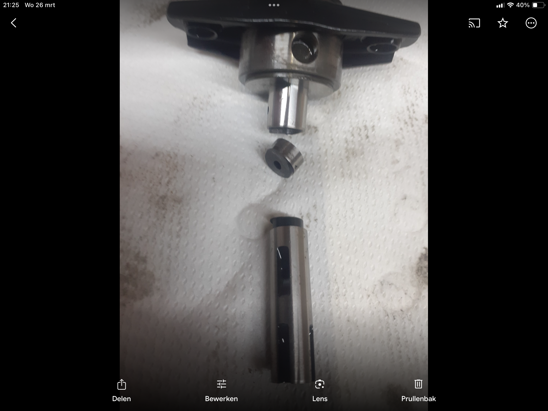

Best balen want toch iets onvoorzichtig geweest bij die ingreep en nu is de hogedruk plunjer gebroken.
Wellicht is er hier op het forum nog een liefhebber die onderdelen kan gebruiken of een poging wilt wagen de auto weer op de weg te krijgen.

Ja heb je een onderdeelnummer erop en wat foto's?
Die werden volgems mij wel meer gebruikt en er zijn ook reparatiekits te koop, soms heet het net anders in vw etc

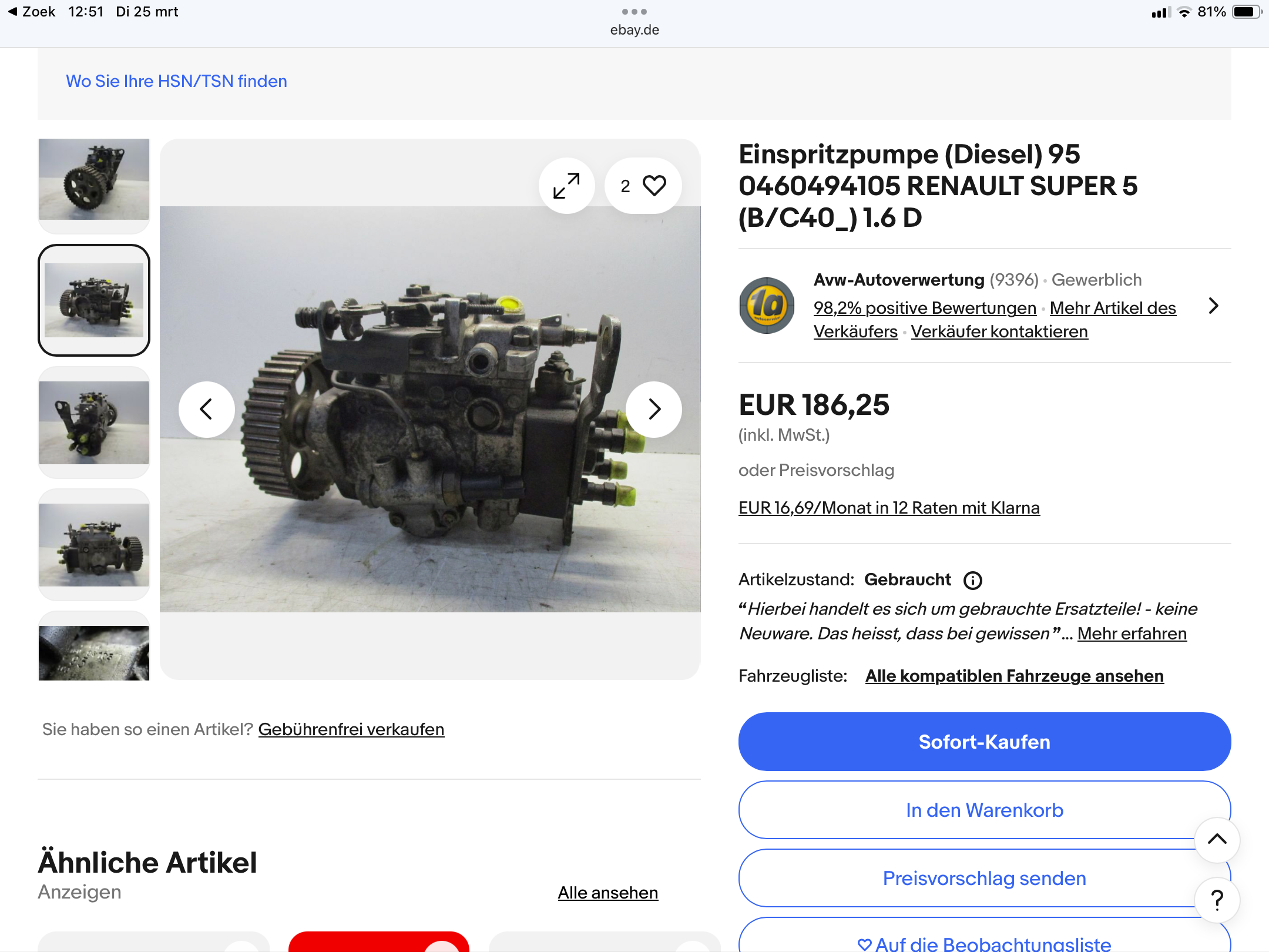

Het pomp nummer is 0460494105 , het nummer van de plunjer heb ik nog niet kunnen vinden.
Op eBay staat er een te koop in Duitsland voor bijna 200 euro.
Ik denk en hoop dat een plunjer voor minder te koop is .

De plunjer wordt meestal samen met het blokje verkocht waar hij ingaat volgens mij omdat ze in de fabriek gematcht worden aan elkaar.
Je kunt ook een complete pomp kopen, tweedehands, dan heb je ook meer reserveonderdelen zelf op voorraad (behalve je kapotte plunjer)
Het kan zijn dat je er een vindt in een sdi van een vw op de sloop, staan genoeg van, kan het waarschijnlijk wat goedkoper zijn.
Plaatje, ik kan niet garanderen dat dit het is, liever even opzoeken of de verkoper vragen.
Er worden ook veel chinese namaak aangeboden als je het zoekt, ik zou toch een duitse adviseren. Het is maar hoeveel tijd en geld je voor de cinq over hebt.

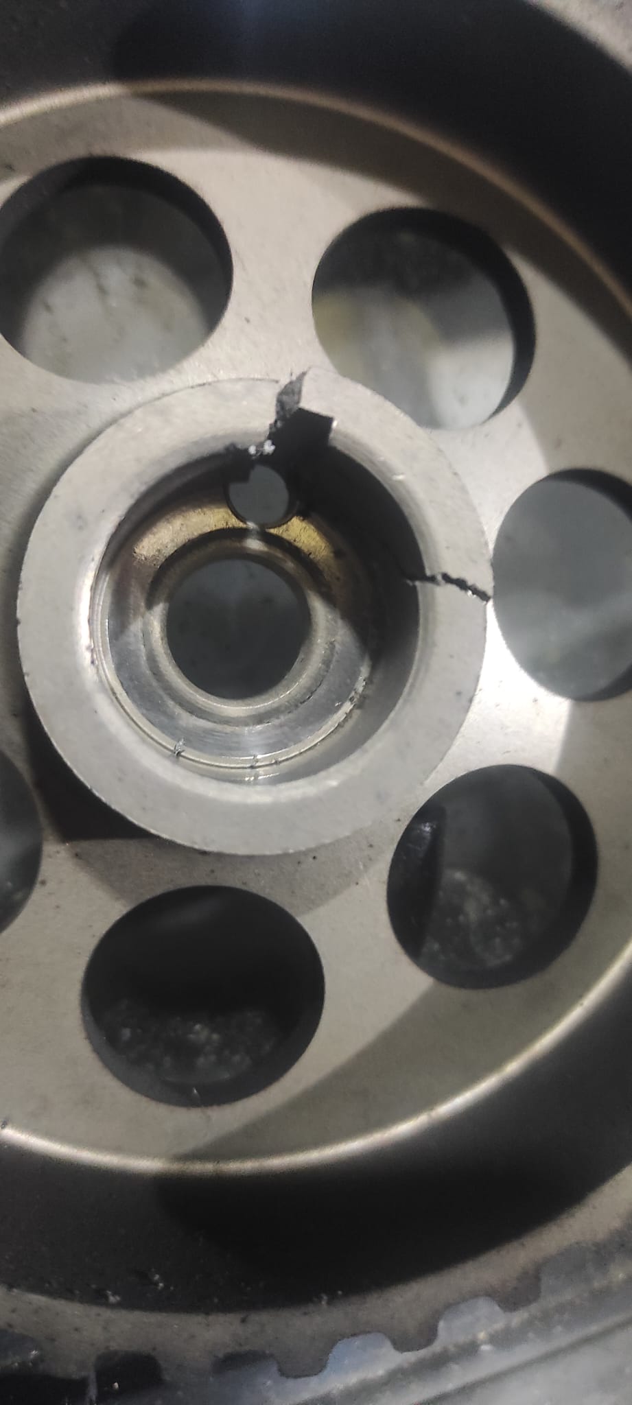

Niekje , wat heb je precies nodig ? Is de schade de poelie van de nokkenas?
