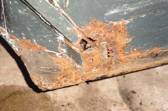

Alle beschermkit is van de bodem afgestoken om eventuele verborgen roestplekken aan het licht te brengen. Enkele sfeerimpressies:

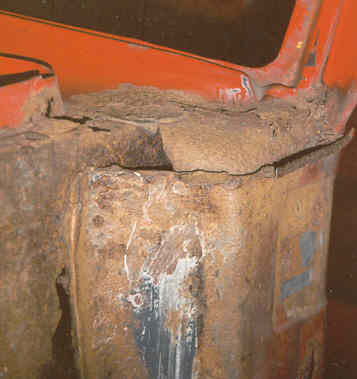

Zwak punt van alle R15/17 modellen. Ik ben vrij rigoreus te werk gegaan en heb de A-stijl voor een groot deel losgeboord (puntlassen weggeboord)
OK, welk binnenscherm.... :cry:

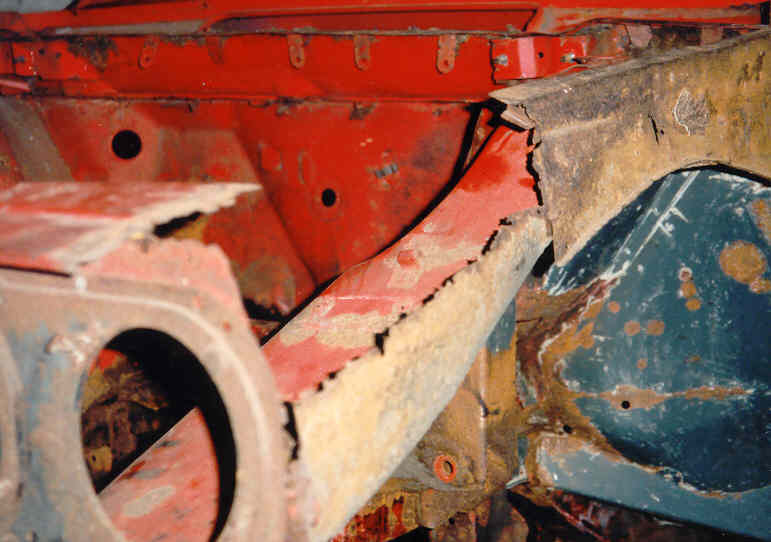

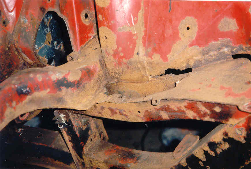

Toen ik de auto kocht, was de hoofdremcilinder al een hele tijd lek. En die is normaal boven deze balk in de motorruimte gemonteerd. Dus voor diegene die nog niet weten dat remvloeistof agressief is, zie foto!

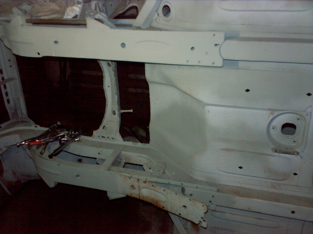

We houden de moed erin, de linkse (=bovenste op fotot) langsbalk ziet er na anderhalve avond werken toch beter uit dan de rechtse (onderste)

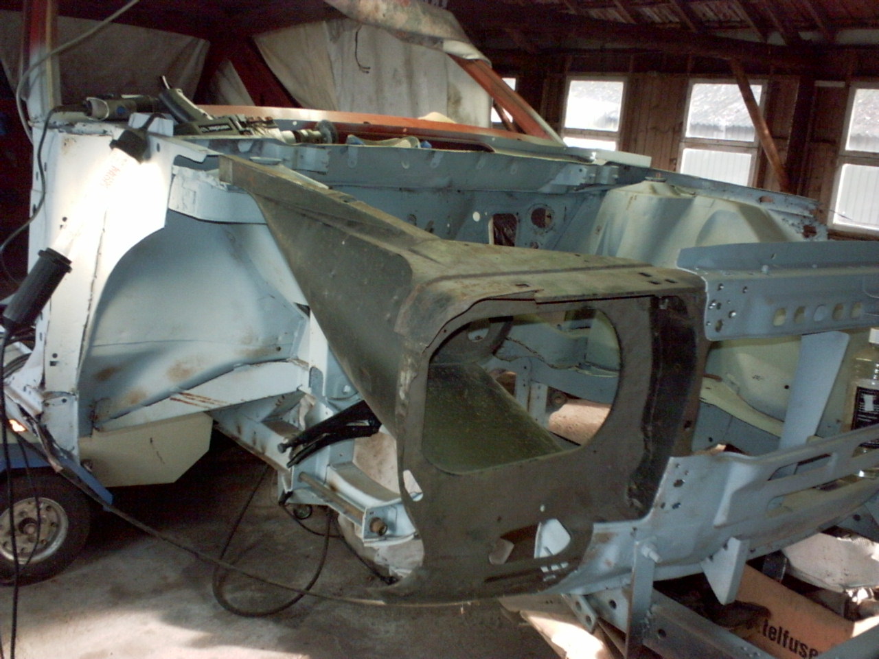

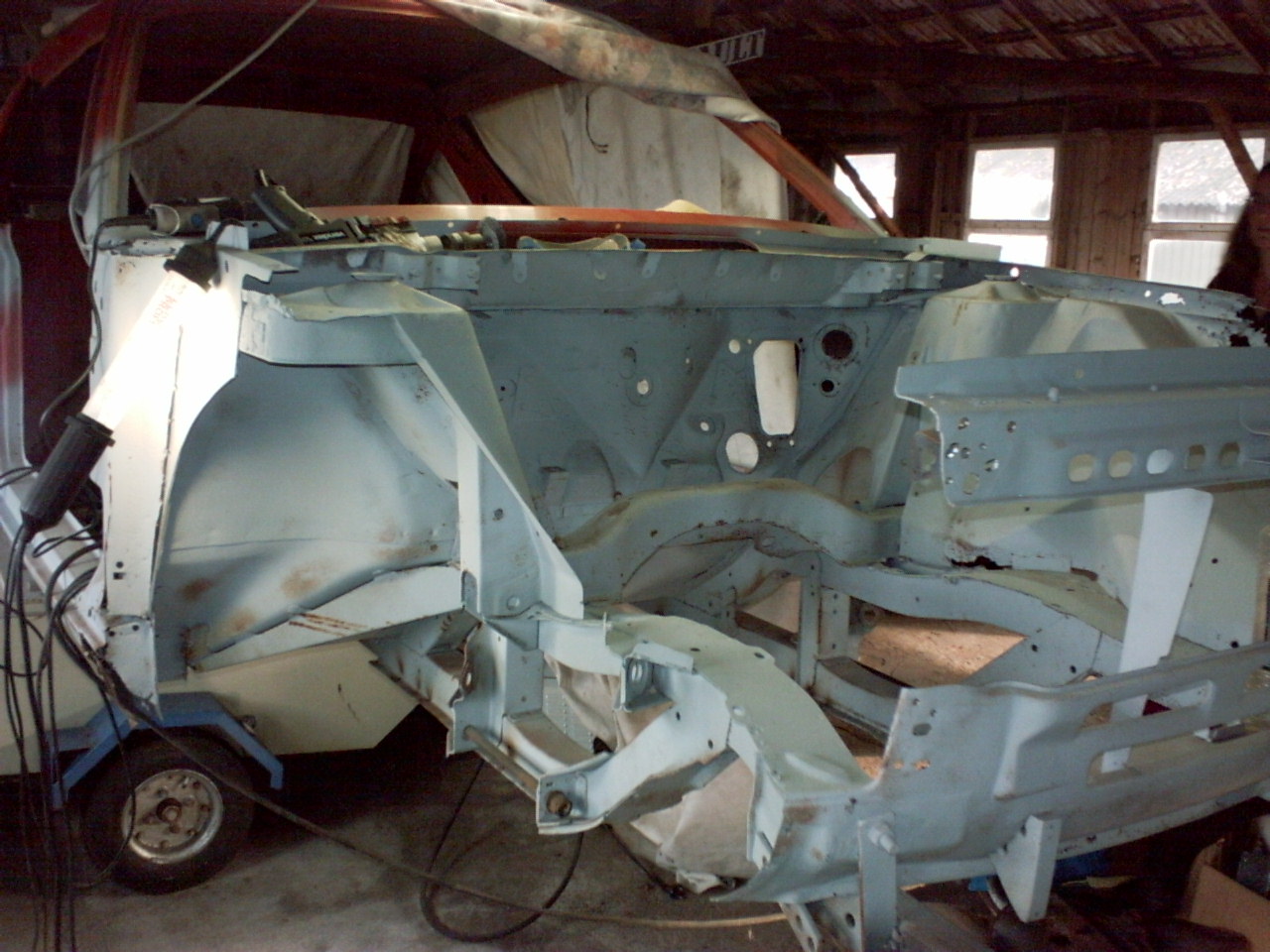

Weer wat foto's zoals beloofd:
De rechterkant is inmiddels compleet zonder binnenscherm

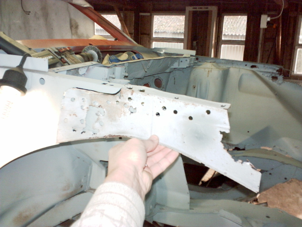

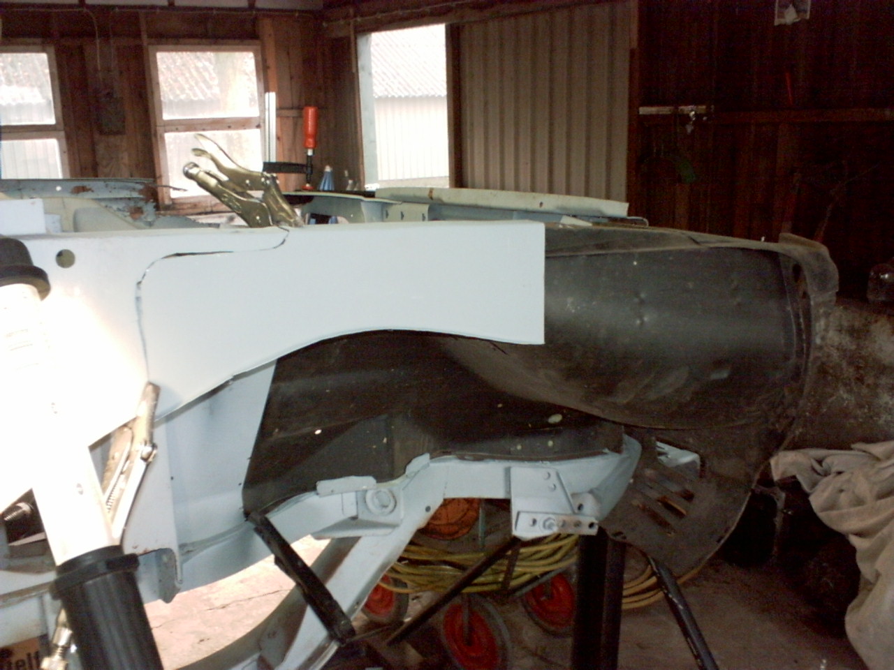

De schetsplaat waar het binnenscherm overheen zit, was ook slecht:

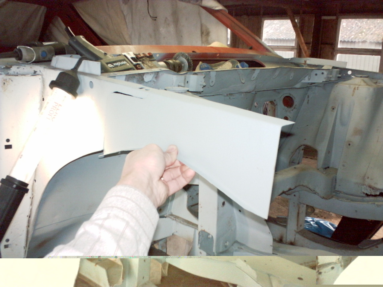

Dus heb ik een nieuw stuk gemaakt:
OK, het zit nog allemaal niet vast, maar zo moet het er ongeveer uit komen te zien:
