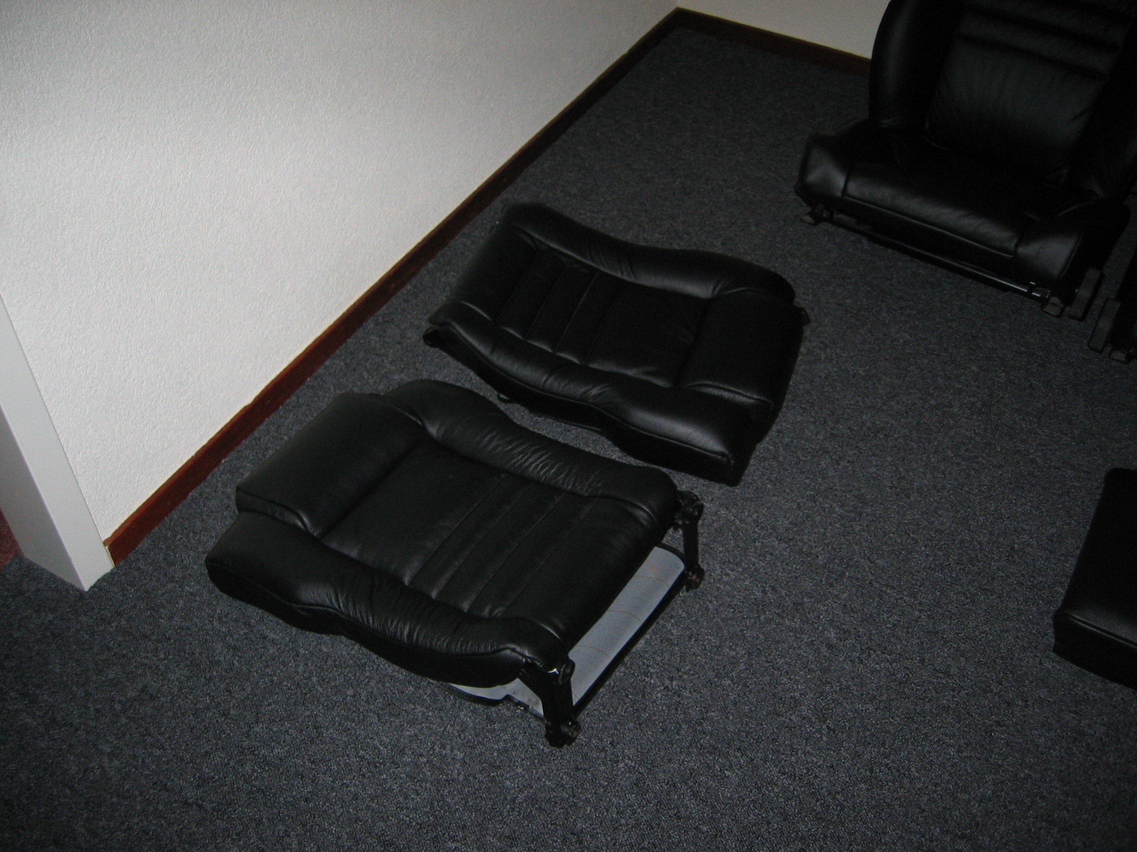

De zittingen zijn klaar !!
verheug :-)
morgten plaats ik hier foto,s van en het is moooooooiiiiii !!

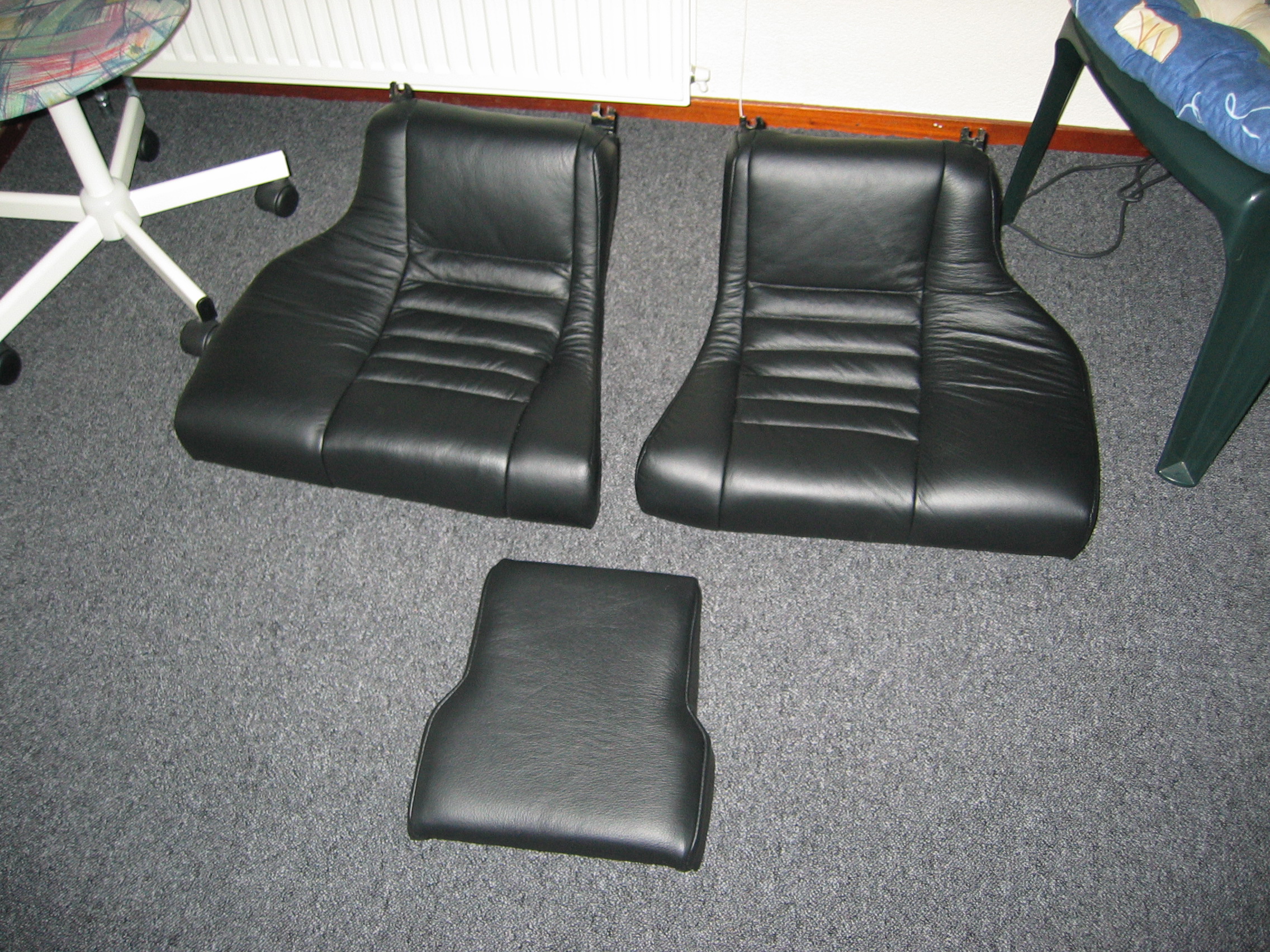

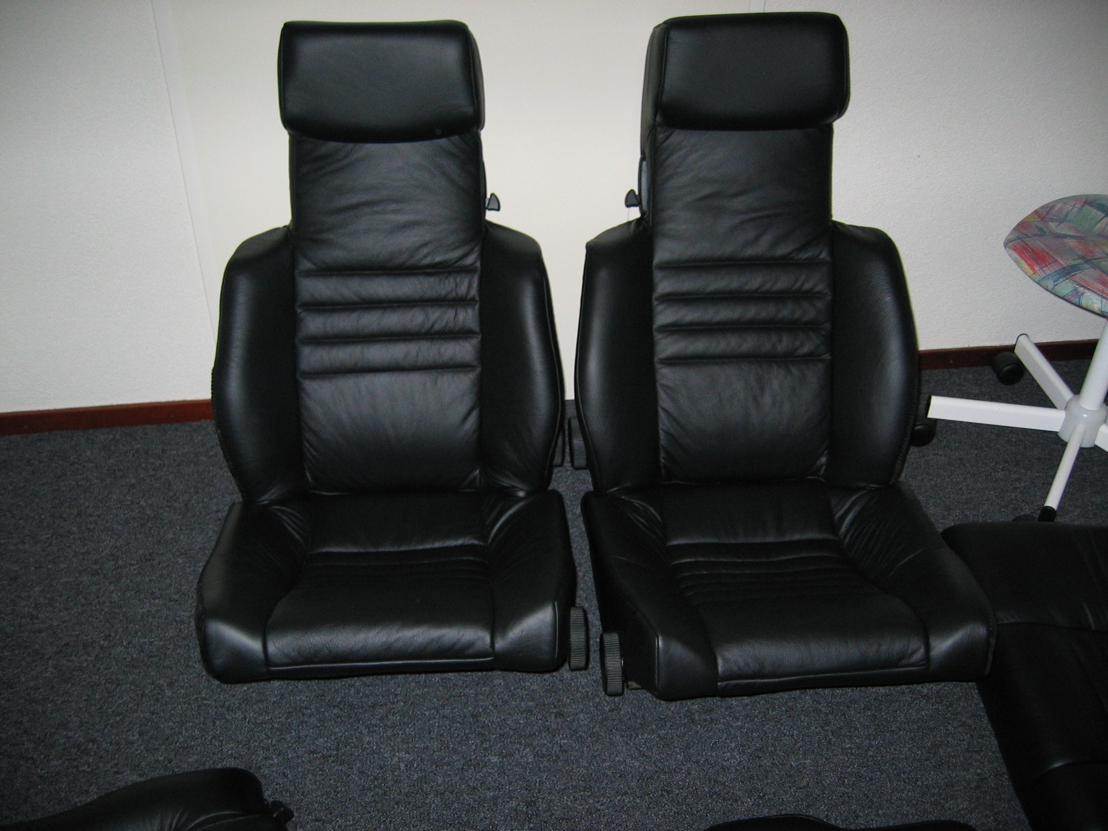

Ik heb nieuwe foto,s van het leer van de voorstoelen ! alle zittingen van de voorstoelen zitten erin en de achterbanken zijn nu helemaal klaar alsmede de deurpanelen.
morgen plaats ik de foto,s
groet jasper

alles van het interieur is nu klaar.
groet jasper
ik ben tevree , zeer tevree
met dank aan Rob en Marjan..Afbeelding

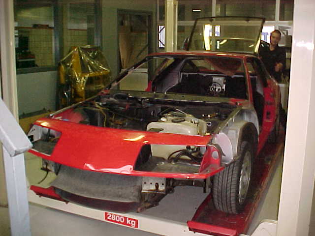

auto is bijna klaar voor de spuiter en ziet er op dit moment zo uit .
Maandag is het zover .

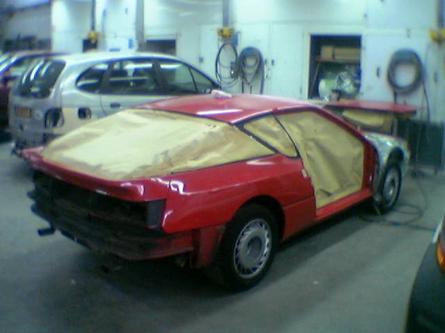

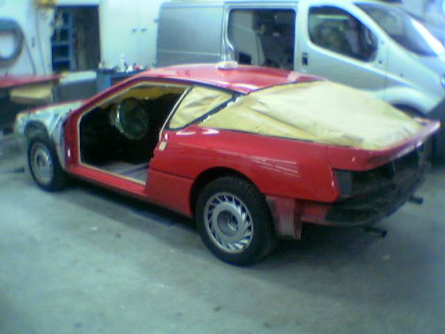

jasper11turbo
Berichten: 769
Bericht door jasper11turbo »

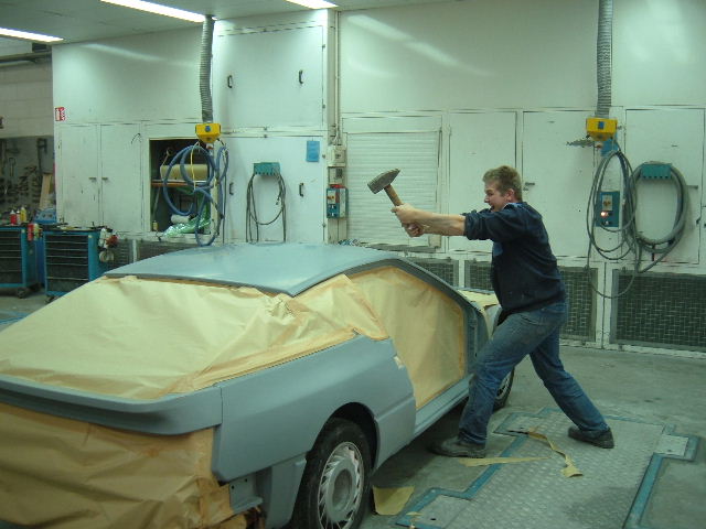

hierbij de foto,s van vandaag bij de spuiter .

Hier een foto van de auto in de orginele basislak .
de auto word met de op thinner basis orginele lak gespoten .
wat stinkt die troep zeg !!

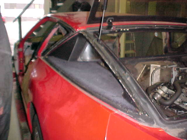

Berichten: 3573
ooohh....je gaat ook voor een opendak zie ik...??? :shock:
jasper11turbo
Berichten: 769
jahhh , hoe raad je het zo ?
een mooi Hollandia schuifkanteldak met rolgordijntjes !!

Hallo ,
Tgaat niet zo fijn met de alpine , spuiten levert toch wel aardig wat troubles op .. Maar niets wat de pret kan vergallen !!
Ben in de tussentijd bezig met de intercooler opnieuw te spuiten alsmede de houders van de nummerplaatverlichting en wat andere kleine zaken ..

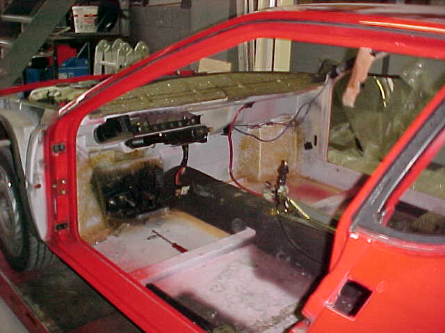

De vloerbekleding bijvoorbeeld had een mooie groene kleur ! , best mooi en het zag er aardig orgineel uit !
Vreemd , was op een paar schone plekken grijs ...
Wat blijkt .. ooit is de kachelradiateur lek geweest en dat is dus de reden dat het nu groen is ..
Hels karwei om dat weer goed te krijgen , maar het lukt ! wel zo belangrijk .....
