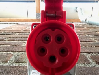

Hallo techneuten, ik heb voor een maat van me een vraag. Hij heeft onderstaande stroomaansluiting thuis en heeft daar een (leen)Tesla regelmatig aan opgeladen.
Hij denkt dat omdat Zoe AC laad ik met een verloopstekker mijn onboard laadkabel erin kan prikken en dat met 11KW kan laden. Nee zeg ik dan, dat kan niet, als het zo zou zijn hadden we als Zoe rijders geld weggegooid voor thuislaadpunten.
Maar ik ben een vonken analfabeet, kan iemand in Jip & Janneke taal vertellen waarom Zoe het niet kan? Geef ik het door, scheelt weer een discussie.

Die maat heeft het niet helemaal begrepen. Thuis en op de publieke laadpalen (niet de DC-snellaadpalen) laadt ook de Tesla AC.
Het laadpunt is nodig om de zaak veilig te houden: eerst handshake tussen auto en laadpaal met onder andere de communicatie van de maximale stroom die aan een laadpaal mag onttrokken worden. En pas dan komt de aansluiting onder spanning te staan. Je hoort de relais aantrekken.
Zonder de elektronica in de laadpaal heb je dus geen communicatie en kan er ook niet geladen worden.
