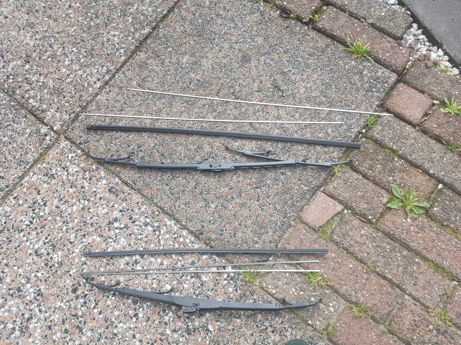

Van de Espace die ik recent heb aangeschaft was zeem rechts geheel op. Een andere bestellen kan uiteraard maar had nog een wisser liggen die wat langer was. De zemen uitwisselen is goed te doen. Klemmetjes wat openbuigen en zeem met rvs strips er uit, andere er in en weer terug buigen en uitstekend stuk zeem afknippen. Eea gaat uiteraard niet op als de types zemen verschillen zoals bijvoorbeeld aeroblades maar met conventionele is dit prima te doen.

Zie nu dat er online ook losse zemen voor weinig te koop zijn.
https://www.aliexpress.com/item/Brand-N ... b221dc13cb.
Daar ga ik een paar lengtes van bestellen :->
