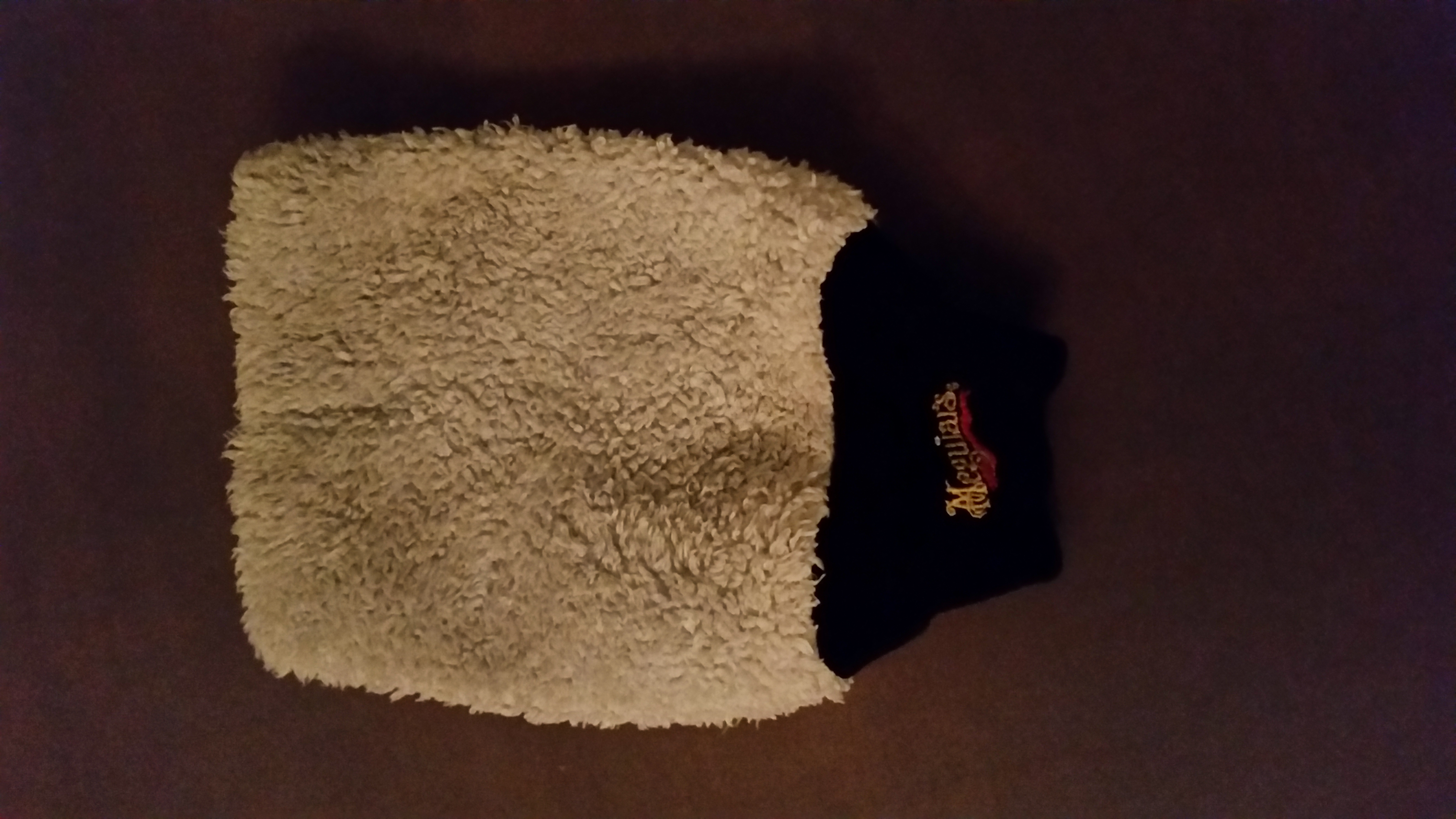

Ik heb een heel programma (dat ik overigens niet altijd volledig doe):
- afspuiten met de hogedrukspuit echter niet op vol maar op halve kracht. Anders druk je verontreiniging in de laklaag.
- met diezelfde hogedrukspuit in de foam zetten. Ik doe het lekker dik. Nu kan het vuil weken. (Valet Snow Foam)
- tijdens het inweken ff een kopje koffie
- afspuiten zoals hiervoor.
- twee emmers, een met Meguiars Gold Class en een met schoon water. Verder een washmitt (géén spons)
- in delen inzepen en afspoelen, elk twee keer
- speciale mit en borstel voor de velgen en skirts.
- afdrogen met een speciale wet towel.
- alle panelen nalopen met Quick Detailer. Ik gebruik tegenwoordig Spray and Wipe van Poorboys (ook handig voor glaswerk in huis
Dan af en toe:
Lakdelen
- kleien om het vuil uit de poriën in de lak te krijgen
- wax opbrengen, goed laten indrogen en uitpoetsen ( ik gebruik een glaze voor meer glans)
- sealant er over heen.
Glaswerk
- Schoonmaken met Scrub. Ik gebruik dit ook voor ander glaswerk. Met het sponsje blijven poetsen totdat de glasdelen geen enkele weerstand meer geven is een must. Pas dan zijn ze schoon.
- ik hou van waterwerend glas dus gebruik ik vervolgens Rain Clear. Beide producten zijn van Pro Vision. Ik ben daar erg tevreden over. Soms wordt er geklaagd over Rain Clear. Het zou bij gebruik van de wissers (bij regen) een waas achter laten. Dat heeft alles te maken met het feit dat men na het opbrengen, de Rain Clear onvoldoende uitpoetst. Ik heb nooit last want ik poets het helemaal uit.
Kunsstof delen zwart.
- bijwerken met Trim Restore (Pooboys). Geeft weer die zwarte gloed.
Complete programma kost me een dag, het eerste deel een goeie anderhalf uur. Sinds ik de Kadjar heb moet ik overigens voor het glazen dak een opstapje gebruiken,
Je moet er wel wat voor over hebben maar dan heb je ook wat
Tips en opmerkingen zijn natuurlijk van harte welkom.

Kan dat niet beter andersom? De sealant is ontworpen om aan de lak te hechten, niet aan wax.Albert310 schreef:- wax opbrengen, goed laten indrogen en uitpoetsen ( ik gebruik een glaze voor meer glans)

@Pleiades, nooit geweten, bedankt voor de tip!

Ik gebruik geen spons maar een wasmit. De spons neemt namelijk het vuil niet echt op maar laat het op de spons zitten. Was je zandkorrels dan veeg je ze over de lak en dus maak je krassen.
