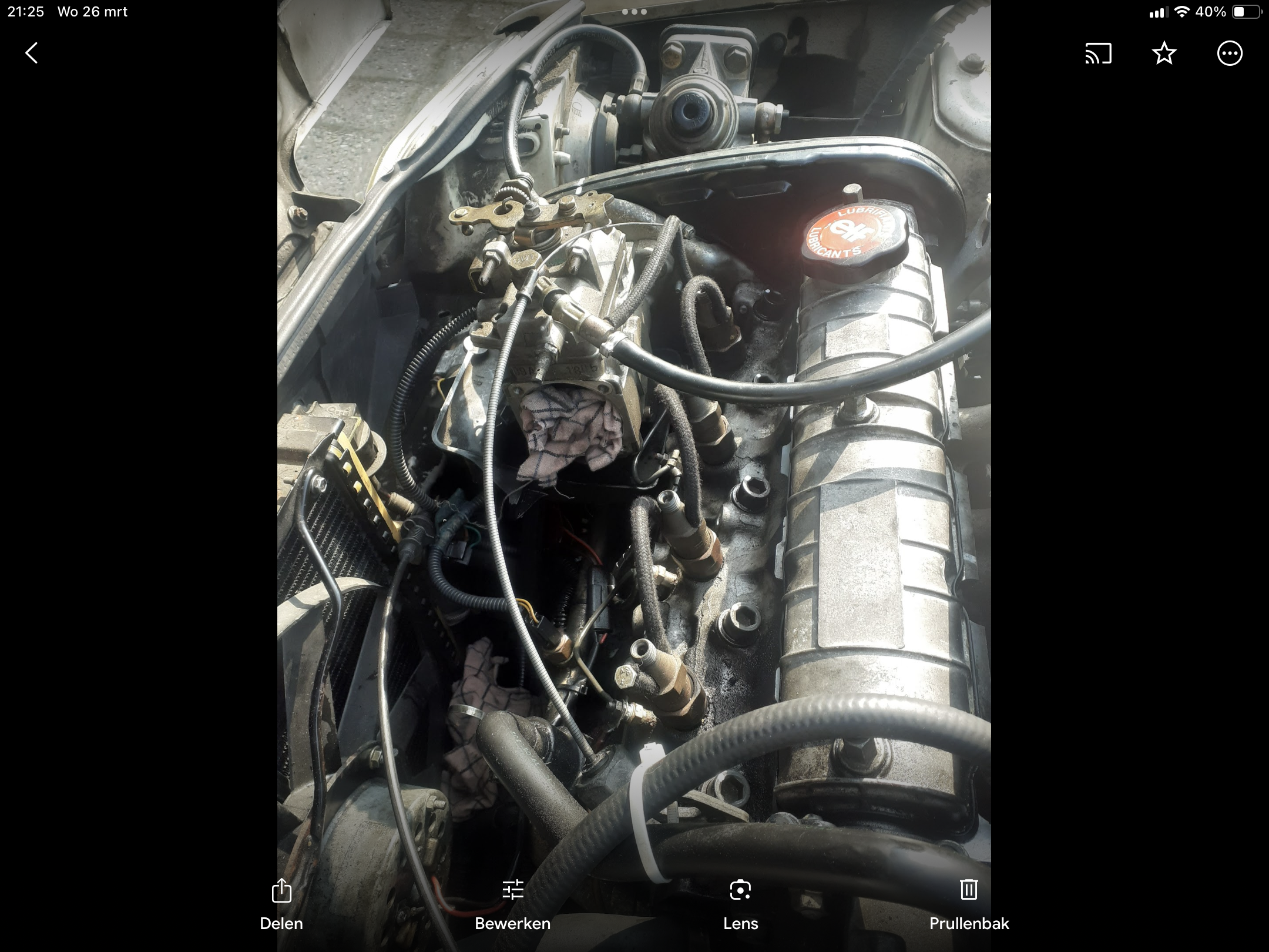

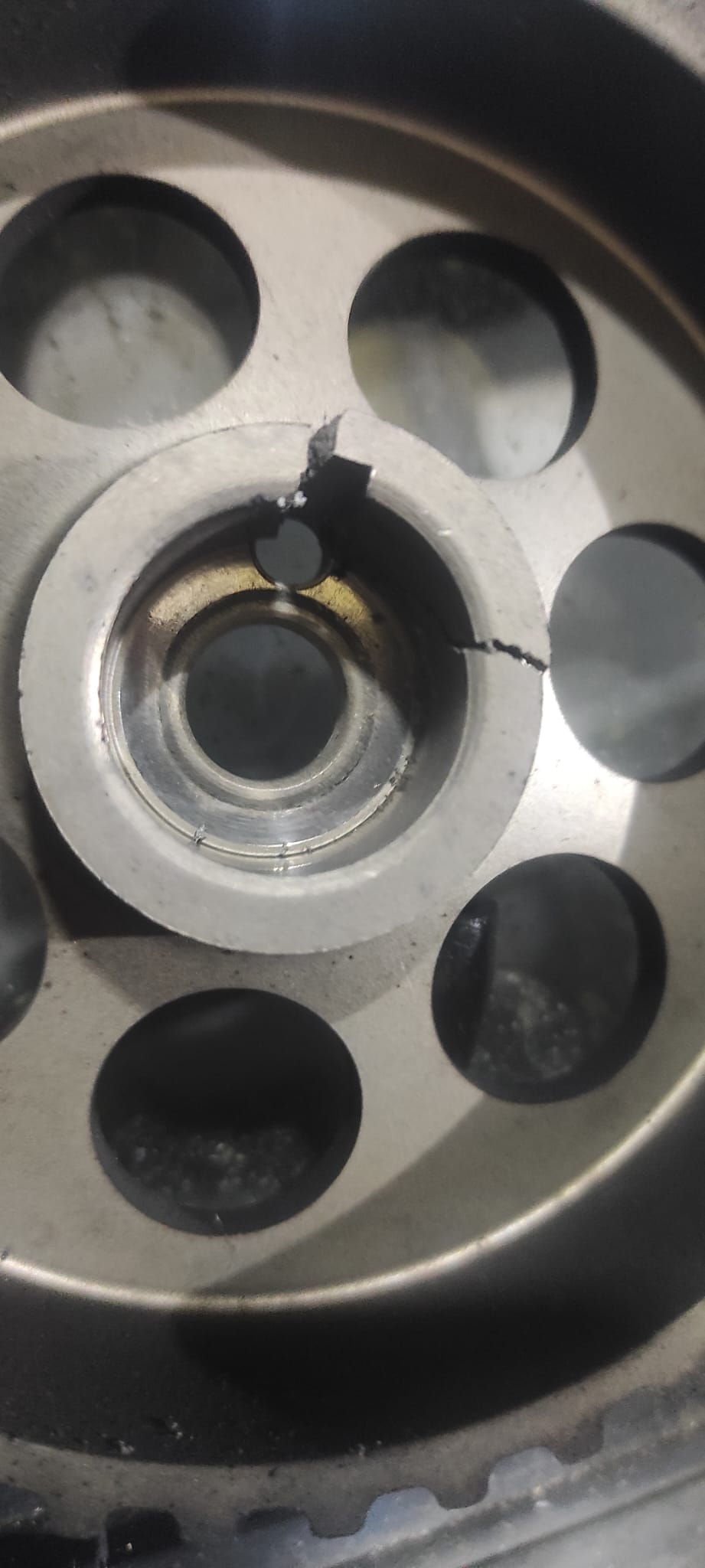

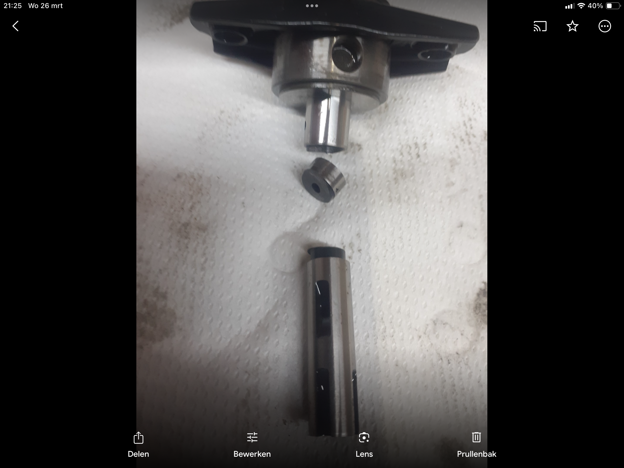

Best balen want toch iets onvoorzichtig geweest bij die ingreep en nu is de hogedruk plunjer gebroken.

Ik heb er inmiddels nog even over geslapen en ga als ik wat meer tijd heb nog een poging wagen de auto te redden.
Eerst de sloop brandstof pomp proberen en anders ga ik op zoek naar een sloop bosch pomp of een nieuwe plunjer proberen te kopen om de pomp te repareren.

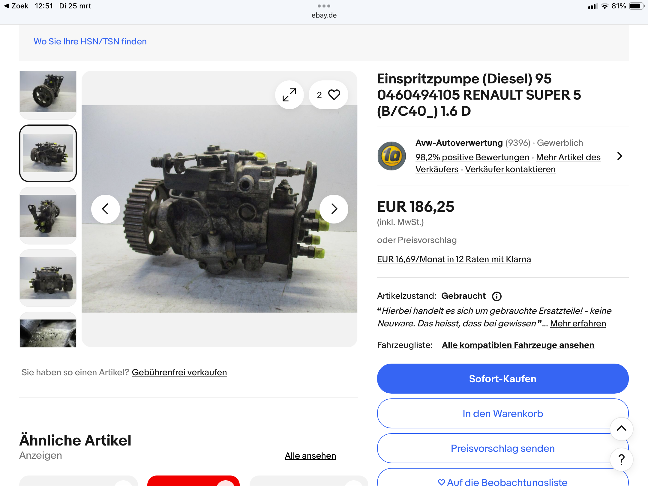

Die R95 dat is het type Bosch diesel inspuitpomp .
Bedoel je dat er nog nieuwe plunjers verkocht worden, KDL ?
Weet je toevallig wat zoiets kost ?

Het pomp nummer is 0460494105 , het nummer van de plunjer heb ik nog niet kunnen vinden.
Op eBay staat er een te koop in Duitsland voor bijna 200 euro.
Ik denk en hoop dat een plunjer voor minder te koop is .

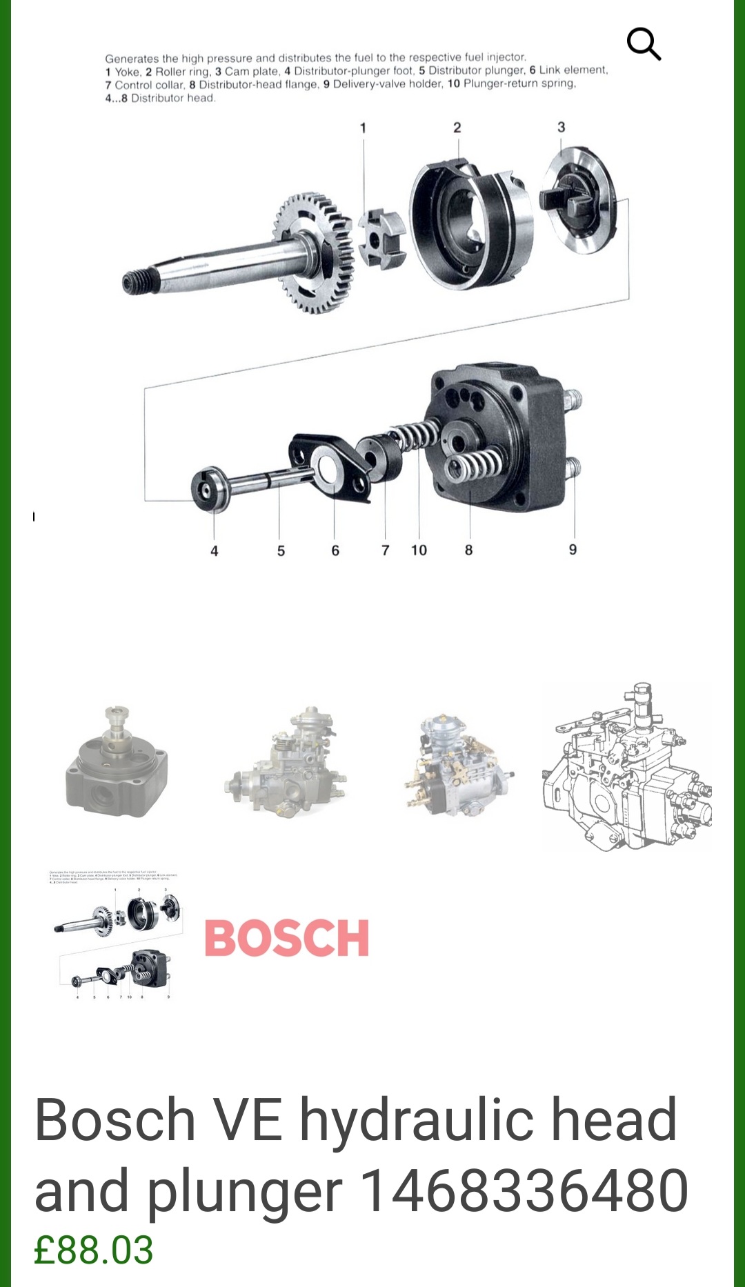

De plunjer wordt meestal samen met het blokje verkocht waar hij ingaat volgens mij omdat ze in de fabriek gematcht worden aan elkaar.
Je kunt ook een complete pomp kopen, tweedehands, dan heb je ook meer reserveonderdelen zelf op voorraad (behalve je kapotte plunjer)
Het kan zijn dat je er een vindt in een sdi van een vw op de sloop, staan genoeg van, kan het waarschijnlijk wat goedkoper zijn.
Plaatje, ik kan niet garanderen dat dit het is, liever even opzoeken of de verkoper vragen.

Niekje , wat heb je precies nodig ? Is de schade de poelie van de nokkenas?

Ik kocht op ebay een gebruikte brandstof bosch pomp voor 150 euro incl verzenden. Maar ondertussen ook ontdekt dat ik de motor niet meer rond kon draaien. Bleek de nokkenas vast te zijn geslagen. De kop eraf gehaald omdat ik dacht dat de distributie wellicht versprongen was en een klep de zuiger had geraakt. Dit bleek niet het geval en met de kop op de werkbank kon ik de nokkenas nog niet verdraaien. Kleppendeksel gedemonteerd en toen vielen er wat metaal delen uit de kop . Bleek een stoterbus gebroken te zijn en die blokkeerde tezamen met het klepstelplaatje de nokkenas.. Gelukkig geen grote schade aan de nokkenas en gelukkig blokkeerde de motor bij een start poging en niet op de snelweg bij 120 km /uur.
Stoterbus uit sloopmotor gehaald en alles weer opgebouwd.
Motor loopt nu weer als een zonnetje en gelijk maar weer laten keuren voor 2 jaar APK .
