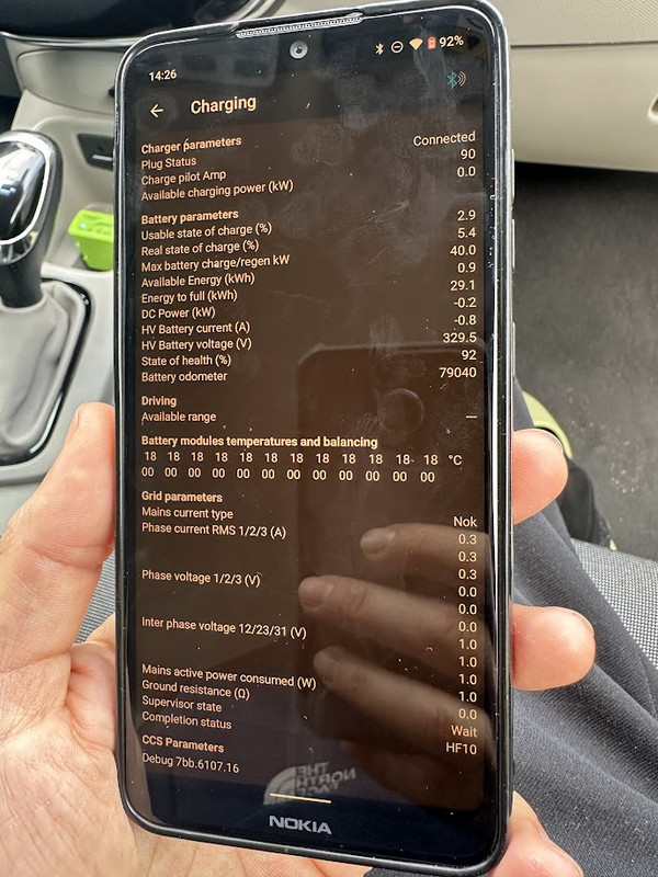

Nu probeer ik weer op te laden (met de granny charger) om te kijken waar het probleem precies zit en krijg steeds de error op het dash; "Controleer verbinding". Het lijkt er ook op in camZE dat er geen 230vac door komt (zie foto). Zou dit een probleem in de kabel van de laadport naar de BCB kunnen zijn?

Is de Granny wel ok ?
Zie ook de weerstand naar aarde, die heeft geen waarde.

De ZOE is ook gevoelig voor de L en de N op de juiste ingang. Probeer de stekker van de granny eens om te keren in de wandcontactdoos.

Bedankt voor de reacties! Door jullie ben ik al een stuk verder nu, ik heb namelijk;
- De stekker in een geaarde wandcontact gestoken, leek me wel zo verstandig. :doh:
- Linksom gaan de stoppen door, rechtsom krijg ik weer "Accu laden niet mogelijk".
Op zich dus een mooi resultaat, de 'slechte verbinding' ligt dus echt aan welk wandcontact je de granny lader steekt.
Hoogstwaarschijnlijk ligt het probleem bij de gelijkrichter als ik zo lees. Aankomende vrijdag maar is de BCB openschroeven en kijken/meten hoe die er aan toe is :wink:
Ik hou jullie op de hoogte! :dance:
