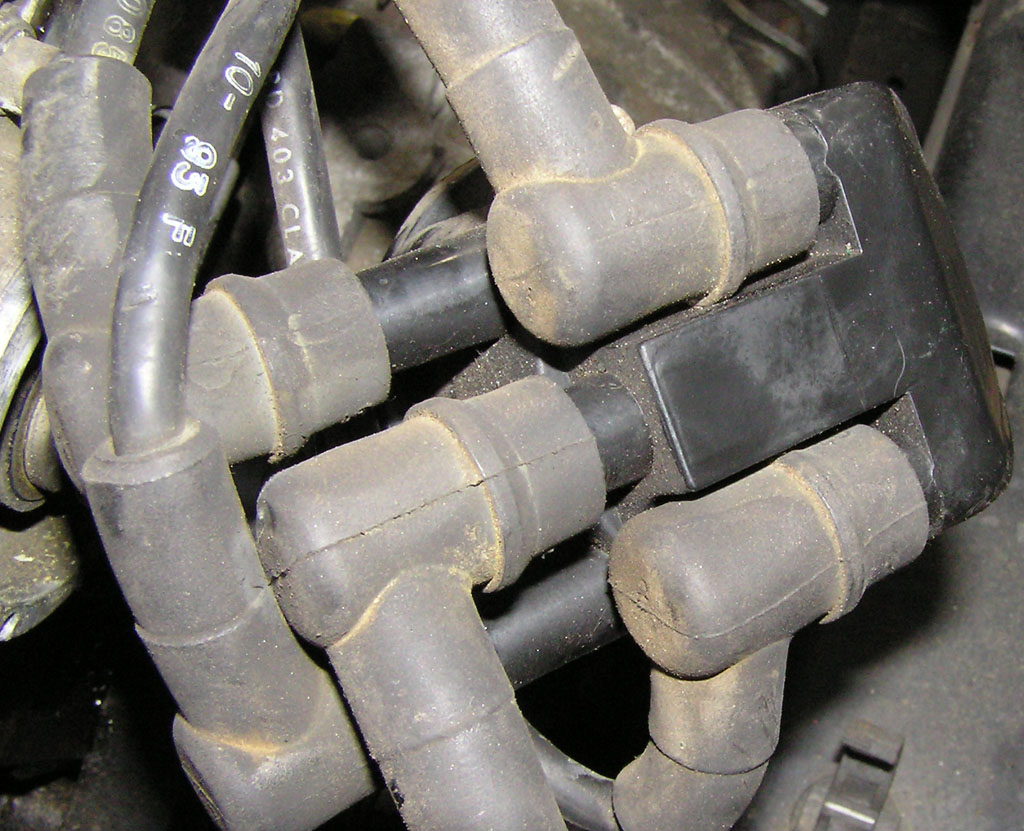

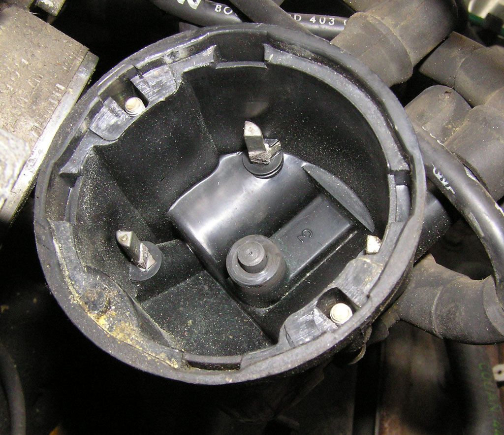

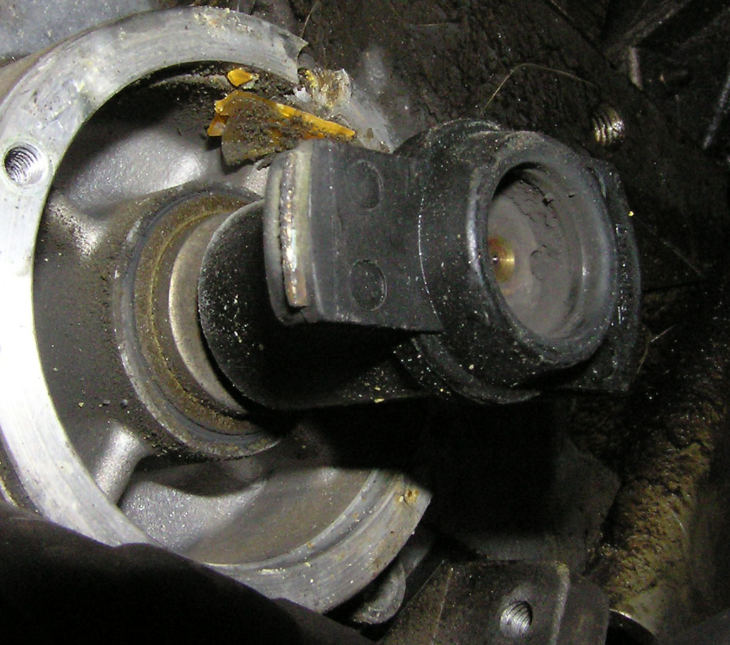

Nu ik toch met de txi bezig was, maar even een vraag over de verdelerkap. Wanneer is die toe aan vervanging? Oftewel: hoe kan je zien of ie niet meer goed is: idem dito voor de rotor.

Je verdelerkap ziet er goed uit, de rotor daarintegen zou ik persoonlijk alvast vervangen.
Bij onze TXI heb ik hem nog niet losgehad, dus kan er niets van zeggen.
Het leukst vind ik altijd (helaas ook gelijk het duurst) om de hele zwik in één keer te vervangen, dus kap, rotor, kabels en bougie's.
Is het net alsof je in een nieuwe auto zit, zo anders rijd die dan.

Je verdelerkap zit er gewoon goed uit, als ik zo eens kijk, alleen die rotor vind ik fout.
De splitfire's lijken mij persoonlijk wel wat, maar dan wel liefst in combinatie met 4-punts bougie's

Op het eerste gezicht is je verdeelkap nog best wel goed, maar na even wat beter gekeken te hebben zie ik toch wel aardig wat aanslag op de contacten. Ik zou zeggen vervangen.
Wat de bougiekabels aangaat zou ik zeggen, ga voor een set goede kabels. Niet die goedkope bagger van de Halfords of Automat. Een set van Renault, Bosch of een ander gerenomeerd merk scheelt een hoop gelazer wanneer je een keer je bougies gaat vervangen. Je zou niet de eerste zijn die zijn kabels kapot trekt.
