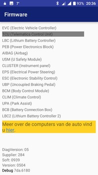

Dave. de bluetooth dongle kwam vandaag binnen, SOH nu 98%. Hieronder screenshots van diverse software:
Zijn thumbnails, je kan er doorheen wandelen.
