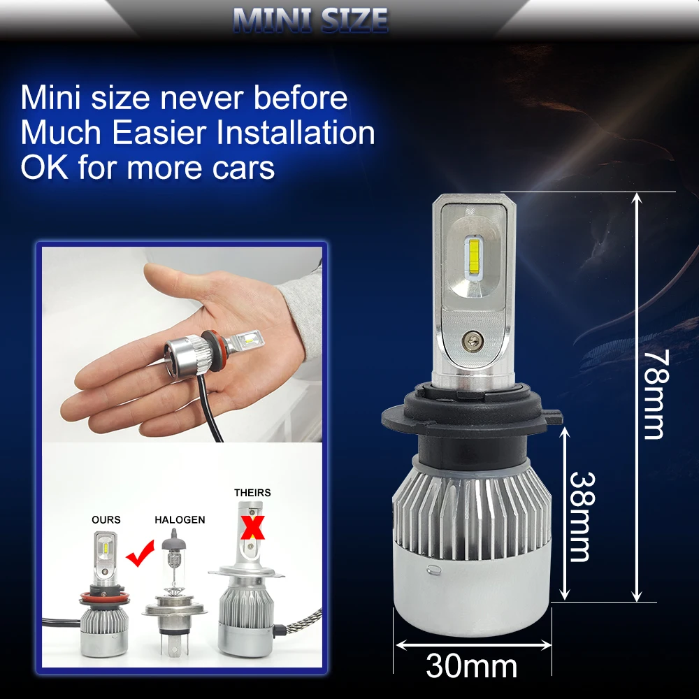

Ik heb deze
https://nl.aliexpress.com/item/2x-H7-Ca ... 0.0.wj65hn
van het weekend ingebouwd. Wat een verschil met de osrammetjes zeg. Ik heb wel een kleine aanpassing moeten doen aan de metalen H7 klemmetjes van de lampunit zelf, deze moesten iets uitgeboord worden, heb ik met een dremel met schuurrol gedaan.
Een collega heeft deze lampen in H4 voor zijn polo gekocht en is daar ook zeer tevreden over.
Lampen waren met 1 week binnen.

@rgr,
Past deze lamp inclusief ventilator achter de rubber dop? Kun je daar wat foto's van maken?
Dank!

Jep, ik heb hem er volledig achter. De Rubber dop past er mooi overheen. Ik moest wel de stekker en het adaptertje, of wat het ook is, goed fatsoeneren. Ik maak wel even een foto. Aan de zijkant van de lamphouder is voldoende ruimte om de stekker weg te moffelen kwam ik achter.
Ik heb wel zoals jij ook hebt gedaan een rondje gemaakt in dat metalen frame.

Er zit wel een klein voordeel aan een lamp die achter de dop past met fan..
De warmte van de lamp wordt verspreid door de koplamp en heeft in de winter wellicht tot gevolg dat er geen sneeuw voor je lens blijft plakken...
Verder ben ik geen fan van fans....
35 watt en 3500 lumen lijkt me een haalbare lumen output... Ik ben benieuwd hoe warm ze worden en wat het behoud zal zijn..
De lampen die ik heb degraderen wel aanzienlijk voor mijn gevoel... Ik kan het binnenkort even meten want ik krijg 1 nieuwe ivm defecte driver. Dan kan ik het verschil meten in output tussen een gebruikte en een nieuwe lamp..

De koplamp wordt er niet warmer van (gevoeld). Het koelblok wordt niet heet, wel warm. Ik rij alleen met de lampen op de auto stand. Van degradatie kan ik nog niks zeggen.

rgr schreef:Ik heb deze
Hoe zet je ze vast in de koplamp? Zet je een deel van de orginele houder waar de H7 lamp inzit over oid?

Ik ben er nog niet aan toe gekomen om een foto te maken.
De lampen zet je vast via de eerder beschreven methode van Harm Otten. Je moet hierbij de metalen klemmen wat aanpassen. Deze schuiven inderdaad over de lampjes zelf. De lampen zijn rond, de klem is vierkant en dat past net niet.
Pagina 9 staat hoe ik ze ook gemonteerd heb.
