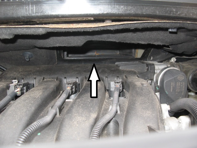

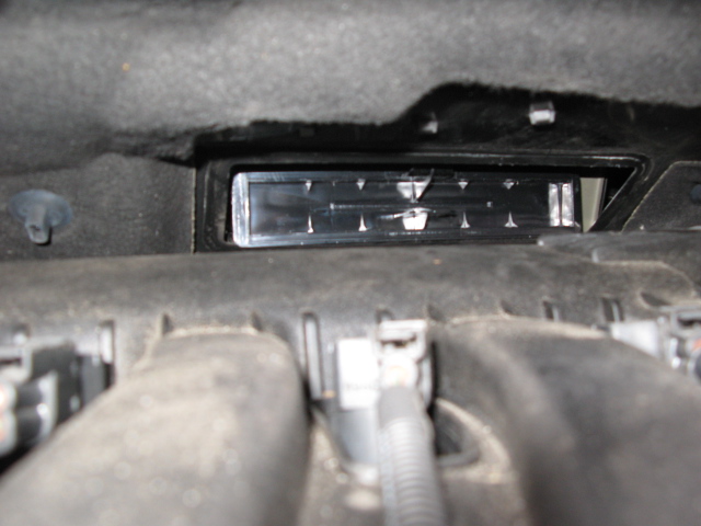

Locatie interieurfilter: deze is recht achter de motor te vinden in het schot tussen de motorruimte en het dashboard. Zie foto 1: hier is het filter al verwijderd maar geeft wel duidelijk aan waar deze zich bevindt. Op de 2e foto zie je het klepje wat verwijderd moet worden.

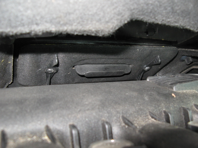

Het klepje wat je ziet heeft een handgreep in het midden en links/rechts een draaiklem. Deze draai je linksom en vervolgens kan je het klepje wegnemen. Dan ziet er als volgt uit:
Je ziet nu het interieurfilter en deze kan je uitnemen door het bovenste lipje naar beneden te duwen en gelijktijdig te trekken. Dit is ivm de beperkte ruimte wel een gepiel maar na wat wrikken komt hij echt los en kan je deze uitnemen:
