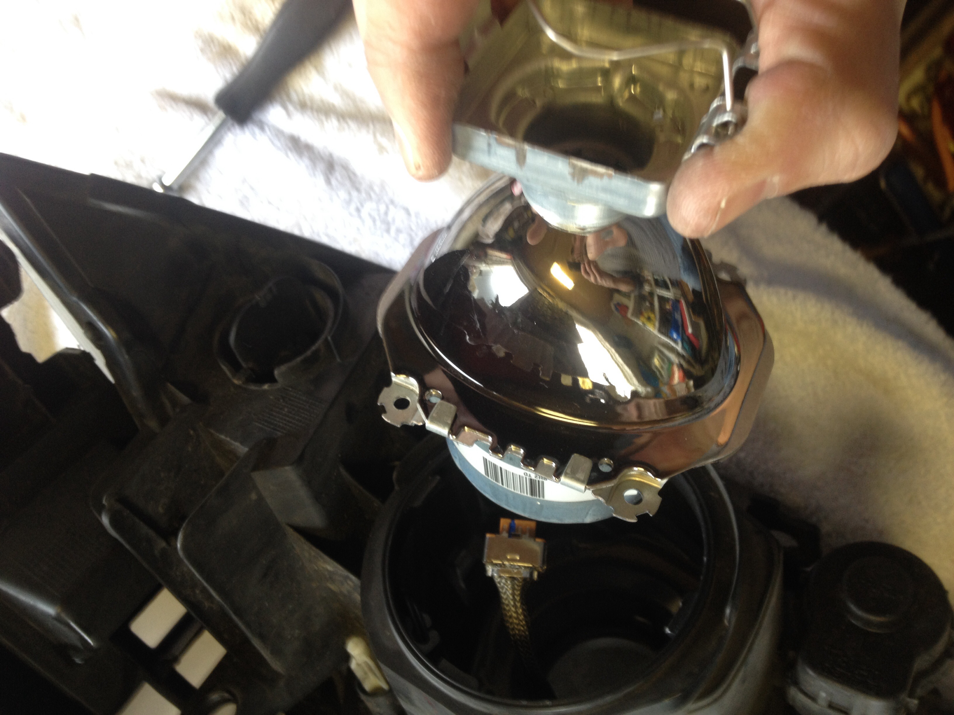

Zo ik ben er even mee bezig geweest maar het is nu weer (bijna) als nieuw.

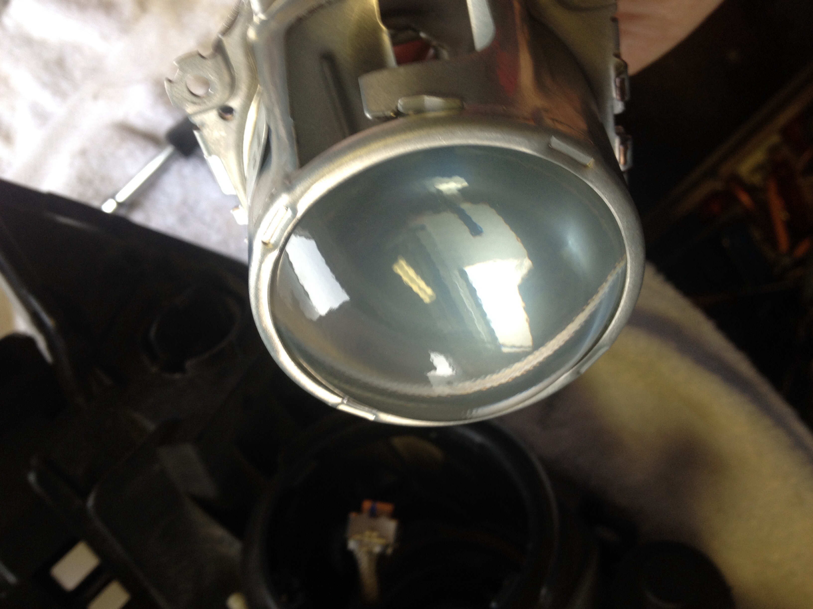

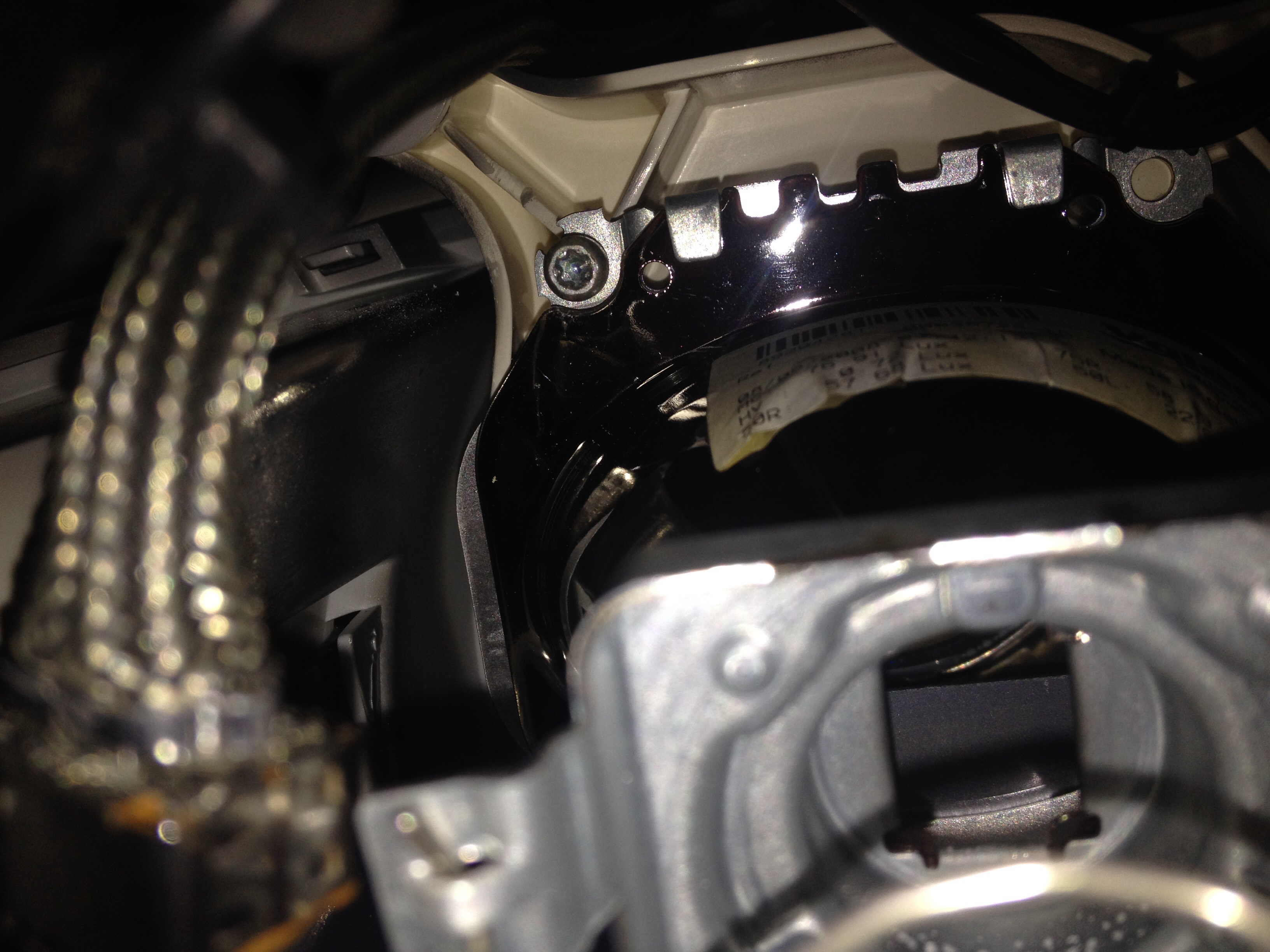

Ik heb eerst de voorbumper en de lampen gedemonteerd (zoals al omschreven staat op dit forum) en vervolgens ook de lens gedemonteerd (zie foto's).
Dit gaat zeer eenvoudig met 2 schroefjes, let er wel op dat je de lens niet beschadigd dus met beleid...en weer goed terugplaatsen dus foto's maken is geen overbodige luxe.
De lens en de reflector (die laatste is in de jaren toch wel iets aangetast maar ook weer opgepoetst) schoongemaakt en het is een behoorlijk verschil want er zat flinke aanslag op. Nu is de lens weer helemaal kraakhelder!
