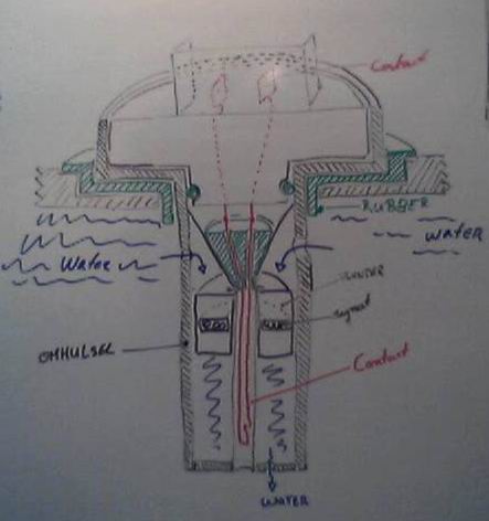

oude tekening van mij

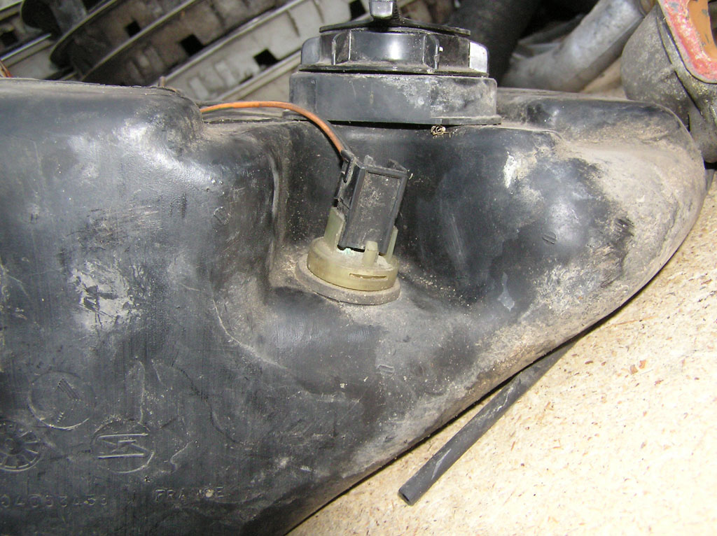

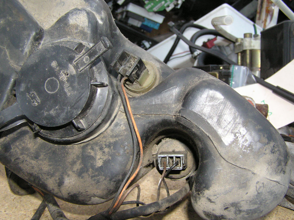

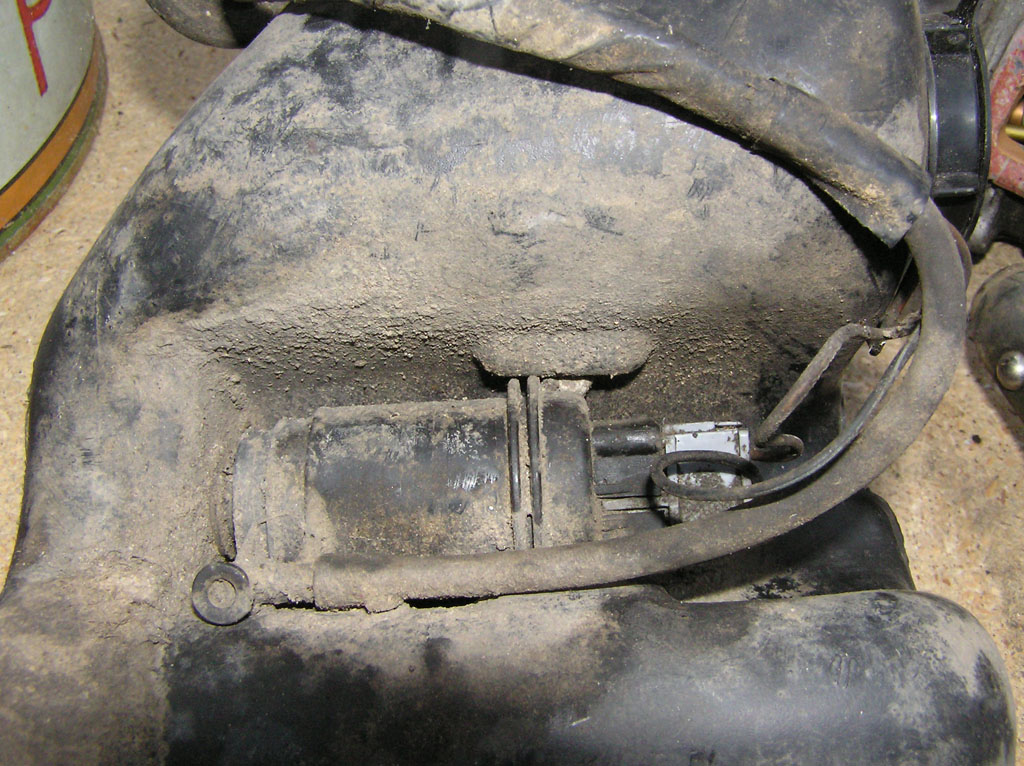

Nog wat foto's die ik toevallig dit weekend gemaakt heb. misschien heb je er wat aan:
