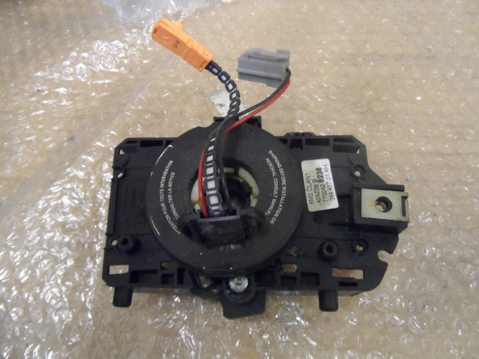

nu airbag contact ring kapot: was flexdeel voor katalysator
Rust roest nog harder...
Nu is het volgende deel kapot:
Een hoop gekraak en getik achter het stuur, spontaan toeteren en een airbag waarschuwingslampje.
Volgens de dealer zijn er 2 mogelijk leveranciers die op de stekkers verschillen (jaeger en lucas).
De ene (die volgnes de magazijnman veel voorkomt) kost 2300 kroontjes (250 EUR) en de wat zeldzamere variant is 700 kroontjes (ong. 80 EUR).
Nu kan ik niet precies zien waar ze in verschillen. Ik heb wel die ring die los is gebroken eraf gehaald zodat in elk geval het spontane toeteren weg is. Maar ik moest nog wel naar huis, dus ik kon de rest niet loslaten liggen. De bedieningsstengels zitten ook aan dit gevaar vast.
Iemand hier die de verschillen kan benoemen? Gaat dit vaak kapot of zou ik met een tweedehands weer een tijdje mee moeten kunnen.

Vaak niet,maar alles kan kapot.
Neem aan dat er ergens wel een onderdeel nummer op staat? Met een sloper weet je niet hoelang het mee gaat,maar is vast een stuk goedkoper.

Het onderdeelnummer staat er duidelijk op, begint met 7700......
Het de- en monteren vereist een heel speciale procedure, anders raakt de boel defekt of werkt niet goed.

Ik heb em er nu helemaal uitgetrokken. Het is een DAV JAeger met onderdeelnr. 7700428228. Dit was de goedkopere variant. Het is me na het opzoeken van plaatjes van de 2 verschillende types nog steeds een raadsel of die dingen daadwerkelijk functioneel verschillen.
Maar goed, voor 80 eur een nieuwe. Dat is te overzien. Bedankt voor de input. Het is inderdaad belangrijk dat ie in de juiste positie gemonteerd wordt.
De dealer zou em ook redelijk vlot in huis moeten kunnen hebben. Wel prettig, aangzien ik dan nog precies de APK af kan ronden. Zaterdag moet ik voor mijn werk naar China en dan is het prettig als dit afgerond was en de dame de auto kan gaan gebruiken.
Update: inmiddels weer bij de dealer geweest nu een andere magazijnman. Volgens hem was er maar 1 varant. Dt andere type was schijnbaar voor auto's zonder toeterknop op het stuur. Dus toch 250 eur. Ik ga maar even op Ebay kijken, geloof ik.
Heb het al vaker gezien dat je in dit land soms schandelijk veel kan besparen door niet klakkeloos bij de eerste de beste te shoppen.

Inmiddels is de auto weer goedgekeurd. Er was inderdaad maar 1 variant voor mijn auto en die heb ik op Ebay besteld. Kostte ong. 150 EUr met verzendkosten. Het monteren is eenvoudig. Het ding wordt geleverd met een papieren label in de juiste positie. Dus je moet alleen ervoor zorgen dat het stuur in de juiste positie stond.
Kostte wel wat extra tijd omdat ik 2 weken voor mijn werk in China zat.
