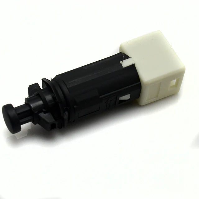

Re: Koppelingsschakelaar
Dit is de schakelaar, en idd die gaan wel eens stuk en dan heb je ook problemen met je Cruise control
bevind zich ongeveer aan de achterzijde van je pedalen groep
ze zijn niet zo duur en het advies is om ook meteen je rempedaal schakelaar mee te vervangen

het is een dubbele schakelcontact schakelaar / switch voor de uitvoeringen met cruise control. Zorgt er idd ook voor dat je remlicht het doet bij activeren
maar ze krijgen last van inbranding op de contacten en dit resulteert in storingen. contacten zuiver maken is iets van korte duur. Ze kosten rond de 12,- euro

Oke cc werkt alleen nu als ik mijn voet onder koppeling pedaal zet en omhoog duw. Denk afstellendemi schreef:het is een dubbele schakelcontact schakelaar / switch voor de uitvoeringen met cruise control. Zorgt er idd ook voor dat je remlicht het doet bij activeren
