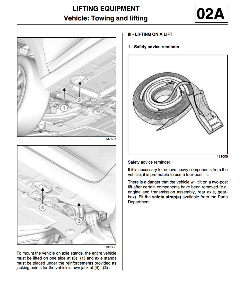

Ik heb op het internet een werkplaatshandboek gevonden. Daar staat dat, als je de auto op as-steunen wilt zetten, je de trolly krik voor het kwikpunt (1) moet zetten en de as-steun op het krikpunt (2). Zie foto. Klopt dit?

Je kunt ook de krik op het krikpunt gebruiken en de assteun onder het subframe zetten bijvoorbeeld.

Bedankt voor je reactie! Is het ook mogelijk om de auto op te krikken zoals op de foto? Ik weet namelijk niet zeker waar ik de assteun anders moet plaatsen :roll:

Ik zou de auto niet opkrikken zoals op het plaatje,maar het staat in het wpl handboek dus het moet kunnen.
