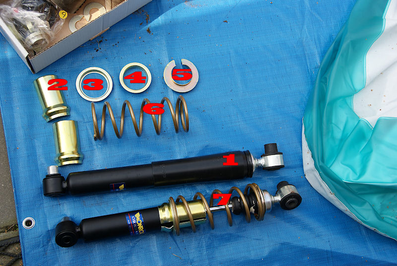

Hoe zelf verstevigingsveren te monteren:
betreft een Megane Scenic, past op meer modellen en jaartallen.
In dit geval heb ik 2 nieuwe achterschokdempers gekocht met een set verstevigingsveren, zeg maar hulpveren.
Stap 1:
Haal van de nieuwe schokdemper de stofhoes (1) eraf, in mijn geval kon dat met een mesje
Stap 2:
Schuif ring (3) via de onderkant over de demper, let er wel op dat je dit met de juiste kant naar boven doet, anders
kan je alles weer loshalen.
Stap 3:
Schuif ring (4) via de onderkant over de demper, ook hierbij de juiste kant naar boven, doe je dit verkeerd dan gaat
hij er lastig op.
Stap 4:
Plaats de 2 halve schalen (2) zoals bij nr (7) over de onderkant van de demper
Stap 5:
Schuif ring (4) naar beneden totdat deze niet verder kan, hierdoor blijven de schalen (2) op hun plek zitten
Stap 6:
Schuif ring (3) over ring (4)
Stap 7:
Plaats de veer (6) via de bovenkant op ring (3)
Stap 8:
Druk met enige kracht de veer (6) in zodat de schijf (5) tussen de veer (6) en de kop van de demper past,
hiervoor is niet veel kracht nodig, dus ook geen speciaal gereedschap
Stap 9:
Als je het goed gedaan hebt, heb je hetzelfde resultaat als (7)
Stap 10:
Plaast de meegeleverde rubbere stofhoes er overheen
Klaar.
Nu alleen nog het wiel eraf, 2 bouten los, oude demper verwijderen, en omgekeerd de nieuwe te plaatsen,
ik heb het op mijn gemakje gedaan in 1 1/4 uur.
Bij mij kwam de achterkant met bijna 4 cm omhooh, ook mede doordat de dempers echt op waren.
