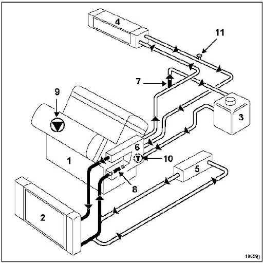

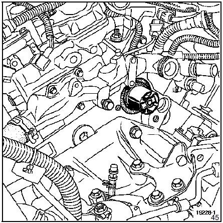

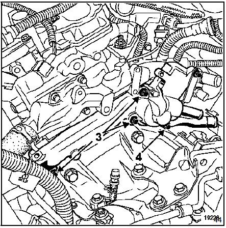

ingmar89
- Berichten: 12
- Lid geworden op: 20 okt 2009 14:06
Re: Thermostaat laguna v6 24v
Helder.
Ik heb de auto thermostaat nog, dus ik denk dat ik die maar eens in een bakje met water ga leggen, en dat opwarmen.
Dan zie ik vanzelf of hij het doet of niet, en of het daar dus aan ligt of niet.
Overigens, er zit een soort aluminium deel tegen de motor aan, waar de thermostaat zegmaar in zit.
Hierop zitten een kachelslang aangesloten, en de onderaansluiting van de radiateur.
zie bijlagen:
zie bijlagen:
