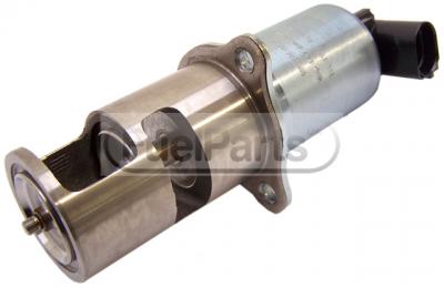

Dus de egr mag er niet uit gehaald worden en afgedopt worden met een plaatje, maar moet blijven zitten? Ik moet dus ergens op de egr een plaatje maken zodat ik iets afdop. Kan ik de egr ook een slag draaien, of is dat niet aan te raden? En zo ja, hoeveel draai ik de egr dan?
Geen lampjes die gaan branden of foutmeldingen op de boordcomputer.
Waar kan ik afdoppen op het plaatje?
Dit is de huidige situatie nadat ik de egr verwijderd heb.

bij laatste foto onderaan zie je een geribbelde buis.
Daar komen de uitlaatgassen binnen .daar afsluiten .
Egr kan ook gedraaid worden , een toertje naar links zodat gat onderaan dicht gaat .
Je kan wel maar 1 vijs vastzetten .
Mvg Kurt

Ik ga hem een slag draaien en als ik het goed gelezen heb kan hij dan met twee boutjes vast, en dat moet genoeg zijn. De egr heb ik al wel helemaal schoon voor als het niet mocht gaan werken.
Ben met een uurtje terug als ik de boel er weer in heb. Even stoepsleutelen
Update 1:
EGR zit er weer in. Is een kwartslag gedraaid, dus dat grote gat aan het eind zit nu aan de bovenkant. Als het goed is is nu die geribbelde slang afgedicht doordat de egr een slag gedraaid is. Waar zijn die andere twee uitsparingen voor?
Update 2:
De Megane pruttelt weer zoals het hoort. Ga nu een uurtje rijden en kijken hoe hij zich houdt.
Update 3:
De Megane vertoont geen haperingen en stotteringen meer rond de 2000 toeren, en het lag gelukkig ook niet aan het gaspedaal zoals ik dacht. Nu heb ik geen idee wat Scenic2000 bedoelt met een 'toertje naar links', maar ik heb de egr een halve slag gedraaid naar rechts zodat het gat onder bij de ribbelbuis dicht is.
Ik heb wel het idee, en zeker het gevoel, dat de Megane beter optrekt, feller is en wat rauwer klinkt. Hij pakt ook beter op bij lagere toeren en trekt goed hard door in alle versnellingen. Ik heb in ieder geval het gevoel dat de 120PK ook echt 120PK zijn.
Een ieder bedankt voor het meedenken en de tips. Ik hoop alleen dat de egr er nu goed opzit, met 1 boutje
Update 1:
Update 2:
Update 3:

Toertje naar links = normaal plaatsen en dan naar links draaien zodat de boutgaten 1 plaats opschuiven, je kunt dan 2 bouten plaatsen.

De opening van de egr klep zit nu naar boven, dus ook de stekker. Zit met 1 bout vast. Als ik het op jouw manier doe, is dan die egr klep ook dicht? Want dat moet wel natuurlijk. En twee bouten is altijd beter dan 1

Ik heb me gebaseerd op de afbeelding .
Normaal als de EGR het gat onderaan dicht, kan je maar een bout indraaien .
Dus was het goed zoals je deed.
Dat is voldoende om af te dichten .
Je probleem zou nu verholpen zijn .
Groeten Kurt

De verwarring bij is dat Willem hetzelfde zegt maar dan met twee boutjes. Maar dicht is hij nu wel ook met 1 boutje, en daar was het allemaal om te doen. Als het zo ook blijft zitten vind ik het best. Hij rijdt in ieder geval stukken beter.

Excuus, het ging mij om de mooie vlaamse term, toertje naar links!!
Dat van die boutjes is mijn vergissing.

Ik moest ook al zoeken naar het woord 'vijs'
Maar voordat ik daarnaar zocht heb ik eerst een tijd lang naar mijn toestenbord gekeken waar de typefout zou kunnen zitten.
Dan zit hij er dus goed op, op de kop met de uitsparing naar boven. Dan is het gat aan de onderkant dicht en hoef ik de ribbelslang niet af te doppen. Mooie oplossing!

Neen deze kan je niet verdraaien.
Je zit met een andere EGR type .
softwarematig uitzetten gebeurt bij tuning en brandstofverbruik blijft gelijk ,alleen reactie bij optrekken is iets sneller.
Je kan wel volgende doen :afdoppen op die plaats : Als je daar dicht maakt komen er ook geen uitlaatgassen meer binnen.
