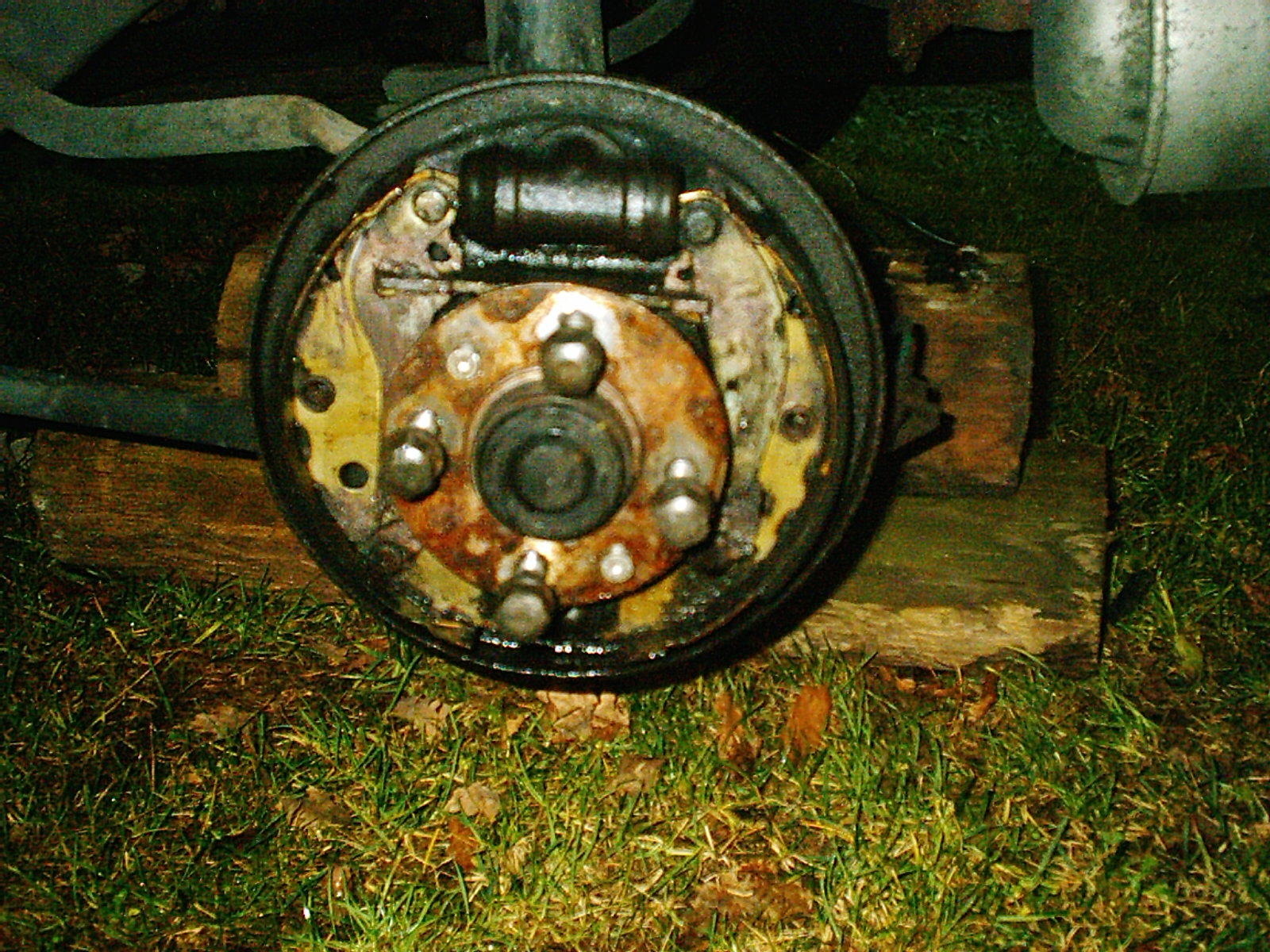

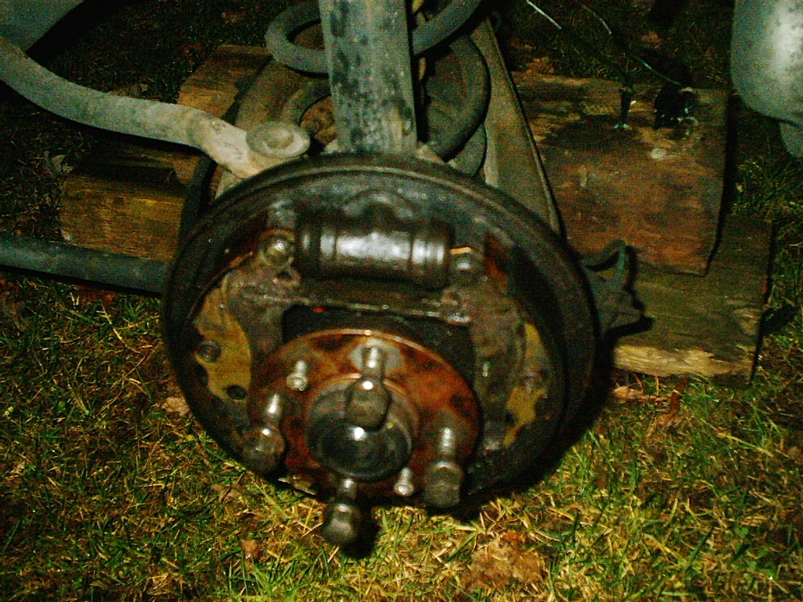

Welnu, tussen de bedrijven door even de remtrommel verwijderd van het linker achterwiel.
Jasper had gelijk dat de remvoeringen zeiknat zouden zijn, en de zuigers er nog gewoon in zouden zitten.
Wanneer ik het rubber cupje van het zuigertje wat open, valt er gelijk remvloeistof uit, dus vermoedelijk moet ik daar een nieuw rubbertje in plaatsen en de cupjes vervangen.
Echter....hoe kom ik erbij...
Weet niet meer hoe de achterste remblokken te verwijderen, iemand tips voor mij ?

Als ik je een tip mag geven, monteer meteen een complete set van remcilinders en remschoenen, een zg. superkit. Een richtprijs daarvoor is:€ 112,00 ex btw. (bron: www.h-base.nl ).
Deze set is grotendeels voorgemonteerd. De veren zitten al gemonteerd en het stelmechanisme zit er ook al goed op. De remcilinders zitten ook al juist tussen de segmenten. Het enige wat je nog moet doen is de handremkabel over zetten en ontluchten.
De remschoenen zitten tegen de ankerplaat aan middels borgpennen. Deze houden d.m.v. veertjes en borgplaatjes de schoenen tegen de ankerplaat aan. De plaatjes dien je een klein beetje in te drukken en dan een kwart slag te draaien, dan komen ze los van de pennen en kan je de schoenen verwijderen.
De remleidingen dienen voorzichtig en met het juiste gereedschap losgedraaid te worden. Gebruik zeer goed passende sleutels, of liever een leidingsleutel. Dit is een 6 kant ringsleutel met 1 kant open waarmee je over de leiding heen kan.
De remcilinders zijn met 2 bouten op de ankerplaat gemonteerd.
Monteren uiteraard weer in omgekeerde volgorde :wink: .
Na de werkzaamheden goed ontluchten. Dit gaat het makkelijkste met 2 personen of met een ontluchtingsapparaat.
Succes met de werkzaamheden.
Antonio.

Er zit nog tussen de 4 en 6 mm remvoering op de platen, van de beschrijving snap ik helaas weinig, zal eens een foto uploaden zodra ik mijn camera gelocaliseerd heb.
Één veer heb ik verwijderd, één waarvan ik weet dat ik hem terug kan krijgen.
Het automatische stelmechanisme was nog niet van stand veranderd, maar werkelijk alles zeiknat van binnen en kei-smerig.
Tevens zijn beide torx schroeven niet meer voor hermontage geschikt vind ik.
Berichten: 3575
Kan iemand mij aan de hand van deze foto's uitleggen hoe ik de remblokken er vanaf krijg zonder straks met verbrijzelde vingers te zitten ?
(De veer net onder de remzuiger heb ik al verwijderd)
Omdat het hoge resolutie foto's zijn maar even een linkje naar de foto's gedaan.
https://www.renaultforum.nl/files/R25/M ... 000240.JPG
https://www.renaultforum.nl/files/R25/M ... 000241.JPG

Rossy schreef:De remschoenen zitten tegen de ankerplaat aan middels borgpennen. Deze houden d.m.v. veertjes en borgplaatjes de schoenen tegen de ankerplaat aan. De plaatjes dien je een klein beetje in te drukken en dan een kwart slag te draaien, dan komen ze los van de pennen en kan je de schoenen verwijderen.
Zo dus. :wink:
Ik zal eens kijken of ik je meer info kan mailen.
Antonio.
Renault, a way of life!

vergeet je niet het merk op te nemen Mathijs , er zijn 2 type,s in omloop .
Rossy
Berichten: 2824
Locatie: Emmeloord
Bericht door Rossy »
Zolang de auto niet af-fabriek met verzwaarde vering is uitgerust, is het Bendix. (Bron: www.h-base.nl )
Antonio.
Berichten: 3575
Nee, niet af fabriek, er zitten wel nog redelijk nieuw uitziende hulpveren onder van de firma CarSupport ofzo.
Rossy
Berichten: 2824
Locatie: Emmeloord
Dan zit er dus gewoon Bendix onder.
Mail is onderweg.
Antonio.
