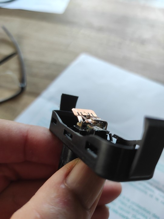

Re: Schakelaar achterklep clio 4 verwijderen
Mijne weigerde ook steeds vaker.
Los gehaald en schakelaar uitelkaar gehaald, kliksysteem erg gemakkelijk en schoongemaakt/contact punten geschuurd en werkt weer als nieuw
