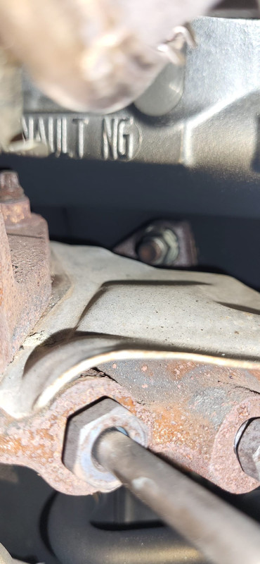

Ik heb sinds onze vakantie in Oostenrijk een sissend fluitend geluid in de auto als ik gas geef.
stationair hoor je niks ook niet als ik in stilstand gas geef maar moet de auto zwaar trekken dan hoor je het weer zoals met optrekken.
schakelt de auto in die tijd van het schakelen hoor je het minder.
ook als ik 120 rij en weinig gas geef is het geluid ook weg
het gaat om een 1.5 dci met een 6 traps automaat
als ik stil sta ruik je wel iets uitlaatgassen in de auto
maar ik kan niks vinden van waar het weg zal kunnen komen.
aanstaande woensdag gaat de auto wel naar de dealer. maar was benieuwd of iemand een goed tip voor me heeft wat het zou kunnen zijn

Net toch maar is weer gekeken.
Kappen eraf gehaald van het blok en nu zie ik toch bij het roetfilter de rook weg komen alleen kan ik de lek niet vinden. Weinig ruimte daar.
Daar komt ook het geluid weg

heb het probleem gevonden
vermoed tussen het blok en spruitstuk lek zie foto

Zo de oorzaak hebben ze gevonden.
Uitlaatspruitstuk kapot
Kosten 1800 euro voor het vervangen van het spruitstuk en alle leidingen en pakkingen.
Valt dat even vies tegen
