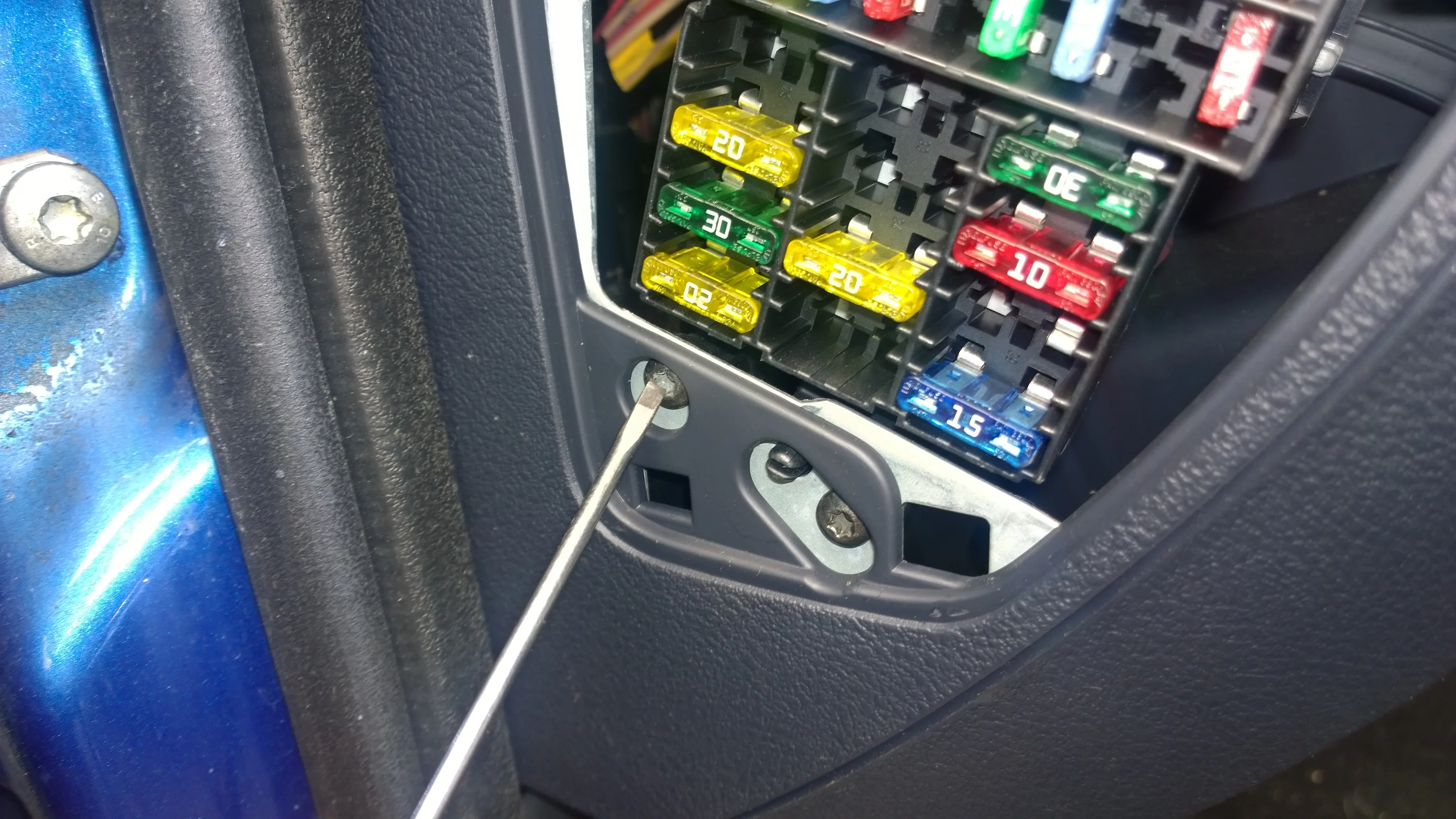

stuur maar een foto van UCH/ startblokkering kastje , dan kan ik schema sturen , je gaat dan een bepaalde draad gaat doorknippen in de stekker zodat dat lampje niet meer brandt

Bedankt voor je reactie maar kun je me vertellen waar het UCH/startblokkerings kastje zich bevindt. Groeten peter.

bij clio twingo zit het in de buurt van zekering kast ( bestuurderskant )
https://www.cliosport.net/attachments/w ... pg.133873/
als voorbeeld :
https://http2.mlstatic.com/uch-de-renau ... 2014-F.jpg
als voorbeeld :
