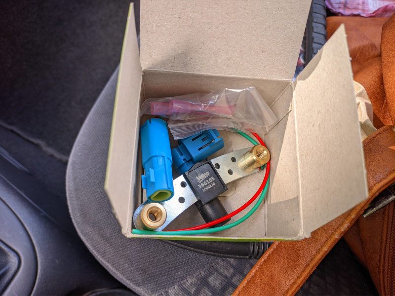

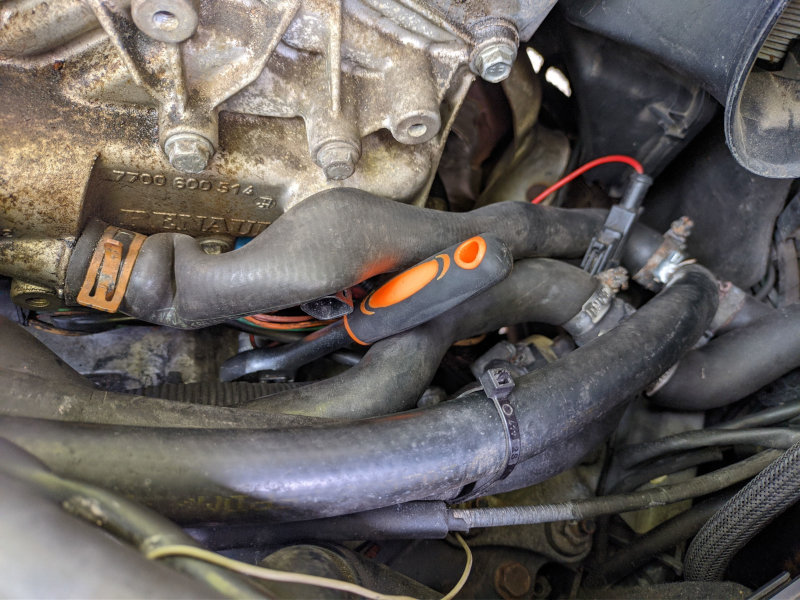

Ik heb vandaag nog eens gekeken. Na bijna een uur kon ik met moeite bij de bouten komen met een 1/4" ratel en ze ook daadwerkelijk een paar slagen draaien. Bij de rechter bout beperkt de bovengelegen temperatuursensor de beweging behoorlijk. En er ligt een kabelboom voor, die omhoog gehouden moest worden om bij de bout te kunnen. Voor een verlengstuk (2cm) v/d ratel was te weinig ruimte, dan kwam het tegen slangen en een goot (waar de kabelboom v/d automaat zat) aan.
Voor nu had ik 'm weer vast gedraaid aangezien de vervangende sensor nog niet binnen is. De Valeo sensor heb ik net besteld, wordt vanaf 6 mei geleverd.

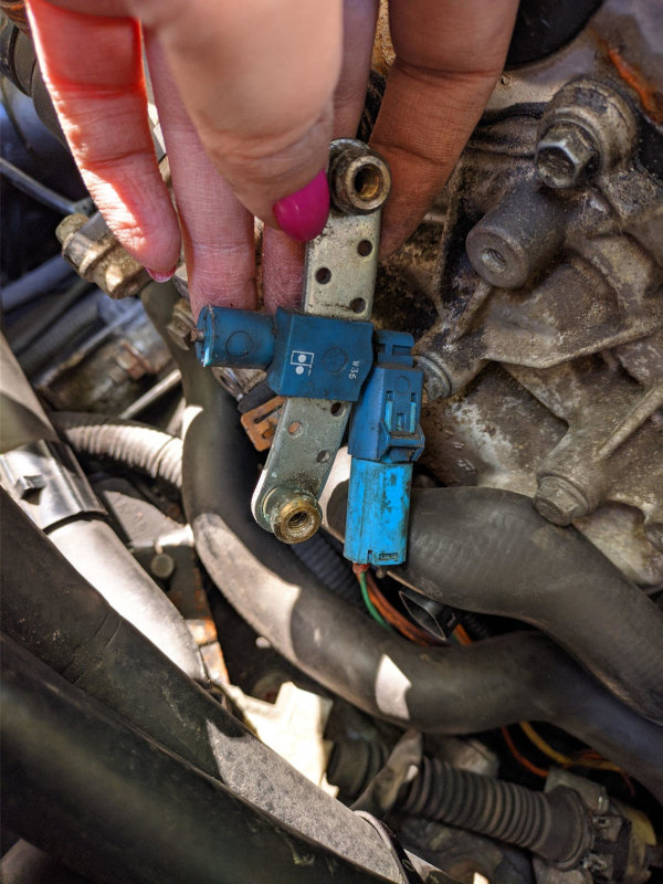

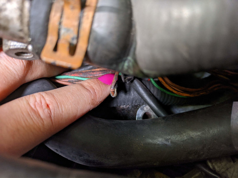

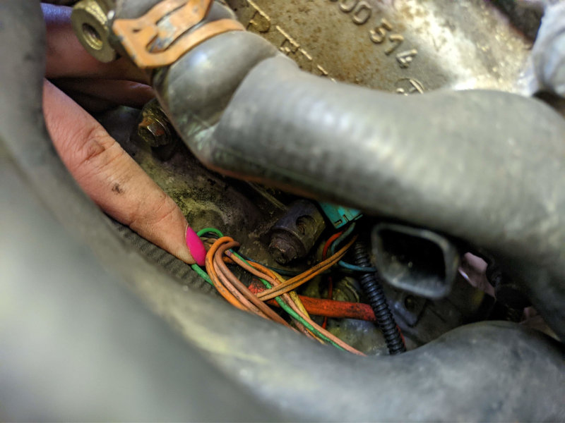

De Valeo sensor was vorige week vrijdag binnen, vandaag vervangen nadat de auto vrijdag (koude start) & gisteren (warm, na een tank-stop) wéér pas na 10 pogingen of zo wilde aanslaan. Het heeft me zo'n 50min gekost. De auto heeft erna nog zo'n 40km gereden zonder problemen, dus er is niks kapot gegaan :)
Voor nu heb ik alleen de sensor vervangen, even aankijken of de startproblemen weg zijn ermee. De draden zitten vast nèt achter het verbindingsstukje, waarschijnlijk heeft de garage dat destijds gedaan om de kabelboom te bundelen na het vervangen v/d motor, dus bij afknippen is er geen lengte meer. De isolatie is wel gescheurd net na dat verbindingsstukje, maar het koper is nog goed.

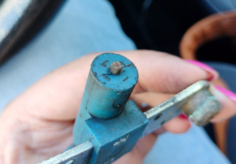

Dit is de oude sensor. Hij meet nog 248 Ohm. Zou die viezigheid/roest het probleem geweest zijn? Ik heb 'm niet meer geprobeerd na schoonmaken terug te zetten, aangezien ik al een nieuwe heb.

Meestal is de sensor het probleem niet, maar meet die nu goed dan zijn temperatuur schommelingen nog niet uitgesloten.
Meestal is het een vervuiling of slecht contact.
De bedrading zal toch hersteld moeten worden aldaar om.dat uit te sluiten. Kan er meteen een nieuwe stekker aan.
