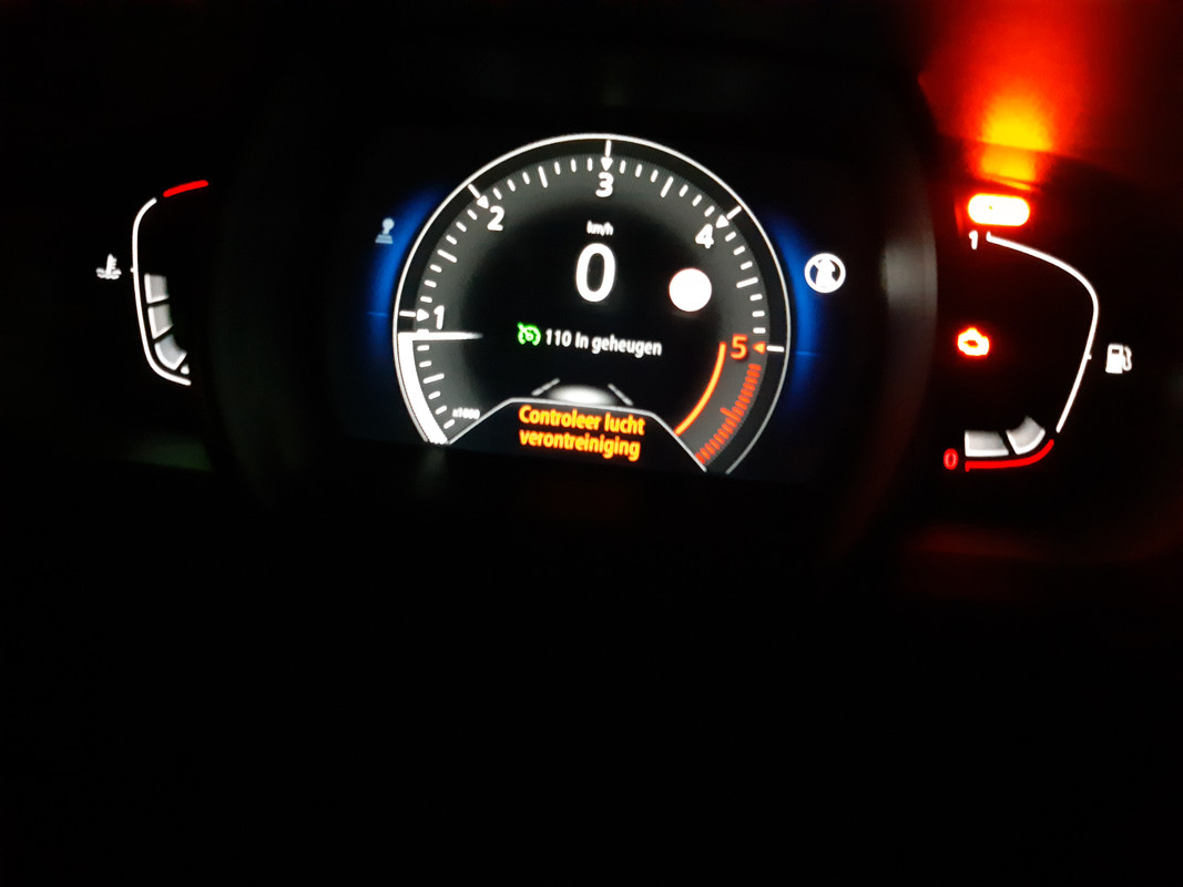

Onlangs kreeg ik, natuurlijk midden in de nacht
, de melding "controleer luchtverontreiniging"
waarbij het motorblokje en de onderhoudssleutel begon te branden
. Gelukkig was ik vlak bij huis...…….
Bij thuiskomst nog even via google gekeken wat het kon zijn maar daar kom je zo 1,2,3 niet achter.
Volgende dag naar de garage en het bleek dat de rechter lambdasonde de geest had gegeven. Kwam zelden voor...….
Alles keurig onder de garantie hersteld.
Wederom een dikke duim voor Herwers Zevenaar

Ruim 22 jaar Renault gereden waarvan het merendeel nieuw bij Velserbeek gekocht,
Laatste nieuwe type Espace met nog geen 30000 op de teller.
Alleen maar ellende , ellende en ellende .
2 jaar lang continu terug .
Radio zwart scherm , touch scherm werkt niet.
Panoramisch dak maakt zo veel herrie terwijl deze dicht is dat boven de 130 km rijden niet mogelijk is , na 7 maanden toen het dak echt bij een regenbui niet meer dicht kon gemaakt.
Auto sluit zichzelf af met draaiende motor en je komt er niet meer in.
Auto blokkeert als je met 70 weer gas geeft .
Dochter doet de achterdeur dicht en heeft het hele binnenpanneel in haar handen.
Start af en toe als een oude diesel maar rijd op benzine.
Auto is zo blij om je in morgen te zien dat hij niet alleen de deuren ontgrendeld maar ook de handrem alvast los laat.
Kortom het andere jaar zal ik maar niet beschrijven.
Uiteindelijk moest de auto onder druk van Renault Nederland terug gekocht worden.
