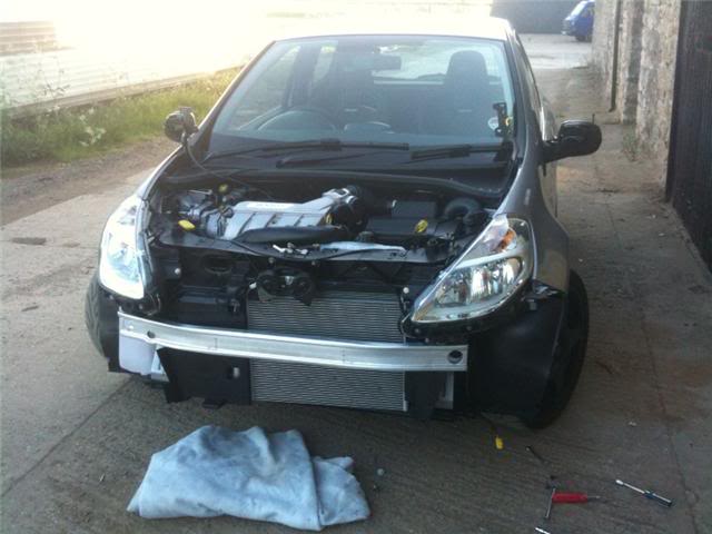

En waar zit de claxon bij een clio 3 standaard? (94-RNT-9) Ik heb linker wielscherm geopend, binnenkant wielkast, niets te zien.

Voor de locatie.
In 90% van de gevallen zit de claxon vast, zeker als je hem weinig/nooit gebruikt.
Even demonteren, met twee draden aansluiten op de accu en je weet het gelijk (let op je oren), doet die het dan moet je richting elektra gaan denken, doet het niet of beroerd dan is de claxon zelf niet goed meer.
Je kan nog proberen als de claxon het een beetje doet, deze te pulsen (stroom op-stroom af) of er nog meer beweging (lees geluid) in wil komen.
Prutsen om de claxon gangbaar te maken met een één of ander smeermiddel, werkt meestal niet.
Remedie tegen een niet werkende claxon, voortaan vaker toeteren naar alle weggebruikers die maar een beetje in jouw weg dreigen te komen.
