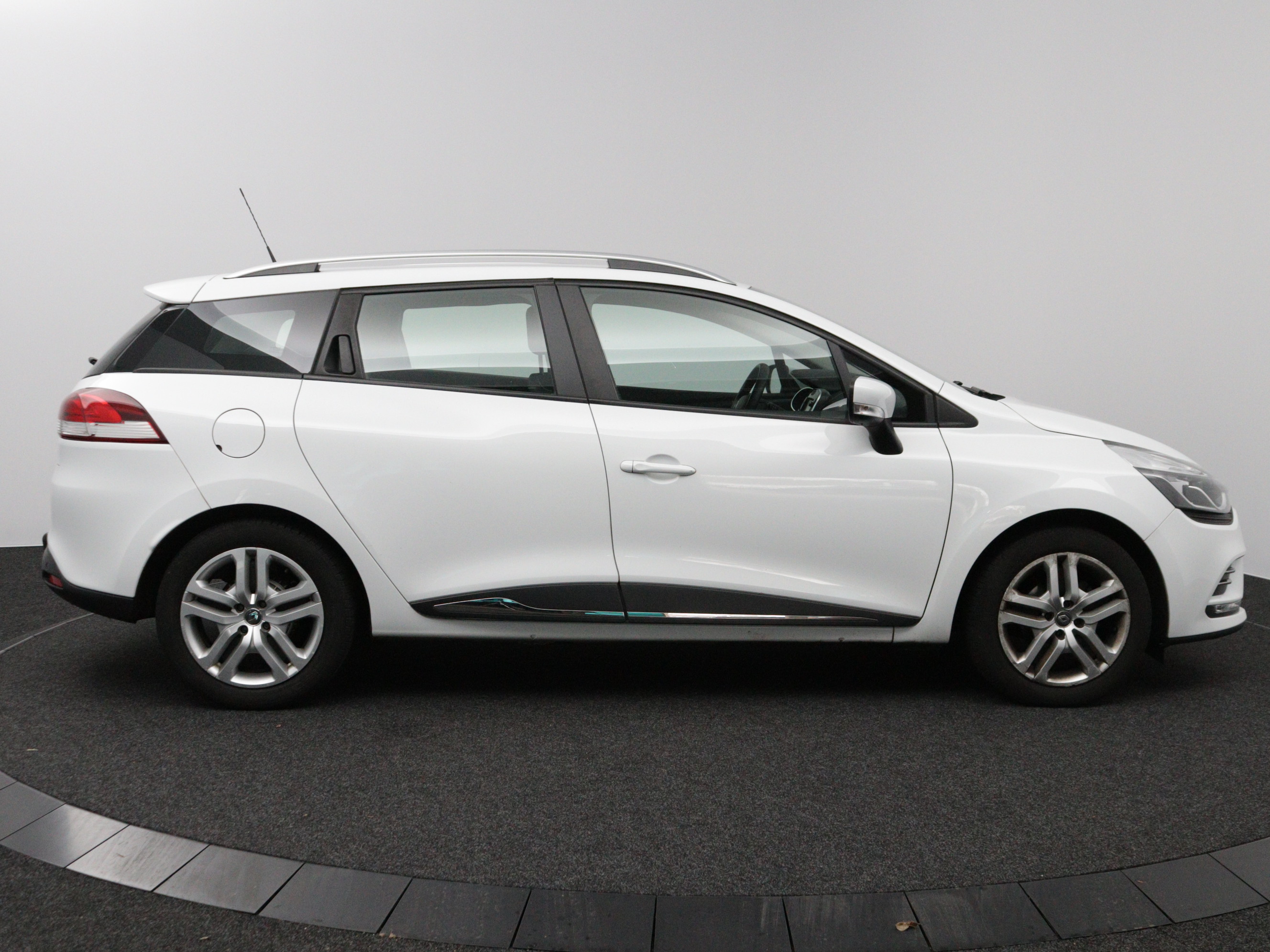

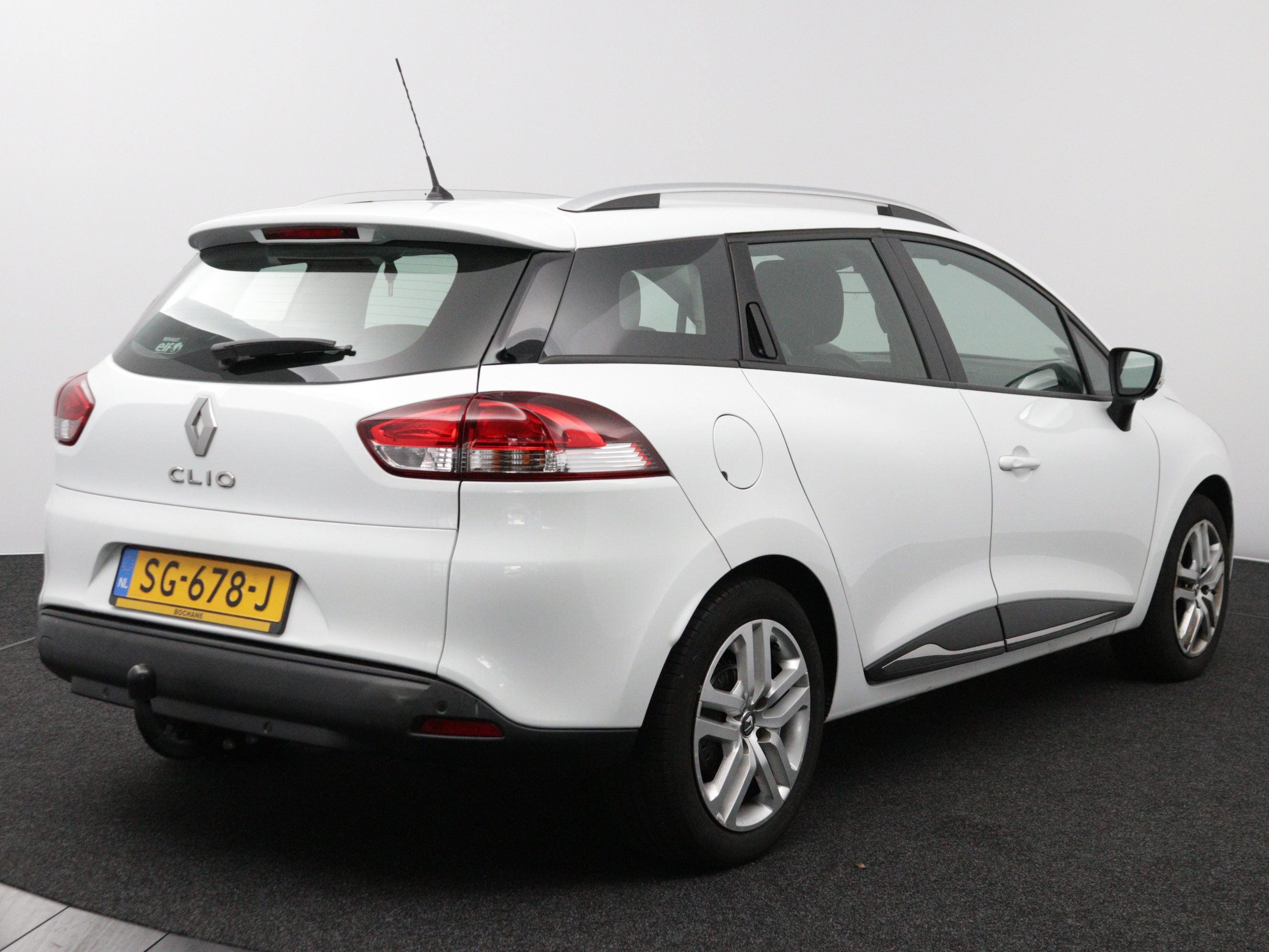

Wij hebben net onze scenic 2010 ingeruild voor een Clio 4 Stationwagon 2018.
Nu wil ik de ramen zelf blinderen.
Bij de grote achterdeur ramen kan ik makkelijk komen en dat gaat me denk ik wel lukken. Maar nij de kleine achterramen kan je moeilijk komen en ban buiten is het moeilijk op te meten doordat er al gedeeltelijk zwart op de ruit zit.
Weet iemand of er een soort "mal" document bestaat in PDF ( of ander formaat) zodat ik de kleine raampjes op maat kan uitsnijden?

Er zijn genoeg youtube filmpjes waarin ze laten zien hoe dit moet.
De meesten zetten een lamp aan de binnenzijden, en prepareren het stuk op de buitenzijde.
Eenmaal op maat gesneden en binnenzijde schoongemaakt, haal je het dan van de buitenzijde af en breng je het over op de binnenzijde.
Zo heb ik alle ramen gedaan, wel eraan denken dat je als het ware met de 'verkeerde' kant van de folie aan de buitenzijde kleeft met een boel zeepwater, gebruikte zelf babyshampoo daarvoor.
Zal eens even gaan zoeken voor je of ik nog een filmpje vind waarmee ik het geleerd heb, moet het binnenkort zelf ook weer doen bij een andere auto dus even kennis opfrissen is voor mijzelf ook niet gek. Heb destijds dagen achtereen zitten kijken en 'leren' alvorens de eerste makkelijke raam te doen, om vervolgens weer te gaan kijken en leren wat ik mogelijk fout gedaan had en/of beter kon. T'is allemaal goed gelukt.
oja, en niet in de volle zon doen, de temperatuur moet boven de 17graden zijn maar maak het niet te gek, en voor de bolling van de ruit, gebruik een föhne en geen verafbrander om de folie te bewerken, tenzij je graag kreukels in de folie wilt hebben of smeltplekken of al erg ervaren erin bent.
En kwaliteit van de folie is al de basis, is dat niet goed dan gaat het niets worden.
Zal straks even voor je gaan zoeken
