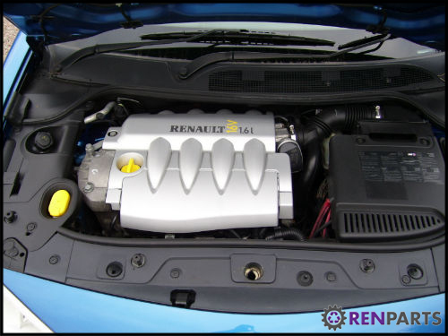

Hallo,
Vorige week heeft de wegenwacht een bobine vervangen. Diagnose: waterschade.
Nu zie ik op internet foto's van de 1.6 16V motor, waarbij er een afdekkap over de motor zit:
Mijn motor ziet er zo uit:
Ik kan geen motortype plaatje vinden, maar op basis van andere gegevens van de auto zou het een K4M 812 of K4M 813 moeten zijn. Bestaat er voor deze motor een afdekplaat? Er lijken wel bevestigingsogen voor aanwezig te zijn.
Heeft iemand een idee wat zo'n ding kost (mag van de sloop komen)?
Overigens is de oorzaak van de waterschade op de foto ook zichtbaar: de rubberen rand die aan zou moeten sluiten tegen de motorkap is verzakt. Tips om dat te herstellen zijn ook welkom.
Groeten,
George
