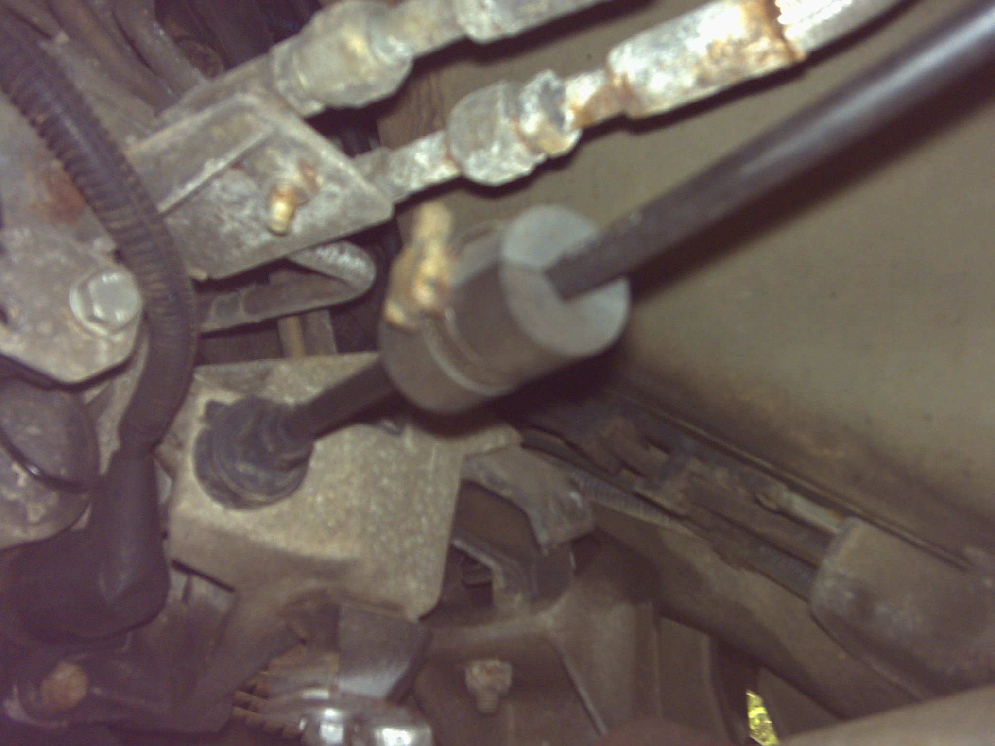

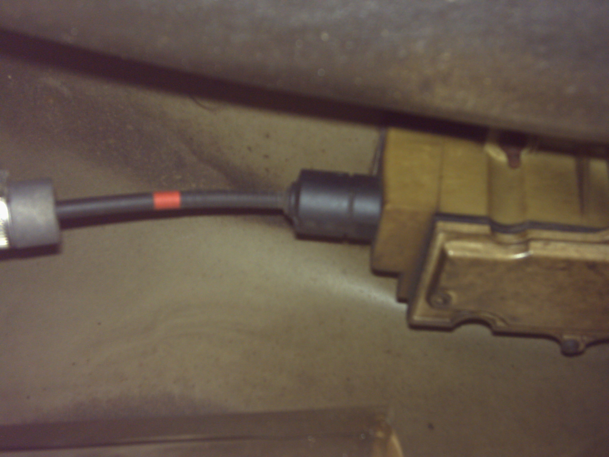

Zit ik bij deze foto's in de buurt ?
Foto 1
Foto 2
Foto 3
Bij het contact van de Solenoïde kan ik niet bijkomen, daarom wilde ik juist kijken of die startte, zodat die naar de garage kon om even op een brug te zetten.
Dat met die massakabel/startkabel was ook door mijn gedachten gegeaan, maar nog niet geprobeerd.
Kan zijn dat de benzine pomp het bij de eerste poging wel even heeft gedaan, en vervolgens omdat er al druk op het systeem stond, bij volgende pogingen niets meer deed ?

op foto nummer 1 is deze het beste te zien ,
de benzine pomp zou moeten blijven pompen voor 3 sec bij het aanzetten van het contact en constant bij draaiende motor ongeacht de situatie
